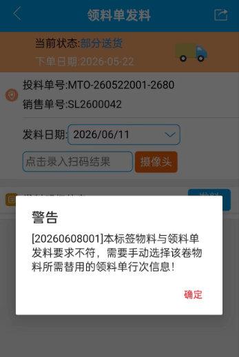

[ZQ260414001]APP做备料分切时提示该材料批号卷号分切卷号对应的库存不存在 出现这个问题是之前历史分切单干扰了系统的库存判断,系统默认先核销最先开出的备料单!所以需要作废提示无库存分切单再操作。 根据APP提醒库存不足的物料批号,在ERP-->仓库管理-->物料分切管理-->分切通知单管理中,录入物...
