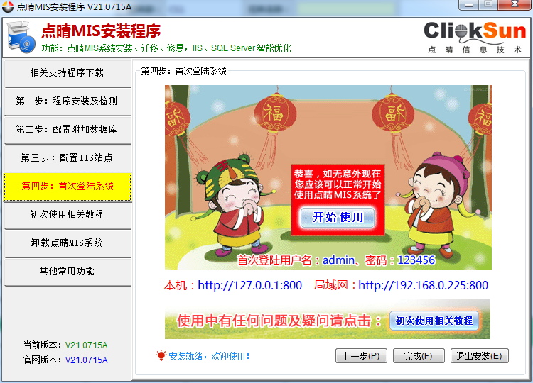

一、先确保OA服务器上可以正常访问点晴OA:
首先,打开OA服务器上的浏览器,在地址栏输入安装程序第四步所显示的点晴OA服务器本机IP地址:http://127.0.0.1:800/,注意如果不是80端口,那么还要在后面附加上相应的访问端口800。一定要能够看到点晴OA的登录界面才算正常,如果看不到就应该是安装有问题,先按照教程http://half.oa22.cn修复试试。
然后,打开用户电脑上的浏览器,在地址栏输入安装程序第四步所显示的点晴OA服务器局域网IP地址:http://192.168.0.225:800/,注意如果不是80端口,那么还要在后面附加上相应的访问端口800。一定要能够看到点晴OA登录界面才算正常,如果看不到就是服务器IP地址有误,或者此用户电脑和点晴OA服务器不在同一个局域网内,如果不在同一个局域网内,其他电脑是无法直接访问到点晴OA的。
看到点晴OA系统的登陆界面后,输入登陆用户名和密码(默认登录用户名为 admin,然后点击登录,再输入密码,密码为123456),点击“登陆”便可进入点晴OA系统。
注意:个别用户在自己电脑上用http://127.0.0.1来访问点晴OA服务器,并说怎么无法访问,,127.0.0.1指向的是服务器本机,不是其他电脑!局域网IP一般为:192.168.0.***、192.168.1.***、10.0.0.***、10.0.1.***
