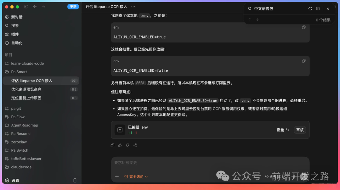

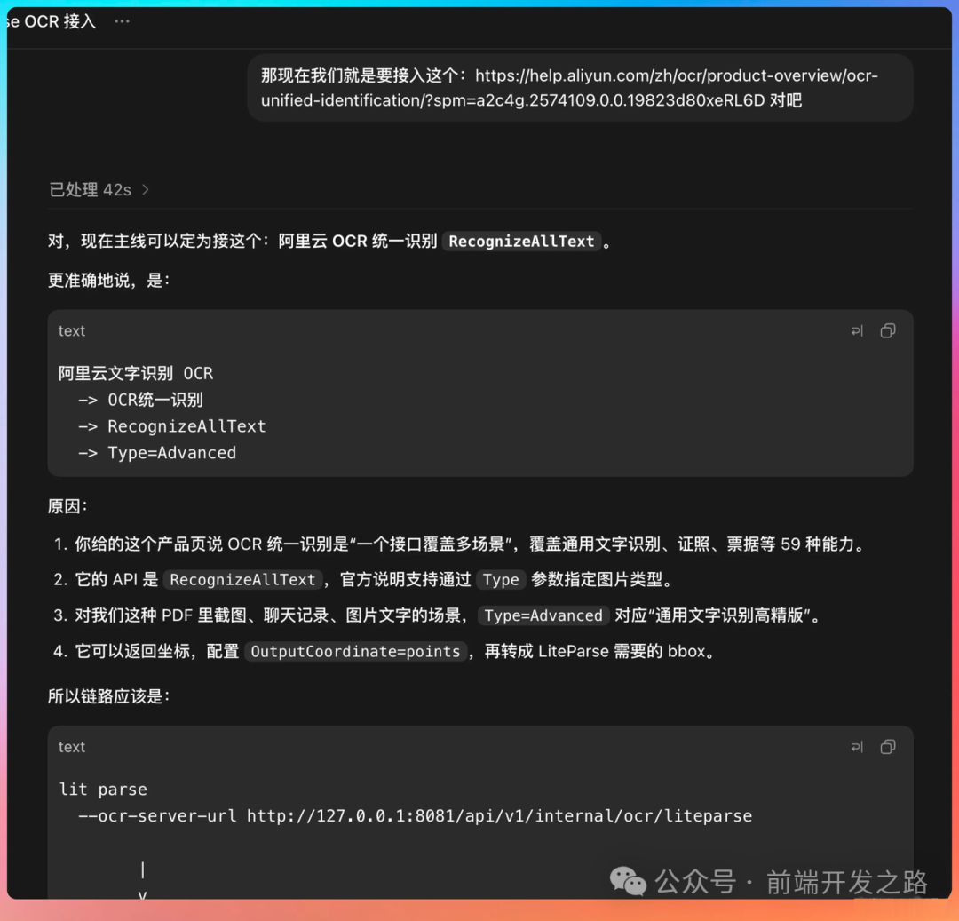

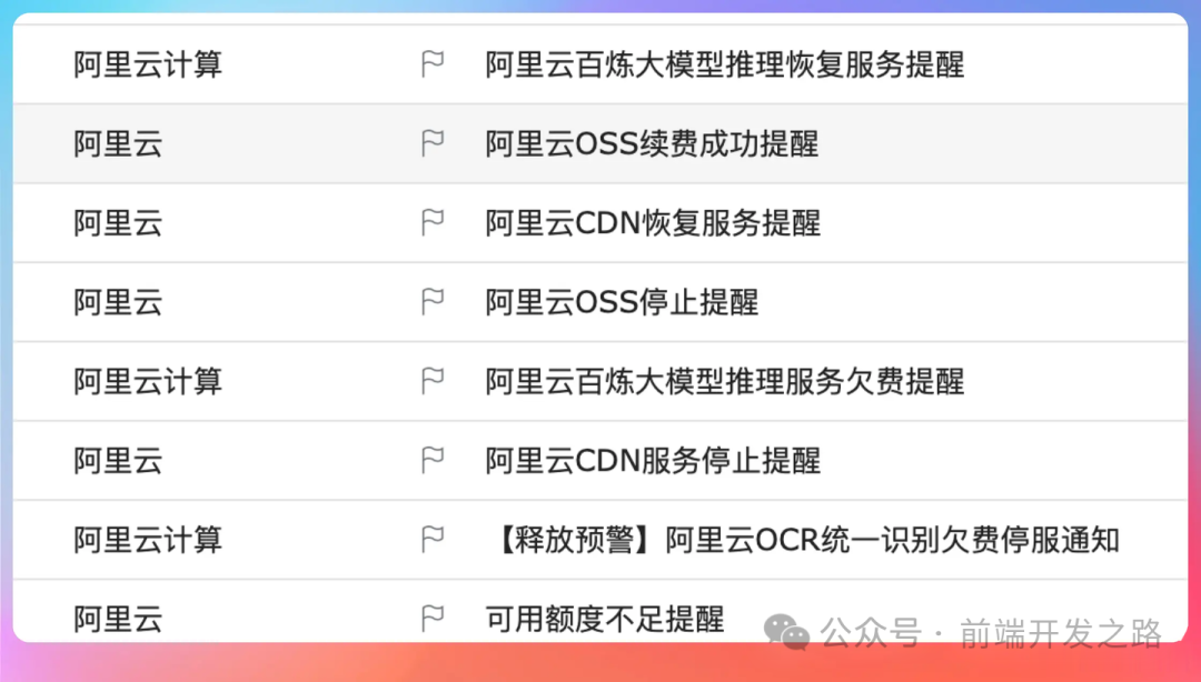

昨天我让 Codex 在自己的项目里接阿里云 OCR,一天时间账单扣掉七百多块。
麻烦之处在于,这服务开了之后没有开关能关,只能靠代码自己拦。幸亏 .env 里早留了一道全局闸 ALIYUN_OCR_ENABLED=false/true,否则真不知道该怎么收。
说白了,让 AI 帮忙写代码这件事,得跟它养出默契,不然翻车起来很疼。

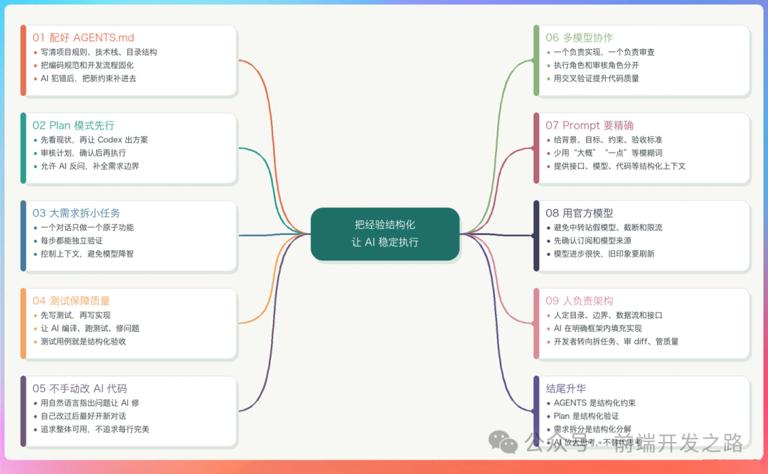

下面这些是我自己摔出来的 Codex 用法,一共九条,坐稳了往下看。

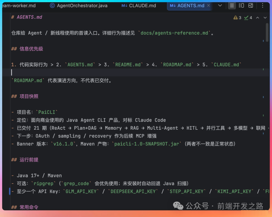

打开项目所在目录,把 Codex 或 Claude Code 拉起来。第一件事是 /init,跑完再去动 CLAUDE.md / AGENTS.md 这两份文件。
这两份文件其实是同一个东西的两套命名——Codex 认 AGENTS.md,Claude Code 认 CLAUDE.md。它们的作用相当于项目说明书,把边界讲给模型听。
AGENTS.md 要写得顶用,下面这四类信息不能少:
  • 摆在最前面的硬约束(典型例子:别每改一次代码就 build,尤其前端本来就热部署)
  • 技术栈是什么、目录怎么分
  • 写码的规矩:命名、异常怎么处理、测试要到什么程度
  • 流程顺序(比如测试先写、实现后补)
把架构上的约束和核心规则落进这份文件,每次开聊都自动带上,健忘这个毛病基本能压住。

每开一个新会话,它都从白纸开始。AGENTS.md 充当的就是每轮对话开机自载的那块记忆芯片。你写明不许过度抽象,它就少给你造调度器;你写明测试先行,它就会先跑测试再谈提交。
精简归精简,流程还是得写进去。比如测试与文档要先行,文档固定放 xxx 目录。
千万别写成万字长文。
这文件本身吃上下文,堆得越多越坏事。我的做法是压在 200 行以内,只留最要紧的几条。

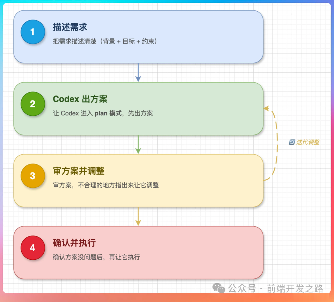

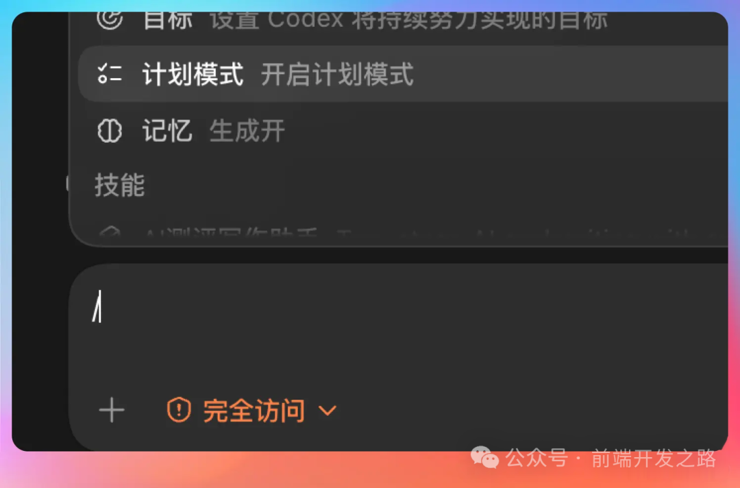

二、先让 Plan 模式把方案摆出来
需求先想透,然后切进 Codex 的 plan 模式。这一步的产出极少出错,顶多在细节上再磨一磨。
可偏偏用 Codex 的人,最常漏掉的就是它。
它在 plan 模式下不动代码,只交一份执行方案:动哪几个文件、走什么路子、拆成几步。
你要做的就是把这份方案读一遍,看不顺眼的地方当场打回去重排。这比等它码完一大坨再推倒重来省事太多。
落到实操,我自己的顺序是这样:
  1. 把需求讲明白(背景、目标、约束三样齐)
  2. 让它进 plan 模式先交方案
  3. 方案过一遍,不合理就点出来让它改
  4. 方案点头了,才放它动手

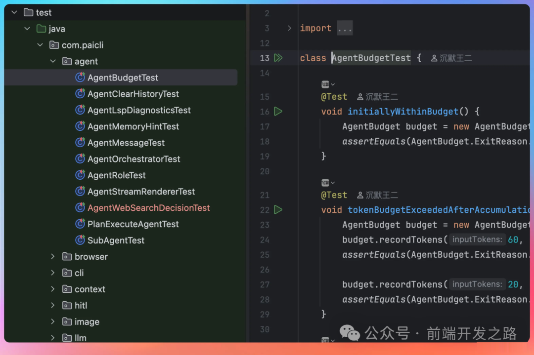

  • 在 AGENTS.md 里钉死“任何功能都先写单元测试”
  • 让它先出用例,你审过用例再放它写实现
  • 每轮改完自动跑一遍全量测试

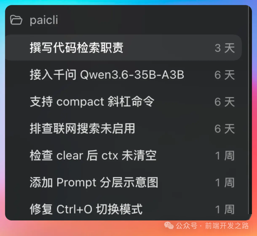

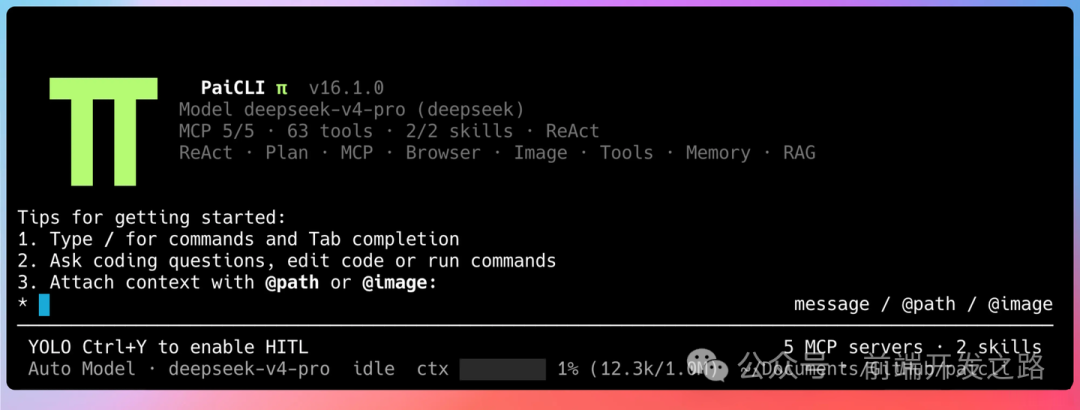

我自己那个 CLI 项目,每个功能都让 Codex 先出用例。
200 刀的额度放着也是放着,用例在手,它基本不会跑偏;万一编译挂了,它自己也会修回来。

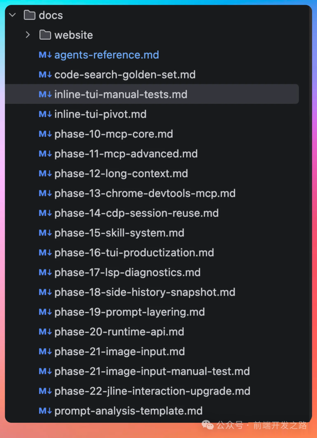

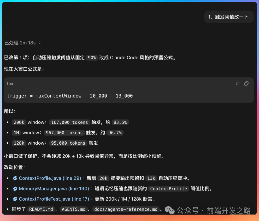

手上那个 CLI 项目就是按这套规矩跑的:一个功能过 Claude Code 和 Codex 几轮互查,再由 Claude Code 把需求拆开、落成一份标准的 markdown 开发计划,最后 Codex 照计划执行。

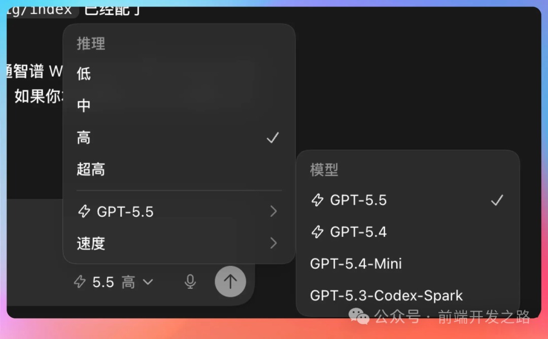

日常业务代码,GPT 5.5 xhigh 足够强悍;要做架构层面的设计,换 Claude Opus 更对路。

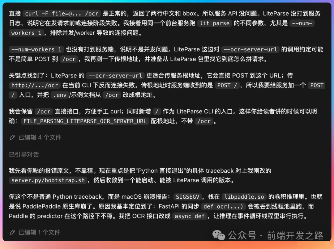

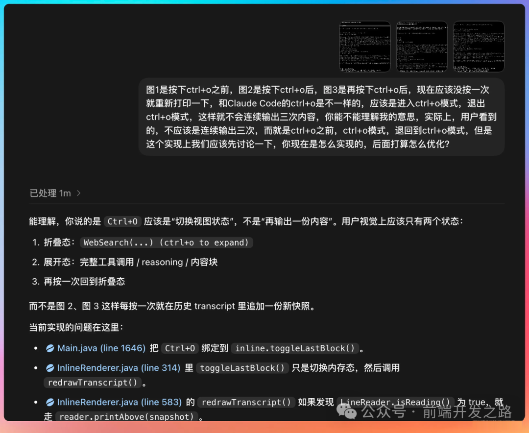

我那个 CLI 项目做 JLine 交互的时候正好撞上这事,折腾了将近一天,交互始终不对。
最后还是自己啃官方 doc,再把设计思路一句句讲给 Codex,才算收口。

Codex 带引导能力。执行过程中一旦发现它跑偏,立刻纠回来。
该打断的时候就得打断。

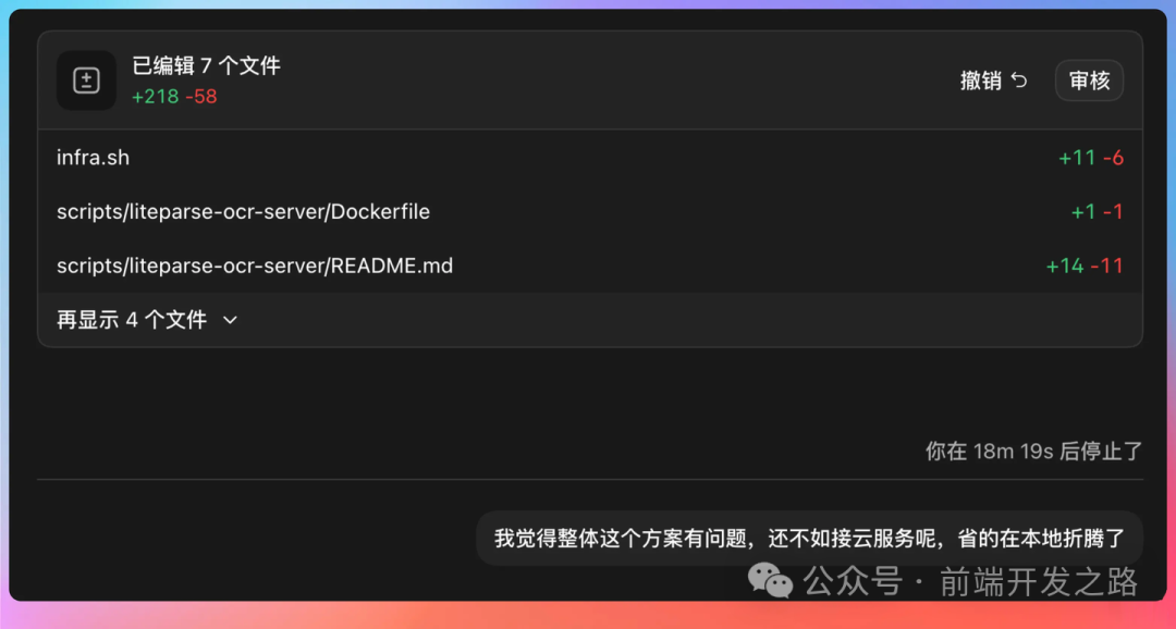

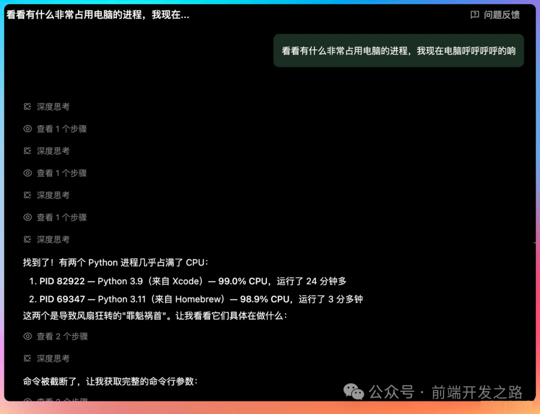

不拦着的话它真会走岔。上周对接 OCR 就碰上了,差点把 CPU 跑废。
一个 Python 进程死死吃住 99% 的 CPU,怎么都不停,风扇一路呼啸,我还当是机器配置跟不上。

最后
AI 编程从来不是“把需求扔过去就撒手”。
真正用得顺的人,做的都是同一件事:把自己的工程经验一点点讲给它听。
【技术从不替人思考,它只把思考放大。】
架构师还是你,拍板的还是你,最后兜底的也还是你。
差别只在于,如今你的手速借的是 AI 的手速。
卡住你的不再是敲得慢,而是没想透、没看清。
坐主位的,仍然是你。
