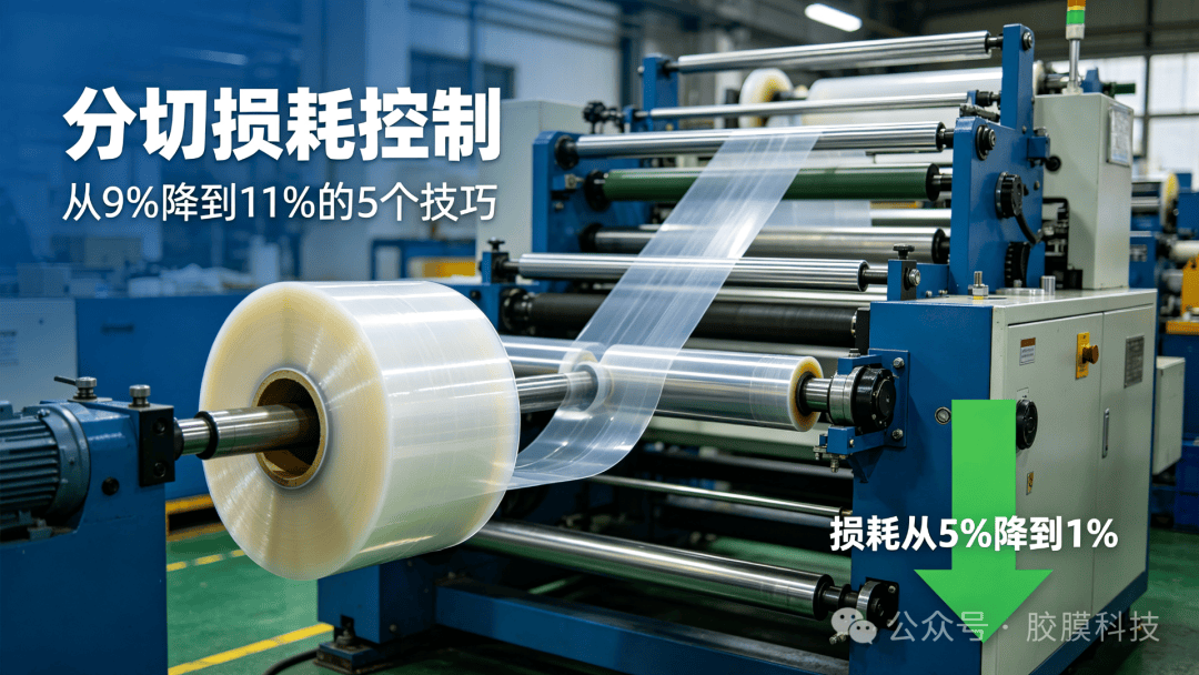

[点晴模切ERP]胶带分切损耗怎么控制?从 5% 降到 1% 的 5 个技巧
2026年10月29日 12:20 本文热度 176
同样是同一卷母卷,有的厂家可以产出一万平米的产品,而另外一些厂家只能产出九千五百平米的产品。差出的五百平方米去哪里了呢?全部都变成了损耗。分切损耗直接影响到利润,本文详细说明了分切损耗的五大来源,以及如何对其进行控制,并且帮助你把分切损耗降低到1%。

五个实用的方法可以把损耗降低到1%
技巧一:改进分切排刀的设计方案
主要的思想就是开工之前就要计算好怎样切割才能节省材料。
  • 母卷宽度为1280mm,并不是固定的某个尺寸
  • 混合排刀:例如切成2卷60mm和25卷44mm,总共是120+1100=1220mm,剩余60mm废边
  • 使用软件或者Excel来制作刀具表,并且在之前就计算出最好的搭配方案
  • 效果:切边损耗由原来的2%降低到现在的0.5%以下
技巧二:减少边角料的浪费
主要的思想就是把最后剩下的几米也利用起来。
  • 使用金属纸管代替原来的纸管,小直径也可以保持稳定的收卷状态,并且尾料长度由原来的8米减到现在的2米
  • 建立尾料库存:把剩下的尾料数量记录下来,在有小订单的时候先使用尾料
  • 灵活定长:不能只按照固定的标准来卖,如果客户可以接受的话,少一两米也可以卖
  • 效果:尾料损耗由原来的2%降低到现在的0.5%
技巧三:按照标准来接头
主要方法就是每次更换母卷的时候尽量不要浪费材料,这样累积起来就会很多了。
  • 使用专用的接胶带,不能随便使用透明胶
  • 接头要对好,错了就会白白浪费
  • 接头要标明清楚,在切割的时候避开接头部分
  • 两卷一起使用的时候,要先用完短的一段再接上长的一段
  • 效果:接头损耗由原来的1%降到了现在的0.3%
技巧四:固定好设备,降低因震动而造成的损耗
主要的思想就是设备稳定了,废品也就不会多了。
  • 定期更换刀片:如果刀片变钝了就要及时更换,不能勉强使用
  • 收卷张力要调整好,过紧或者过松都会出现褶皱
  • 母卷上机的时候要注意对齐,否则就会出现端面不正的情况
  • 开机之前先切一两个样品,来检验宽度以及端面,合格后再大批量生产
  • 效果:质量损失由原来的3%,降低到了现在的1%左右
技巧五:边角料再利用
主要思想就是废料也是可以用来赚钱的东西,只要能够回收就可以进行回收。
  • 切边窄条:收集起来卖到塑料回收厂
  • 次品卷:以较低的价格卖给对质量要求不高的顾客
  • 尾料拼接:如果客户没有意见的话就可以把它们拼在一起使用
  • 效果:损耗没有减少,但是浪费减少了
