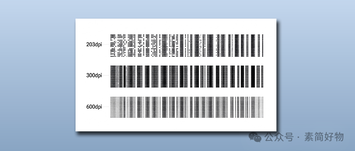

1. 条码为什么不能连续拉长缩短
一维码是由粗细不同的"黑条"和"空白"排出来的,其中最窄的那条叫最窄模块(X 尺寸),其余宽条都是它的整数倍。条码总宽度 = 模块数 × X 尺寸。
而热敏/热转印打印头是由一排发热小点组成的,一个点就是最小单位,X 尺寸必须是这个点宽的整数倍,打不出"半个点"。所以你调 X 尺寸时,软件只能给你一串合法的档位,不能连续滑,拖起来自然就一跳一跳。
这个"点有多大",取决于你选的打印机分辨率,常见的就是 203dpi(常说的 200 点)、300dpi、600dpi 三档。

同样的条码内容、同样的码制,分辨率越高,可选的长度档位越多、越细密;203dpi 粗颗粒,所以你会明显感觉到"怎么调都差一点"。
203dpi、300dpi、600dpi 三种分辨率下条码点阵颗粒粗细对比
