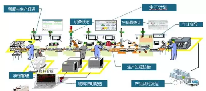

难道就真的没有解决的办法了吗?作为决策层和实施层信息交互平台的MES(制造执行系统),根据ERP系统下达的生产计划,通过生产调度、生产统计、成本控制、物料平衡和能源管理过程组织生产,并将各种信息加以采集、传递和加工处理,及时呈报ERP系统。将制造系统与整个企业联成一个整体,实现了闭环的系统控制。
其功能模块包括:资源管理、详细计划、生产调度、文档管理、数据采集、质量管理、过程管理、设备维护管理、生产跟踪、性能分析等。MES为操作人员、管理人员提供计划的执行、跟踪以及所有(人、设备、物料及客户需求等方面)的当前的状态信息。
MES系统为是ERP提供有效的生产信息数据,对企业计划进行指导和处理,从而解决了ERP“详细生产排程”这一真正的技术瓶颈!
