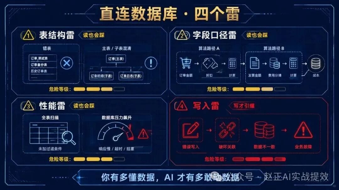

直连之前,先看清这四个雷
无论读还是写,直连得面对四道坎。前三个是「读也会踩」的坑,最后一个是「写才引爆」的坑。
表结构雷:你以为的「订单」,不是数据库里的「订单」
ERP 界面上显示一个订单,背后可能是一张主表加好几张子表加关联表。AI 直连查数,如果问错表:比如退款金额存在子表,它只查了主表答案就是错的。更麻烦的是,AI 不会意识到自己查错了,它会把一个错得离谱的数字一本正经地报给你。
界面是加工后的视图,数据库是原始存储。直连等于绕过软件帮你做的加工,你得自己补上。
字段口径雷:同一个「成本」,可能有两种算法
「成本」在采购表里可能是采购价,在财务表里可能是加权平均价。AI 用错口径,读出来的结论就是错的。这在 API 里是厂商封装好的,直连后全要你自己负责。
同上一条的逻辑:口径错了,AI 不会报警。它只是安静地算出一个你以为是答案、其实是错的数。
性能雷:一条烂 SQL,能把正在跑业务的生产库拖垮
这个雷是直连独有的。API 有超时和限流,RPA 慢但不会重载数据库;只有直连,一句「统计全部订单毛利」如果没走索引,可能触发全表扫描,把正在跑生产的 ERP 数据库卡死。AI 问数越快、越随意,这个雷越容易爆。
写入雷:直连能读,直连也能「写坏」
读错了顶多是结论不对;写错了可能直接破坏数据完整性。外键约束、事务一致性、审计记录——软件界面替你兜的底,直连后都要你自己补。
一句话:直连不是绕过了麻烦,是把软件替你封装的所有麻烦,原样交还给你。

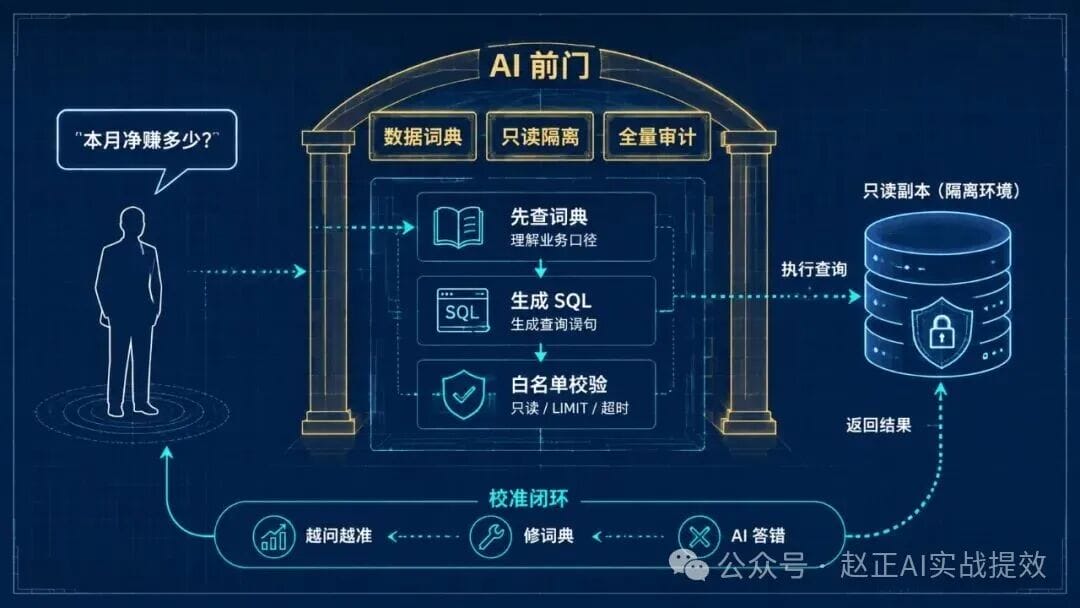

直连读的正确打开方式:给数据盖一座「AI 前门」
如上面分析所述,既然直连最快、最灵活,那正确的姿势是如何呢?
我认为是:在直连外面包一层「前门」:门里是数据词典、只读隔离、审计,门外是老板的一句自然语言问题。本质就是这个结构:不是裸连,是带前门的直连(注:此处的“前门”,只是一个隐喻,并不存在真实的门,这是为了方便大家理解)。

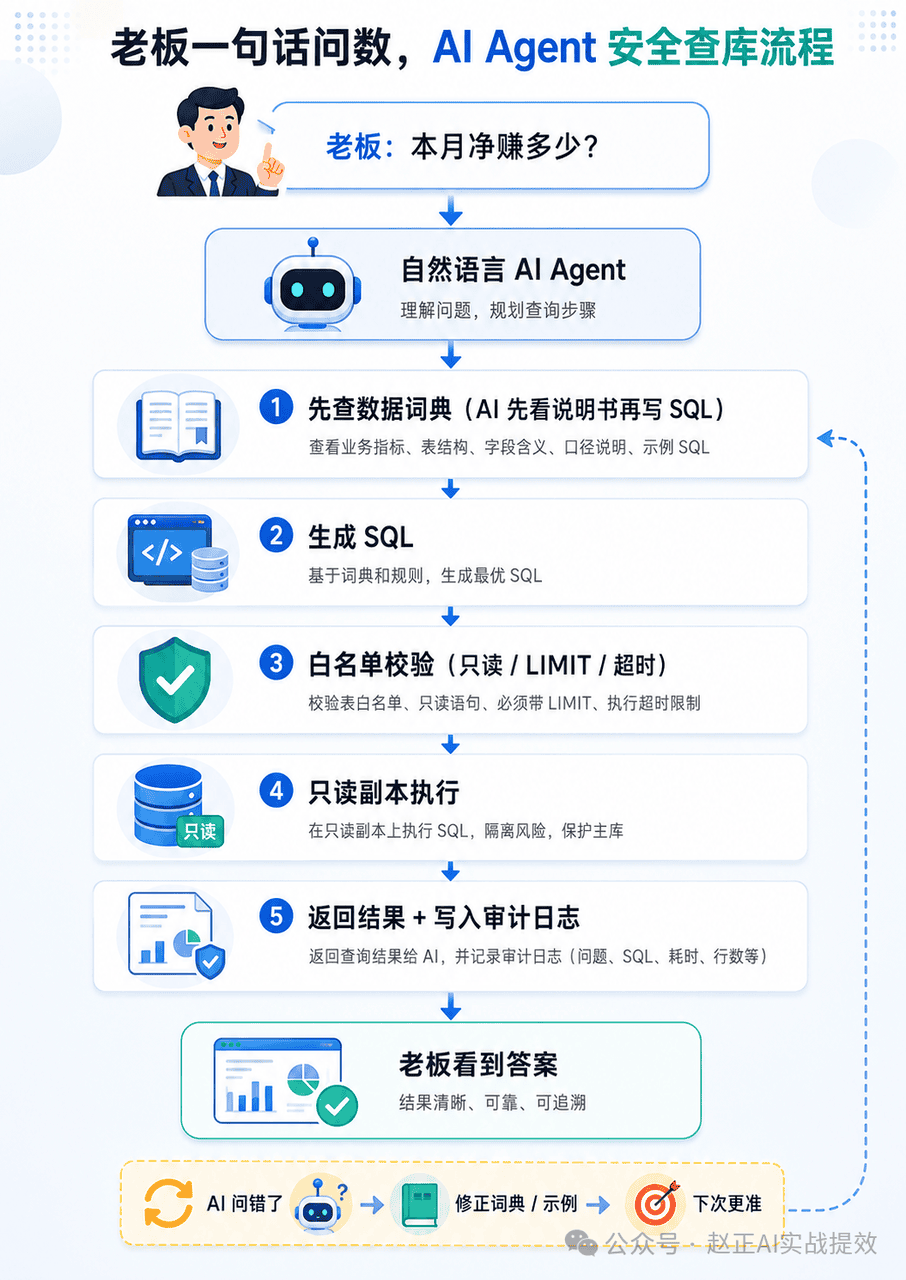

如第一步解决“AI懂不懂”,那么这五条解决“AI 闯不闯祸”:
  1. 1. 只授 SELECT
  2. 数据库账号层面连 UPDATE 都禁掉,从源头杜绝写坏
  3. 2. 敏感字段用视图打码
  4. 手机号、成本、毛利建视图隐藏,AI 查都查不到
  5. 3. 强制 LIMIT + 查询超时
  6. 比如单查询限 1000 行、5 秒超时,从机制上堵死性能雷
  7. 4. 查从库,不碰主库
  8. 给 AI 配只读副本,生产库一根毛都不让碰
  9. 5. DDL/DML 全禁用 + 全量审计
  10. 每句 SQL、参数、耗时、操作人记录在案,出问题可追溯
第三步:AI 问数的运行过程
第四步:校准闭环
口径是活的,词典要跟着业务迭代,比如成本算法变了、新业务线加了... 如果词典不更新,AI 就会拿着旧口径去回答,肯定会错的,因此,所以要有业务校准的闭环:人修正一次词典和示例,AI 越问越准。

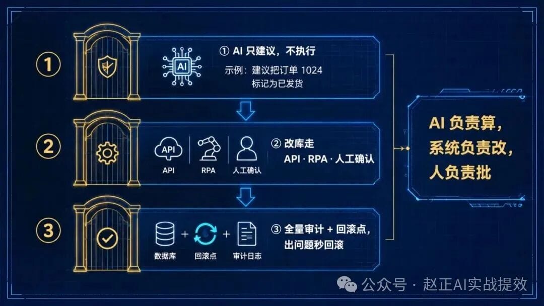

直连写?可以,但必须过「三闸门」
直连写ERP是雷区,建议的方式是设置“三道闸门”:
闸门
做法
作用
闸门 1
AI 只生成「建议操作」——比如「建议把订单 1024 标记为已发货」,不直接执行
把决策权留在人手里
闸门 2
真正的改库动作走 API / RPA / 人工确认,AI 账号不授予权限
从机制上杜绝 AI 乱写
闸门 3
所有变更全量审计 + 回滚点,出问题秒回滚
兜底,出事了能回去
这个分工是:AI 负责算,系统负责改,人负责批。

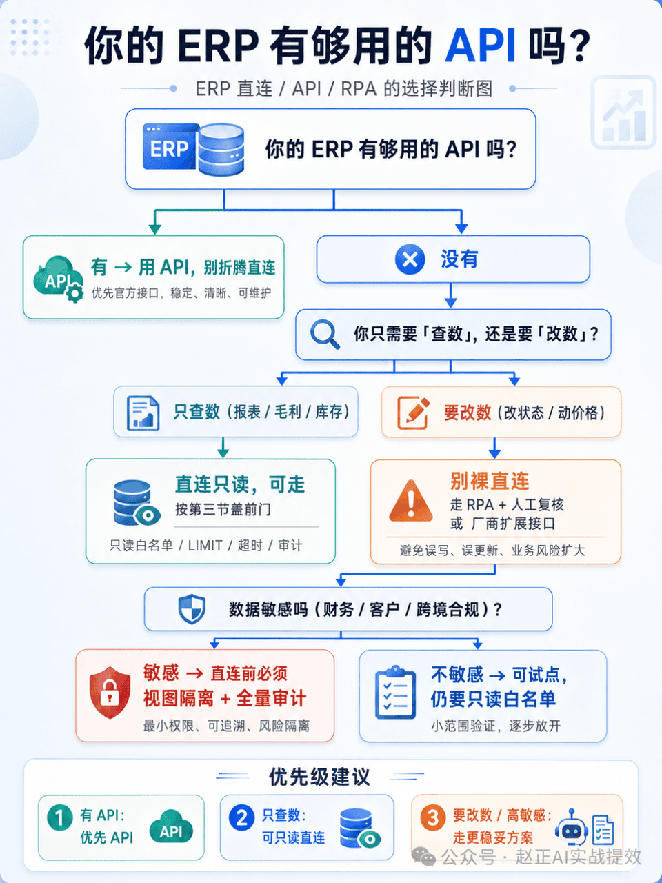

一张决策树:30 秒判断你该不该直连
前面讲了不少,落地成一张图,读者 30 秒就能判断自己该走哪条路:
