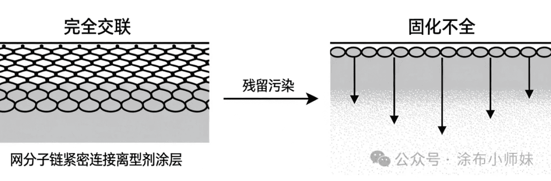

第一个,固化不完全。
有机硅离型剂涂布之后需要经过烘箱交联固化,温度不够、时间不足,涂层内部就会残留大量未反应的小分子或低聚物。
这些不稳定物质在模切压力和后续存放过程中会慢慢迁移到胶层表面,造成残留污染。
表现出来就是胶带表面发雾、有油状印记,或者剥离时胶层被带起来一块。
另外一个容易被忽略的点:稀释溶剂不匹配。用了含水或含醇的溶剂,会直接毒化铂金催化剂,导致固化反应提前终止,你烘箱温度开再高也没用,催化剂已经废了。
排查思路: 取刚下线的离型纸样品,用溶剂擦拭表面后做红外光谱,看有没有未反应的Si-H或Si-Vi特征峰。如果没有检测条件,拿胶带贴上去放24小时再撕,观察胶面有没有雾状残留,有的话基本可以判定固化有问题。

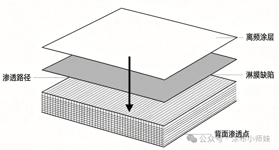

第三个,离型原纸纸面存在渗透点。
这是针对纸基离型材料的问题。
纸张本身有纤维和微孔,如果淋膜层做得不够厚或者有缺陷,有机硅离型剂就会顺着微孔渗透到纸张内部。
渗透点附近的硅油被纸纤维吸走了,表面实际有效涂布量不足。
刚贴合的时候可能还过得去,放24小时之后胶慢慢渗进纸里,就彻底撕不开了。
排查思路: 用品红乙醇溶液涂在纸面,停留30秒到1分钟擦掉。如果纸背出现品红渗透点,说明淋膜层有贯穿性缺陷,这批纸基本可以判定不合格。
