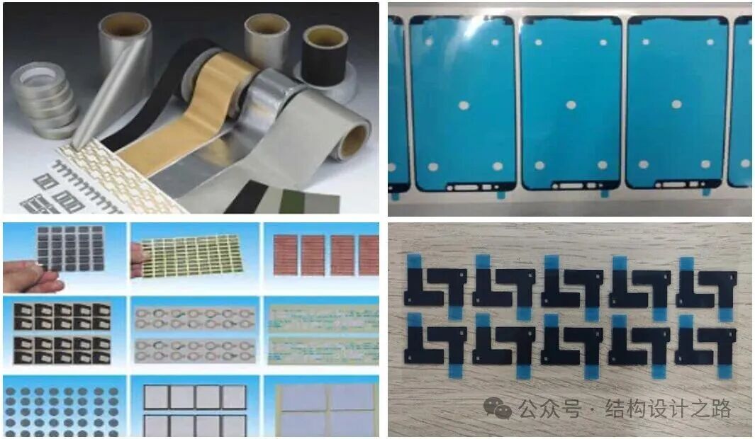

4. 适用场景与材料不同
  • 模切:适用于对形状精度要求高、需要异形切割的场景(如锂电池极片(极耳成型)、电子产品辅料(异形垫片)、不干胶标签、包装盒压痕等),适用于软性材料(胶贴、泡棉)和部分硬质材料(薄金属箔)。

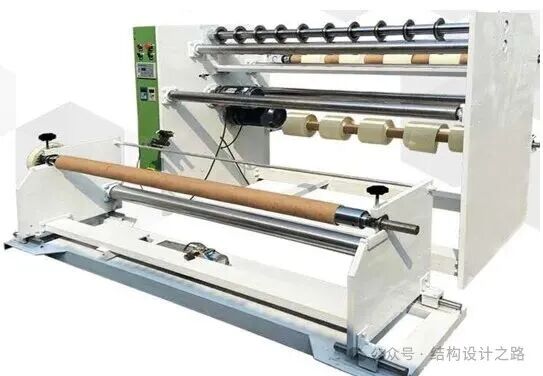

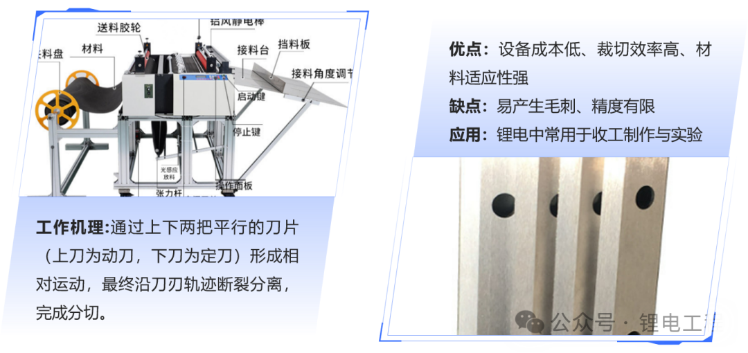

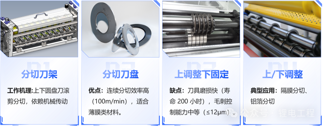

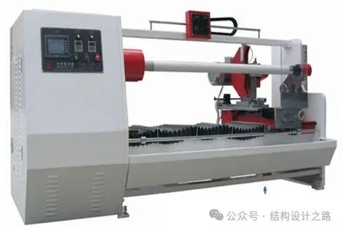

分切:
1、 圆盘分切
2、平刀分切
模切:
模切产品应用场景:

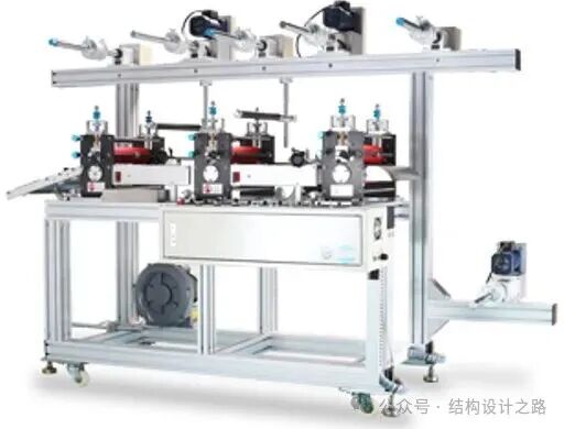

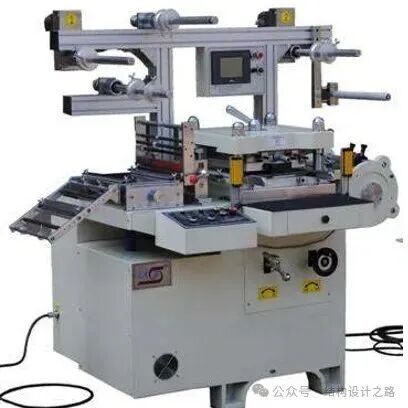

2.1 平刀机
  •  通过平压平的方式切割原材料。
  •  通常搭配蚀刻刀/雕刻刀/激光刀/五金模。
  •  设备不具备贴合功能,加工时需搭配贴合机使用。
  •  加工精度可达到±0.1mm以内。
  •  模切产能相对较低,批量生产时相对耗费机台。
2.2 圆刀机
  •  通过圆压圆的方式切割原材料。
  •  通常搭配圆刀。
  •  设备具备贴合功能,加工时无需搭配贴合机使用。
  •  加工精度可达到±0.2mm以内。
  •  模切产能较高,适合订单量多的产品。

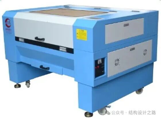

2.3 激光机
  • 通过高功率激光照射的方式切割原材料。
  •  无需使用刀具,可快速打样。
  •  加工精度可达到±0.15mm以内。
  •  产能很低,切割后产品边缘不整齐,容易产生炭灰,一般用于前期开发打样。

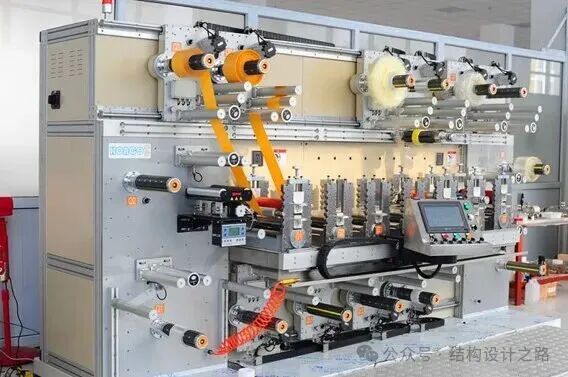

2.4 分切机
  •  无需将原材料展开,直接对着母卷分切。
  •  分切精度可达到±1mm左右。
  •  分切外观较差,适合分切要求不高的原材料。
2.5 分条机
  •  将原材料展开后,通过刀片将展开的材料进行切割,最后再将切割好的  材料收卷整齐。
  •  分条精度可达到±0.5mm左右。
  •  分条外观较好,适合分切要求较高的原材料。
2.6 贴合机
  •  用于贴合分切好的材料。
  •  用于排废。
  •  搭配平刀机或激光机使用。

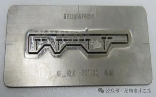

三,常用模切刀具
3.1 蚀刻刀 (Chemical Etched Die)
  • 模具精度:±0.02mm。
  •  模具厚度:1.2mm~2mm。
  •  模具寿命:50K~200K模次。
  •  模具交期:0.5~1天
  •  模具价格较低。
  •  模具不可重复维修,为一次性模具。
  •  用于平刀机上。
3.2 雕刻刀 (Steel Engraved Die)
  • 模具精度:±0.02mm。
  •  模具厚度:8mm~12mm。
  •  模具寿命:100K~200K模次。
  •  模具交期:1天
  •  模具价格相对较高,模具可重复维修。
  •  用于平刀机上。

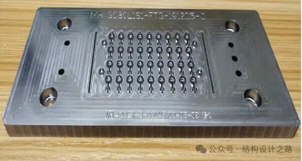

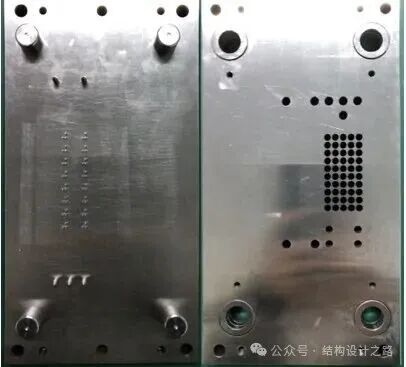

3.3 五金模
  •  模具精度:±0.01mm。
  •  模具厚度:10mm左右。
  •  模具寿命:>300K模次。
  •  模具交期:6~7天
  •  模具价格很高,可重复维修。
  •  用于平刀机上。

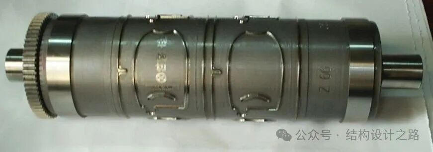

3.4 圆刀
  •  模具精度:±0.03mm。
  •  模具寿命:>200K模次。
  •  模具交期:4~5天
  •  模具价格很高。
  •  模具可重复维修
  •  用于圆刀机上。

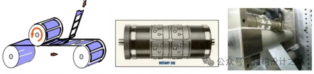

4.2 旋转模切 (圆刀, rotary die):
一般使用全轮转的圆压圆模切设备,分连续式和单工位式。
  • 优点:加工快速,产量高。
  • 缺点:压力低,不能切较厚的材料,一般切0.2mm厚以下的材料,精度比平刀差。

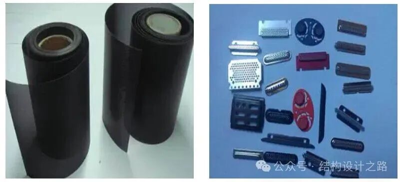

五、常用模切材料
主材
双面胶,泡棉,网纱,防水膜,散热材料及其它
辅材
离型膜,保护膜,排废胶带及其它

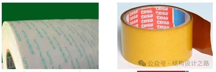

5.1 主材--双面胶(Double-Sided Adhesive Tape)
  •  按基材分类,双面胶分为有基材双面胶和无基材双面胶。
  •  有基材双面胶是以PET 、棉纸、PVC膜、无纺布、泡棉等为基材,双面 均匀涂布一定厚度的亚克力胶或硅胶,它是由基材、胶粘剂、离型纸(膜)组合而成。
  •  无基材双面胶是在离型纸(膜)材料上单面涂布一定厚度的亚克力胶,  它是由胶粘剂和离型纸(膜)组合而成。
  •  公司主要双面胶供应商:3M、DIC、TESA德莎、TERAOKA寺冈、      NITTO日东、SEKISUI积水、SDK斯迪克等。
  •  双面胶主要功能:粘接、导电、遮光、防水、防尘等。

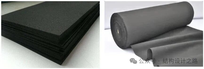

5.2 主材--泡棉(Foam)
  •  泡棉是塑料粒子发泡过的材料,简称泡棉。
  •  泡棉分类:PU泡棉、EVA泡棉、导电泡棉、珍珠棉等,我司通常使用    PU泡棉。
  •  公司主要泡棉供应商:ROGERS罗杰斯、INOAC井上、NITTO日东、   SEKISUI积水等。
  •  泡棉主要功能:防尘、防震、防水、密封、填充等。

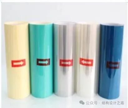

5.4 辅材--离型膜
  •  离型膜通常是指以PET/PE/PP等膜为基材,在基材上涂布一定厚度的离 型剂,与双面胶接触后不具有粘性或具有轻微粘性。
  •  按离型剂分类,离型膜有:硅油离型膜、氟塑离型膜、无硅离型膜。
  •  我司通常使用硅油离型膜和氟塑离型膜。
  •  常用的离型膜颜色有:透明、蓝色、红色、白色、绿色等
  •  离型膜主要功能:①保护产品,使产品在制程、运输、组装等各种条件  下不被污染破坏;②作为产品的出货载体,如liner;③作为产品的组装 载体,如cover。

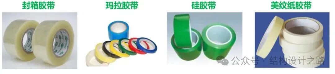

5.6 辅材--排废胶带
  •  排废胶带是模切最常用的辅材之一,其主要作用是辅助清理产品边废,  孔废等。
  •  常用的排废胶带有:封箱胶带、玛拉胶带、硅胶带、美纹纸胶带。

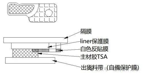

TSA
1.TSA常温不具备粘性,因此需要使用常温下有粘性的保护膜(低粘膜)做liner和出货料带;
2.为了防止有粘性的出货料带收卷黏连,还需增加一层隔膜;
3.使用保护膜(低粘膜)做liner时,耳朵处会存在粘性,容易出现粘上毛丝、异物及粘连软板、tray盘等异常,因此还需要在耳朵位置增加一层反贴膜,去除耳朵处位置粘性

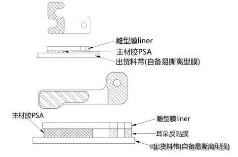

PSA
1.PSA常规搭配离型膜做liner和出货料带;
2.一些PSA两面涂布胶水较少,初粘性较差,部分搭配重离型膜(离型力大于200g/25mm以上)可以制作,但重离型膜离型力范围大,材料性能不稳定,搭配离型力测试曲线波动较大,可以考虑使用保护膜做liner,搭配离型力稳定较稳定;
3.使用保护膜(低粘膜)做liner时,耳朵处会存在粘性,容易出现粘上毛丝、异物及粘连软板、tray盘等异常,因此还需要在耳朵位置增加一层反贴膜,去除耳朵处位置粘性;

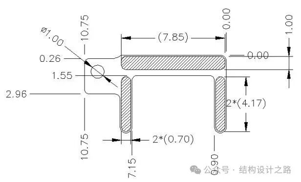

八、背胶结构设计
类别
背胶结构设计要点
范例
liner与胶等大
1.常规PSA(厚度≤0.1MM)无溢胶等问题困扰,可直接设计为胶与liner齐边结构;
胶相对liner内缩
1.厚的PSA(厚度>0.1MM)因其涂布胶水较多,成品经放置或受外力挤压后容易产生溢胶,会造成溢胶超规或下反等问题,因此设计时应考量胶内缩;
2.无基材PSA一般流动性较强,模切后容易溢胶,设计时需考虑胶内缩;
3.TSA一般会在贵司进行热压,热压造成胶体流动导致溢胶,因此在设计TSA结构时需考虑胶内缩;
垫高条
1.厚的PSA(厚度>0.1MM)因其涂布胶水较多,成品在收卷及贵司使用时会受到挤压,容易导致溢胶,增加垫高条可改善此类问题;
2.有移位风险产品,如胶区小于2*2MM产品,或产品规格10*10MM以内,但有胶区小于产品区域1/5,增加垫高条可改善此类问题;

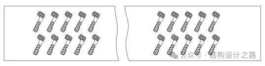

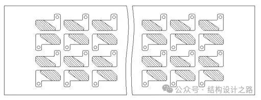

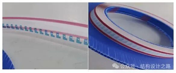

九、背胶排版设计
类别
排版要点
范例
同向排版
优点:上下两排产品匹配尺寸一致性好,比较稳定;
缺点:材料利用率低
建议:公差<±0.15MM,CPK>1.33,设计同方向排版;
对插排版
优点:材料利用率高
缺点:上下两排产品匹配尺寸变化相反,极差大;
建议:公差≥±0.15MM,CPK>1.33或不管控CPK的,不限制排版;
