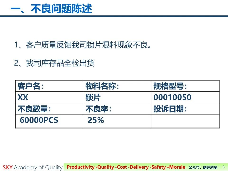

产品混料不良分析改进
2026年9月22日 16:34 本文热度 42

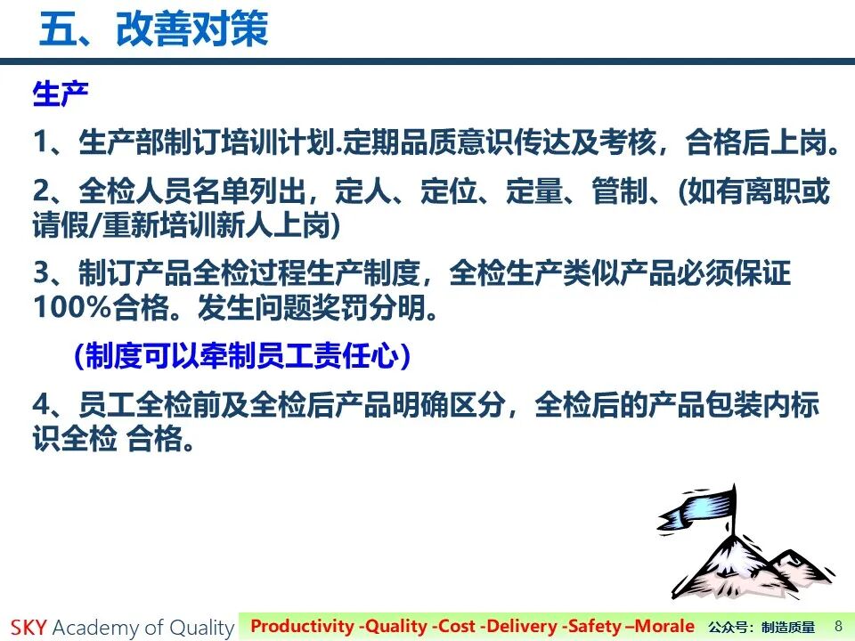

生产过程
1生产部门要明确区域划分:成品中转区、产线物料中转区、打包区等区域并明确标示。
不同物料之间需有不同存储物理空间,如放在同一个托盘或栈板上需分列排放,不可杂乱堆放。
禁止将不同物料放置在同一个物料盒或物料箱里面。
2生产部门在领料时,由物料员仔细清点领用的物料,幷将物料放置在生产部门规定的物料区域里面。
如有需求需要使用的,由物料员带领组长,到该线的物料区里面拿去相应的物料,禁止作业员私自到物料区拿取物料。
3,在安排生产时,要注意使用外形类似物料时,生产和放置物料要特别区别开,如果有条件不安排在同一天、同一线或接近线来同时生产。
4,物料区域里面的物料由物料员在领料过程中清点管理,如发现物料出现如少数量、被移动、变质等异常,马上向上级报告,一直到结案。
5,生产过程中,组长按单按量发放到作业员的工位物料盒里面。
作业员取物料盒里面的物料进行作业,如果是流动作业造成有可能出现积压情况,必须标注上工序、下工序的物料流动卡,以提示物料的流向。
6,在生产过程中,如有非质量部门人员从生产线中拿走物料的,作业员必须禁止其行为;必须报告组长,经组长同意之后才能从生产线中拿走物料
如拿走物料部门要将物料归还给生产部门,必须归还物料交组长,禁止任何非质量部门人员擅自从生产线拿走物料,及擅自将物料放在生产在线的行为。
7,下班前,组长必须进行清线作业,将流水在线的产品全部完工作业,然后将多余物料放置好,禁止停线下班了,生产线物料没有清理的行为。
8,清线过程中要将不良和良品有效的区别开来:
不良品用红色盒子装,并统一拿到返修区,由返工人员进行返修作业;待下工序的良品必须标注下工序的物料流动卡,以提示下工序的流向。
9,如果是停线超过48小时的,必须用上下盖将物料盒里面的物料盖住,并标注下工序的物料流动卡,以提示下工序的流向。
10,生产及换线依生产现场6S管理规定执行,生产尾数需分开标示区分,生产在线人员需落实自检动作,核对流程卡所示品名规格、数量需与实物一致,避免因换线产品清理不彻底导致混料。
核对无误之产品,由作业人员填写物料卷标标示于产品外包装上。

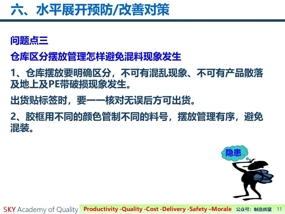

仓储过程
1,成品入库时,仓管员见单点数入库,依照仓库规定的区域进行仓储放置作业,除非盘点作业,禁止仓储人员擅自从成品箱里面拿货。
2,如有发货作业,仓管员见单点数发货;如有尾数,在外箱上注明尾箱标识。
3,禁止将类似产品放置在一个物料栈板上。
如有类似产品需要放置在一个货架上面,必须制作醒目标示,注明区别要点,必要时制作区别广告牌放置在醒目位置。

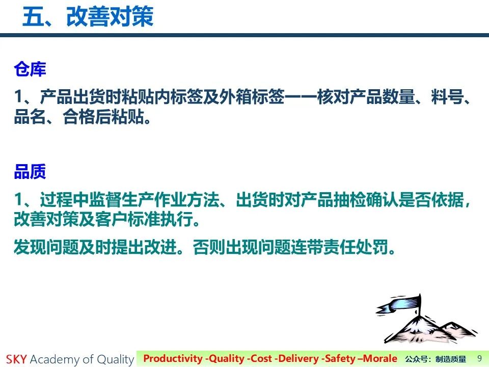

7,所有客户出货标识、标示必须依照业务出货明细规定执行:
由专职打印人员来打印标签,打印记录在《出货标签核对登记表》中,并报OQC确认及包装组长自检,方能交包装员张贴。
标签的使用数量必须有交接记录,包装过程如出现标签过多或不清晰情况,包装员要立即上报组长重新更换,及交上级清查多数标签的原因,排除少贴、错贴因素之后,才将多余标签销毁处理。
设置专人对所有包装用条形码设备,进行100%扫描确认。
如有零、尾箱,必须在外箱上注明“尾数箱”标识,并提示品保检验人员,特别抽检该箱的标识、数量核对等。
8,仓管员依出货通知,将OQC检验合格之产品进行装车出货作业。
如正在运输或装柜过程,有产品倒箱造成产品散出或包装破坏情况,必须依照6作业,禁止不经确认私自重新进行分箱、合箱作业。

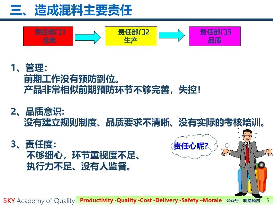

在此呈现的8D,并不是它特别好或特别不好,目的是提供一个范例,从中看到优劣得失,提升质量人分析和解决问题的基本功。
