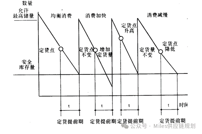

不过魔鬼藏在细节里。传统的ROP订货点中有一个重要的假设,那就是其平均需求是基于需求历史的。正因为如此,人们常说ROP订货点策略是一个向后看的、被动的库存补货策略。
在实际应用中,这个向后看的、被动的ROP订货点策略遭遇到许多问题。下面就做一个简单的探讨。
当实际需求或者消耗加快时,根据过去平均需求制定的订货点触发的订货行为,很有可能导致该订货时间比实际需要的订货时间要滞后, 也就是说,在收货之前,该物料很有可能缺料,如果安全库存不能填补实际需求与假设需求之间的差异的话。
补救的方法只有三个,要么追加订货量,要么提高订货点,要么缩短提前期,等同于紧急追料。不过,在实际的企业场景里,这三种方法都不容易操作,如果安全库存不能有效地解决短缺的问题的话。
当实际需求或者消耗减慢时,根据过去平均需求制定的订货点触发的订货行为,很有可能导致该订货时间比实际需要的订货时间要提前, 也就是说,收货的时候,该物料很可能还有大量剩余,即使不考虑安全库存。
除此之外,还存在一个极端的情况,即使未来很长一段时间没有实际需求或消耗,只要当前库存等于或者小于按照过去平均需求制定的订货点,就会触发订货行为,直接造成更多的不必要的剩余库存,除非我们能够降低订货点。
下图就是这些情形的一个图示化展示。
综上所述,向后看的、传统的ROP订货点策略只适用于物料需求或者消耗均衡的场景。如果需求不均衡,变动很大,ROP订货点策略就很难应对,即使使用了安全库存,也无法很好地解决什么时候订货的问题,而且常常导致大量的多余库存。
