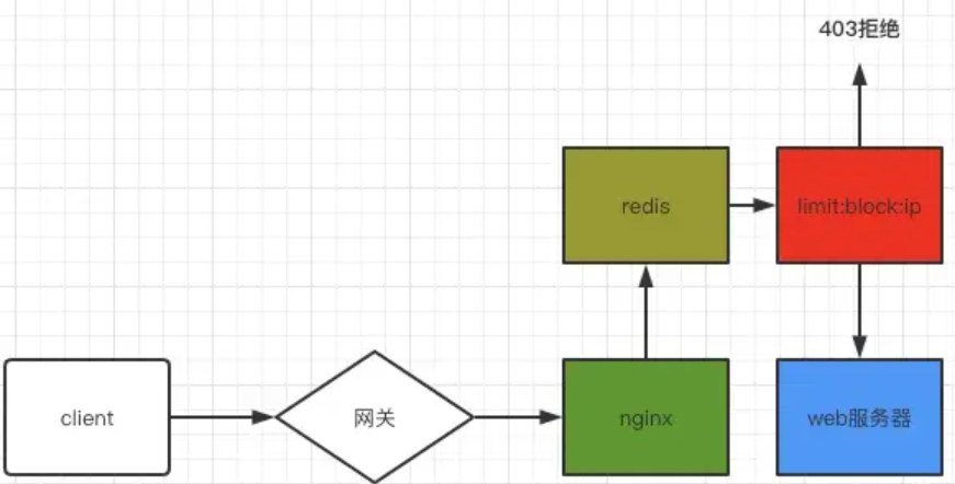

设计方案
实现 IP 黑名单的功能有很多途径:
1、在操作系统层面,配置 iptables,来拦截指定 IP 的网络请求。
  • 优点:简单直接,在服务器物理层面上进行拦截
  • 缺点:每次需要手动上服务器修改配置文件,操作繁琐且不灵活
2、在 Web 服务器层面,通过 Nginx 自身的 deny 选项或者 lua 插件配置 IP 黑名单。
  • 优点:可动态实现封禁 ip,通过设置封禁时间可以做到分布式封禁
  • 缺点:需要了解 Lua 脚本和 Nginx 配置,有一定的学习成本
3、在应用层面,在处理请求之前检查客户端的 IP 地址是否在黑名单中。
  • 优点:通过编写代码来实现,相对简单且易于维护。
  • 缺点:代码可能会变得冗长,而且在高并发情况下可能影响性能。
为了方便管理和共享黑名单,通过 nginx + lua + redis 的架构实现 IP 黑名单的功能。

总结
以上,便是 Nginx+Lua+Redis 实现的 IP 黑名单功能,具有如下优点:
  • 配置简单轻量,对服务器性能影响小。
  • 多台服务器可以通过共享 Redis 实例共享黑名单。
  • 动态配置,可以手工或者通过某种自动化的方式设置 Redis 中的黑名单
