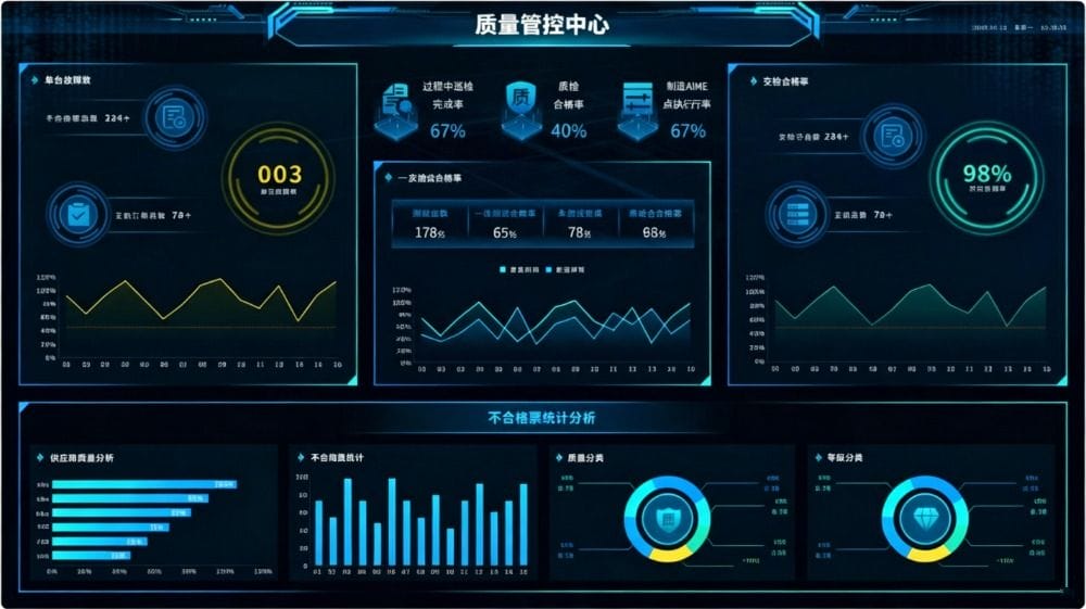

第五步:分开设置QA、QC两套KPI看板
QA看预防效果:不良率趋势、CAPA闭环率、变更评审覆盖率;
QC看拦截执行:检验准确率、不良拦截率、作业效率。
点晴模切ERP支持自定义质量看板,两类指标分开展示,避免“全部问题都甩锅给检验”。
