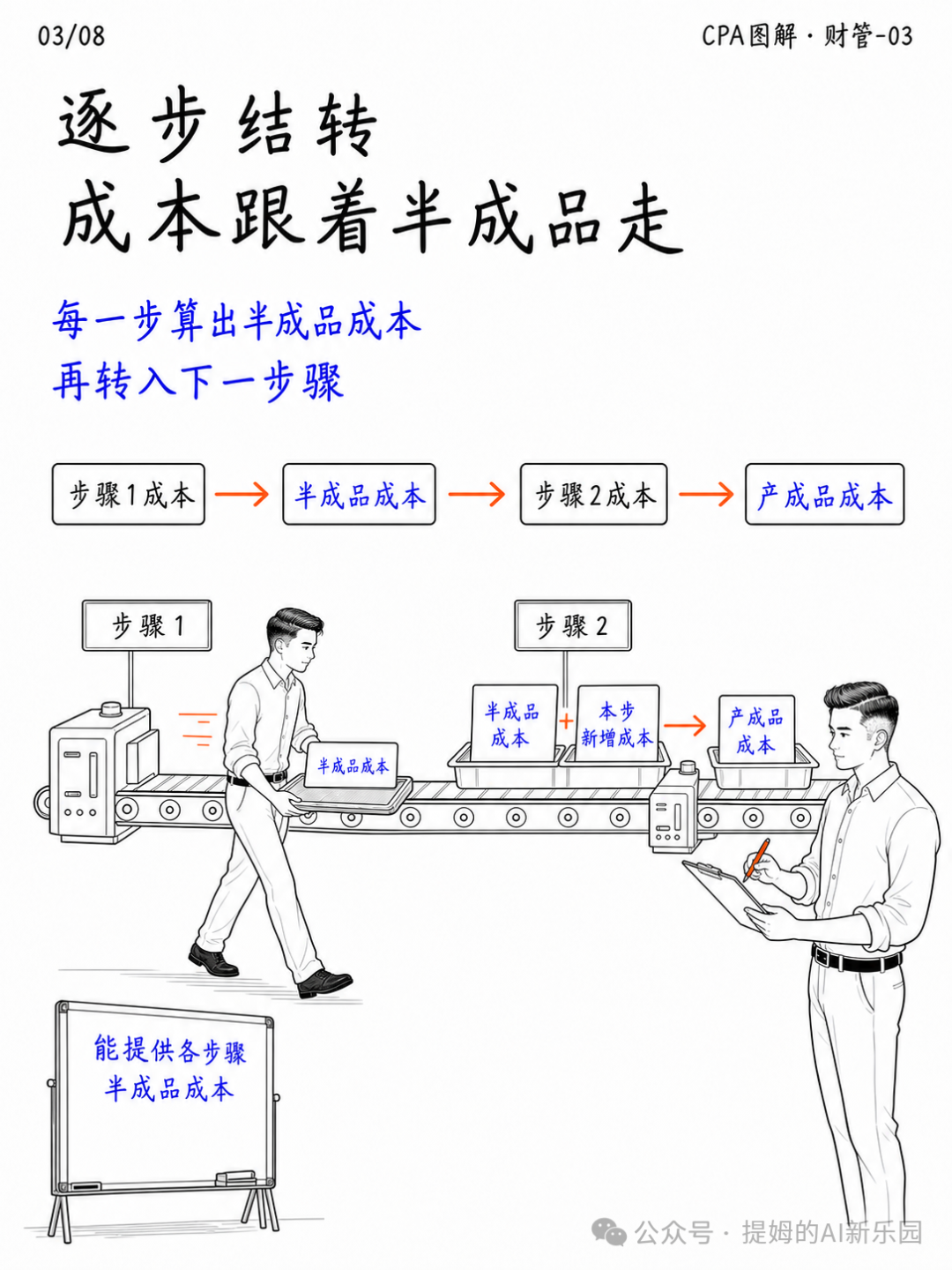

一、先别背名字,先看成本卡往哪里走
两种方法都属于分步法,也都用于多步骤生产的产品成本计算。名字相近,很容易被背成两段差不多的定义。
真正有用的判断锚点是:是否计算各步骤半成品成本,以及这笔成本是否转入下一步骤。
逐步结转计算半成品成本,并把它继续向下一步骤结转;平行结转不在步骤之间结转半成品成本,而是计算各步骤应计入最终产成品的份额。
二、逐步结转为什么叫“跟着走”
逐步结转按照产品加工顺序逐步计算成本。
步骤1完工后,先算出这批半成品的成本,再把它转入步骤2。步骤2接住上一步的半成品成本,加上自己发生的材料、人工和制造费用,继续向后累计。
因此,逐步结转能够提供各步骤半成品成本资料。这里的“逐步”,不只是产品实物一步一步加工,成本也会随着半成品进入下一步骤。

逐步结转的路线是:步骤1的60元先进入步骤2,再加上步骤2的40元,得到100元。
