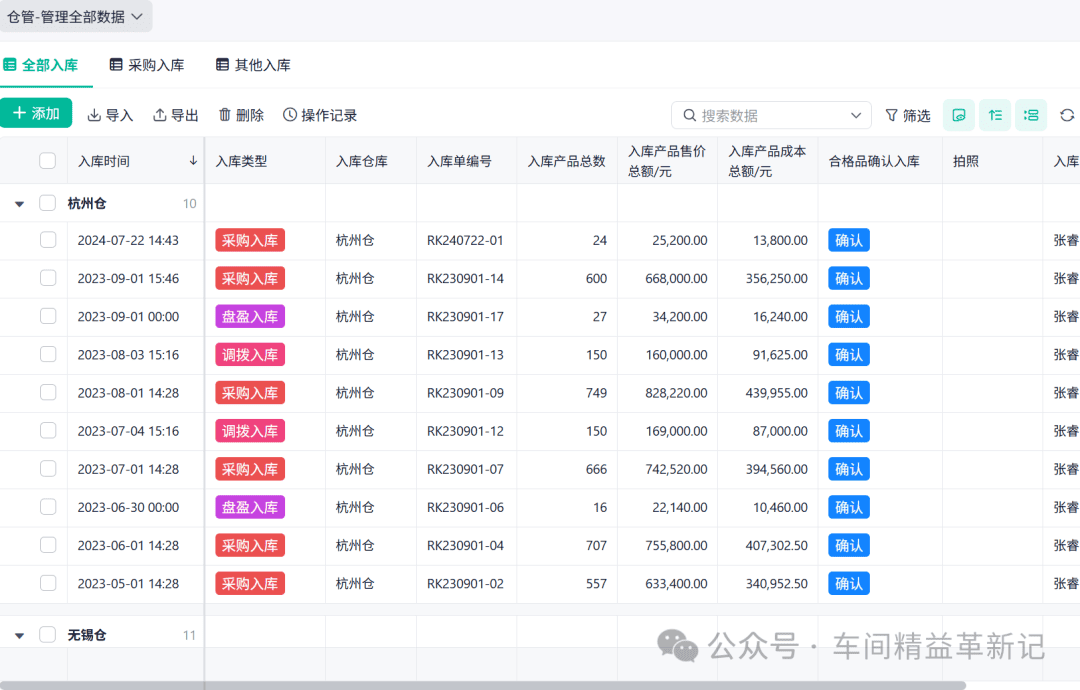

把收货关把严,后面能少八成麻烦
入库是仓库数据的起点,起点歪了,后面所有数都是错的。
  1. 单单核对:对照采购订单和送货单,物料名称、规格、数量逐项校验,不能只点大件总数。很多厂子图快只点总箱数,等发料才发现型号不对,占着库位不说,退换货来回折腾,生产工期直接被拖垮。
  2. 质检隔离:来料必须走完检验流程再入库,不合格品单独划区存放,严禁和合格品混放。不检验就直接上架,等生产领用才发现质量问题,连退换货的窗口期都过了,只能报废处理,平白吃掉物料成本。
  3. 实时登账上架:验收合格立刻入账,按指定库位上架存放,账和实物同步变动。登账拖半天、上架随便堆,后续找料要翻遍仓库,库存数据永远慢半拍,小疏漏慢慢攒成大混乱。

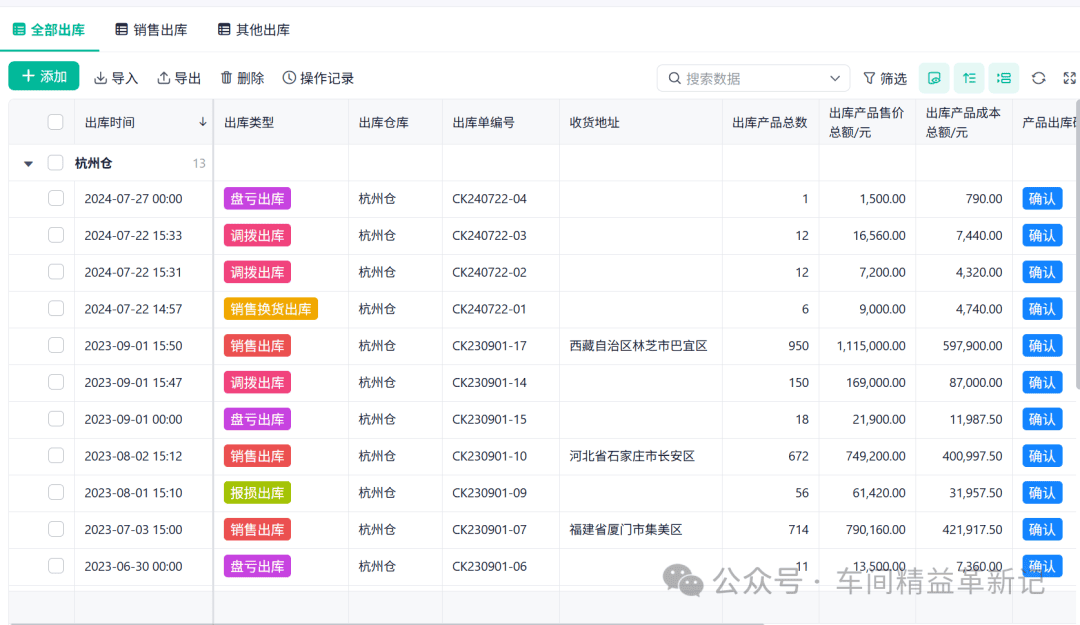

出库这道闸守不住,前面的活全白干
出库是物料离开仓库的最后一步,发出去再出错,挽回成本要比库内纠错高好几倍。
  1. 凭单发货刚性执行:必须有正式出库单才能发料,口头通知、白条一律不算数,特殊情况走临时审批流程。很多仓库熟人间随口说一声就发料,事后补单经常对不上,最后差异全算仓库的锅,有理说不清。
  2. 双人复核落到实处:拣货完成后换人二次核对,数量、规格、批次都要逐一查验。忙起来省掉复核这一步,多发、少发、发错型号都是常事,等生产发现再调换,来回折腾的工时和工期损失,远不止省那点时间。
  3. 扣账动作同步完成:出库确认立刻扣减库存,保证账面和实物实时一致。扣账滞后几个小时,计划员按账面排产就会踩空,到领料现场才发现没货,整条产线的节奏都被打乱。

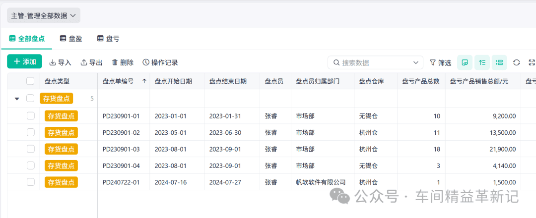

提醒一句:盘点的核心价值从来不是调平账目,而是揪出差异背后的管理漏洞。
很多工厂的盘点就是走个形式:月底停库对一遍数,差了直接调账,原因也不深究,下次该错还是错。
  1. 用循环盘点替代集中大盘:按物料价值、领用频次分周期盘点,高值高频的多盘,低值低频的少盘,不用月底全停库大动干戈。集中大盘既耽误正常出入库,又因为赶时间容易盘不准,循环盘点反而更稳更高效。
  2. 差异必须追到根上:出现账实不符,要查清楚是登错账、发错料还是正常损耗,不能一笔调账就完事。不找原因只调数,同样的错误下次还会犯,盘点永远只是走个过场,问题永远留在原地。
  3. 用盘点结果反推流程优化:针对反复出现的共性问题,回头优化收、管、发环节的操作规则。只盘点不整改,每次都在处理同样的问题,盘得再勤,管理水平也上不去。
盘点的功夫在 “改”,不在 “盘”。只盘不改,盘多少次都是无用功。

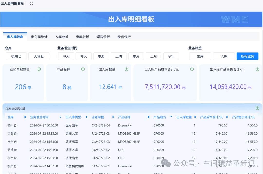

从记账到管控,差的是数据触发能力
如果仓库管理只停留在 “把数记下来” 的记录层,那它本质就是个高级手工台账,没多少管理价值。
它真正的价值,不在记了多少笔出入库明细,而在这些数据能自动驱动后续的业务动作,把采购、生产、财务全链路串起来。
举几个很具体的场景:
  • 物料库存跌破安全库存线,系统自动触发补货提醒,同步生成采购申请推到采购部门,不用仓管手动统计上报,也不会因为漏订导致生产断料停线。
  • 入库验收时发现数量短缺或者质量不合格,系统自动发起拒收流程,同步通知采购和供应商跟进,不用仓库挨个部门传话,货堆在门口没人处理的尴尬场面不会再有。
  • 出库单据和生产工单 BOM 对不上时,系统自动拦截出库操作,提醒仓管重新核对物料规格数量,把错发漏发堵在出库前,省掉后面退换货、误工的一堆麻烦。
这些能力在ERP系统零代码平台里不需要定制开发,通过流程引擎配置库存预警、出入库校验规则,用条件判断触发对应节点,靠自动化把数据推给对应的人和流程就行。
做到这一步,仓库就不再是单纯的记账部门,而是整个供应链协同的管理入口。
