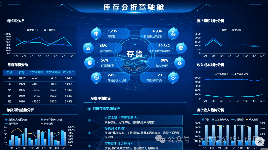

一、先看库存总览:整体是否健康
库存分析的第一步,不是直接钻到某个 SKU,而是先判断整体库存状态。
库存总览建议优先保留以下指标:
  • 库存总金额;
  • 库存周转率;
  • 库存周转天数;
  • 动销率;
  • 滞销库存金额;
  • 90 天以上库存金额;
  • 缺货 SKU 数;
  • 平均可销天数;
  • 库存毛利回报率。

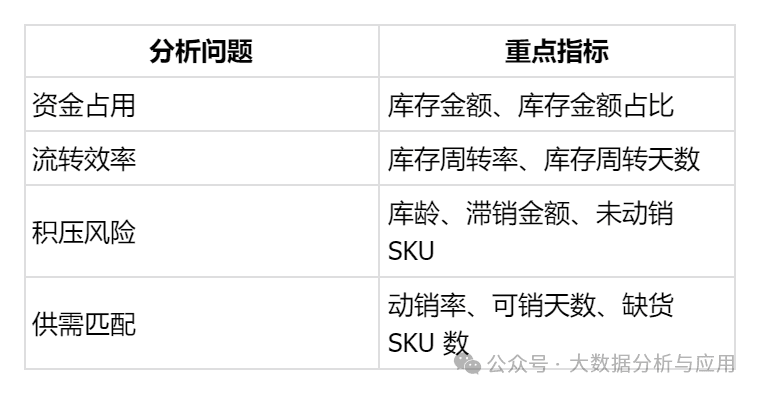

这些指标主要对应四类问题:
总览的作用是发现异常,而不是解释全部原因。
  • 如果库存金额持续增加,销售收入却没有同步增长,说明采购或生产节奏可能没有及时调整;
  • 如果周转天数变长、动销率下降,通常意味着积压风险在上升;
  • 如果总库存充足,但缺货 SKU 仍然很多,问题往往出在库存结构和仓库分布。

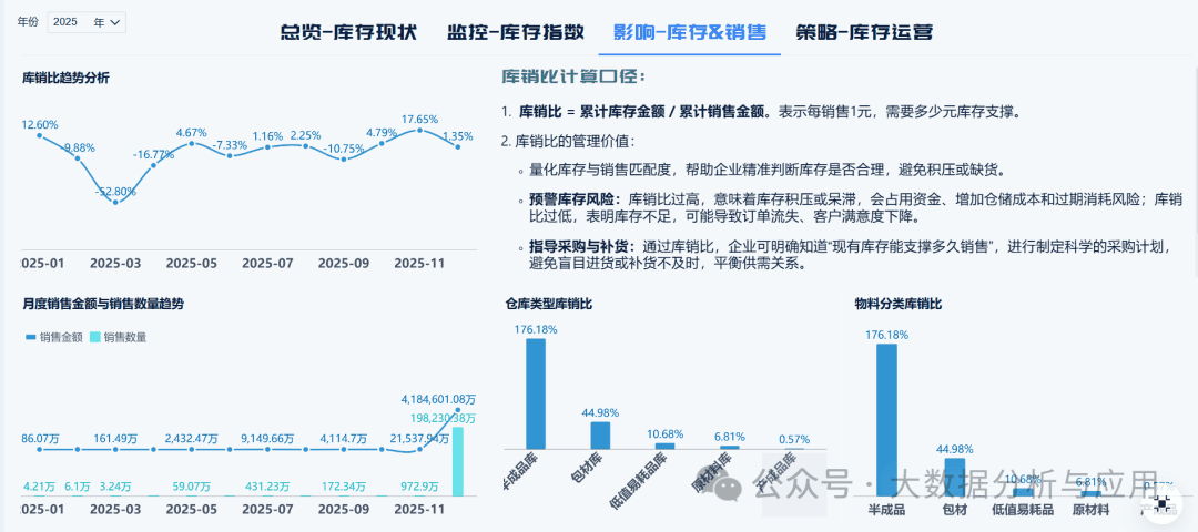

因此,总览层不宜堆放过多指标。管理层先看库存金额、周转天数、动销率、长库龄金额和缺货 SKU 数,再进一步下钻到品类、仓库和 SKU。

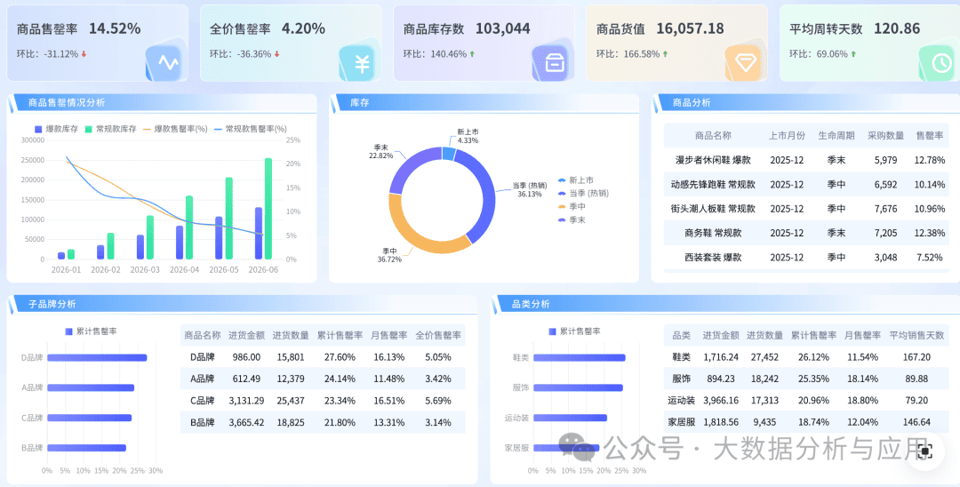

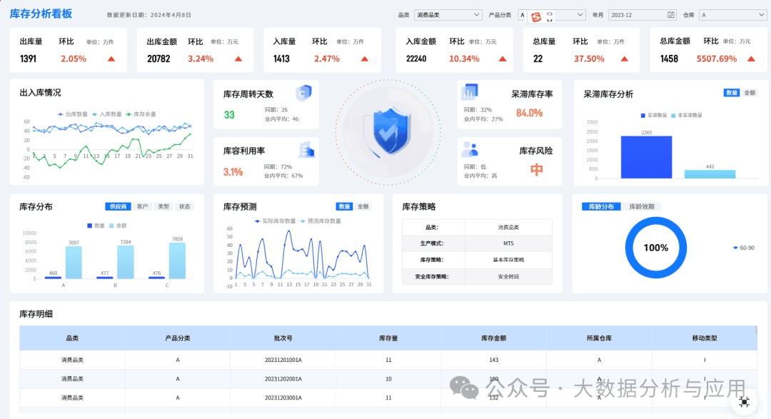

实际落地时,可以用 FineBI 将WMS 中的库存数据、ERP 中的采购入库数据,以及销售和成本数据统一整合到一张库存总览看板中。
管理层先通过核心指标判断整体库存状态,再按时间、品类、仓库和区域进行筛选;当发现库存金额过高、库存周转异常或缺货风险时,可以继续下钻到具体SKU,查看其库存数量、库龄、销量和最近出库情况。
这样,总览看板就不只是展示几个库存数字,而是形成一条从发现异常到定位问题的分析路径,也能减少各部门反复导表、核对口径的时间。

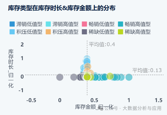

3.高金额低周转库存
库存金额分析的重点,不是简单做金额排名,而是识别金额高、周转慢、库龄长的库存。
这类库存既占用现金流,又面临跌价、过期或报废风险,应优先进入停采、清理或处置清单。
判断时,可以重点筛选以下情况:
  • 库存金额高于设定值;
  • 周转天数超过目标值;
  • 库龄超过 90 天;
  • 最近 30 天无销量。
满足多个条件的 SKU,应列为高风险库存。

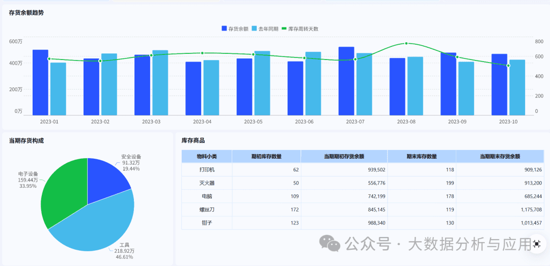

三、库存周转率:衡量库存流转效率
库存金额回答“压了多少钱”,库存周转率回答“这些资金转得快不快”。
库存周转率 = 期间销售成本 ÷ 平均库存金额
其中:
平均库存金额 =(期初库存金额 + 期末库存金额)÷ 2
库存周转率越高,通常表示库存流转越快,资金使用效率越高。
为了便于业务理解,通常还会计算库存周转天数:
库存周转天数 = 期间天数 ÷ 库存周转率
相比“全年周转 6 次”,“平均库存周期为 61 天”更容易用于采购和补货管理。

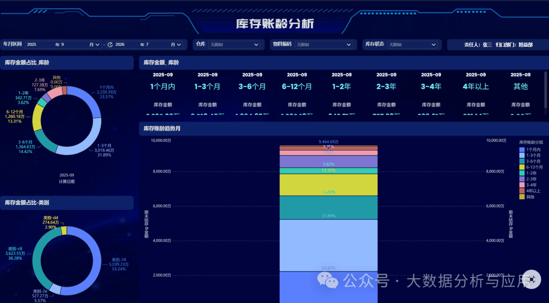

四、库龄:识别长期积压和跌价风险
库龄是指库存从入库到当前已经存放的时间。
库存周转率反映整体流转效率,库龄则反映具体批次的风险积累。
常见的库龄分层可以设置为:
  • 0—30 天:正常库存;
  • 31—60 天:关注库存;
  • 61—90 天:预警库存;
  • 91—180 天:高风险库存;
  • 180 天以上:重点处置库存。
具体区间应根据行业调整。
食品、服装和电子产品对库龄更敏感;工业备件和项目型物料则需要结合供应周期、替代性和缺货影响判断。
1.库龄分析重点看金额
常见库龄指标包括:
  • 各库龄段库存金额;
  • 长库龄库存金额占比;
  • 90 天以上库存金额;
  • 180 天以上库存金额;
  • 超期未动销 SKU 数;
  • 临期库存金额;
  • 库龄变化趋势。
其中,长库龄库存金额比库存数量更能反映经营风险。
部分库存虽然数量少,但单价高、占用资金大,应优先处理。
库龄分析还要注意批次口径。同一个 SKU 可能对应多个入库批次,如果只按 SKU 汇总,容易掩盖早期批次的积压问题。

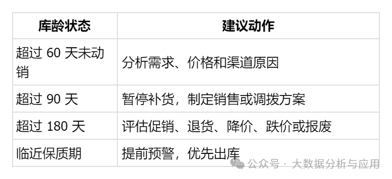

2.库龄必须和动作挂钩
库龄报表如果没有对应管理动作,只能起到展示作用。
企业可以按库龄建立处理机制:
同时,还要关联最近销售日期、最近出库日期、责任部门、处理方案和处理进度。

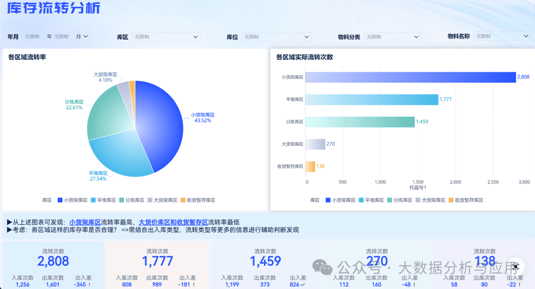

2. 仓库结构
仓库结构重点看库存金额、可销天数、动销率、库龄结构、缺货 SKU 数和滞销库存金额。
如果一个仓库积压严重,另一个仓库频繁缺货,问题通常不在库存总量,而在库存分布和调拨机制。
这时候,FineBI 的价值不只是展示各仓库库存,而是把库存分布和销售需求放在一起看。
例如,可以通过区域地图、仓库排名和 SKU 明细,识别哪些仓库库存金额高但动销慢,哪些仓库库存不足但销售速度快。
如果同一个 SKU 在部分仓库积压、部分仓库缺货,就可以优先评估跨仓调拨,而不是继续采购。对于仓库较多的企业,这种分析能明显减少“总量充足、局部缺货”的情况。
