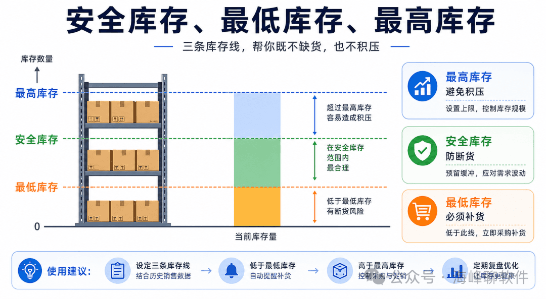

配图:三条线的关系
正常情况下,库存量就在「最低 → 最高」之间循环——
降到最低线就补货,补到最高线就停。
