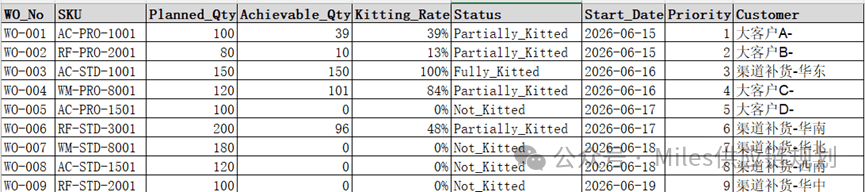

这个过程有点复杂,让我先跟大家分享每张工单的齐套计算结果。
从上图来看,9张工单的物料齐套情况非常糟糕,只有工单WO-003所需的物料全部齐套,能够150套产品。优先次序最高的工单WO-001, 齐套率只有39%,也就是说,要求生产100套产品,结果只能生产39套。

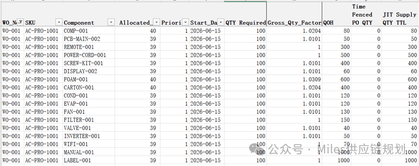

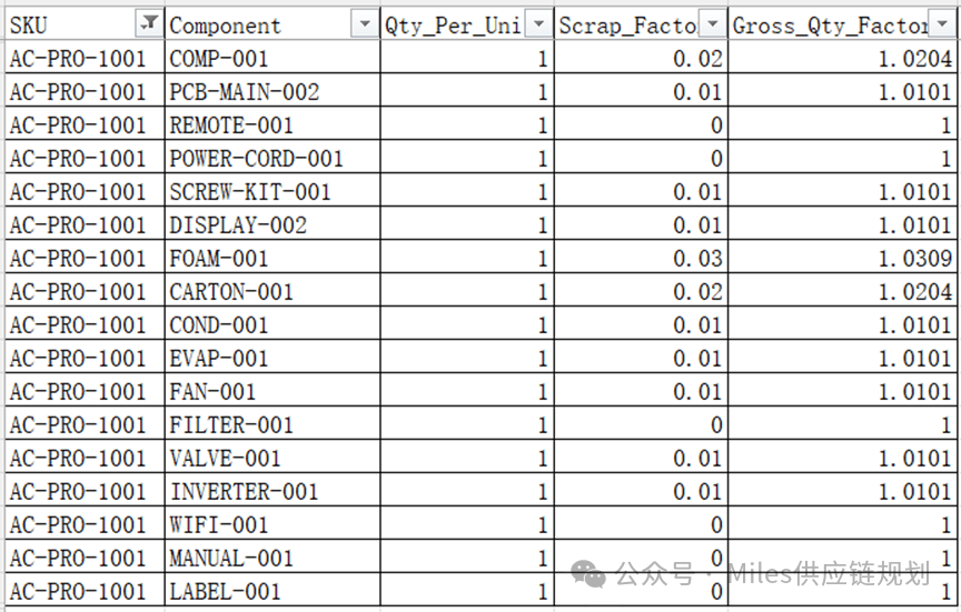

首先,我们需要考虑工单WO-001对应的产成品AC-PRO-1001的最终单层装配BOM。这个最终单层装配BOM会告诉我们,为了在2026年6月15日做100套产成品AC-PRO-100,我们需要多少采购件,多少自制件。
有了上面这个装配BOM,结合工单WO-001的需求数量100,我们就能够快速进行BOM展开,算出做100套产成品AC-PRO-1001所需的所有零部件需求(毛需求计算)。

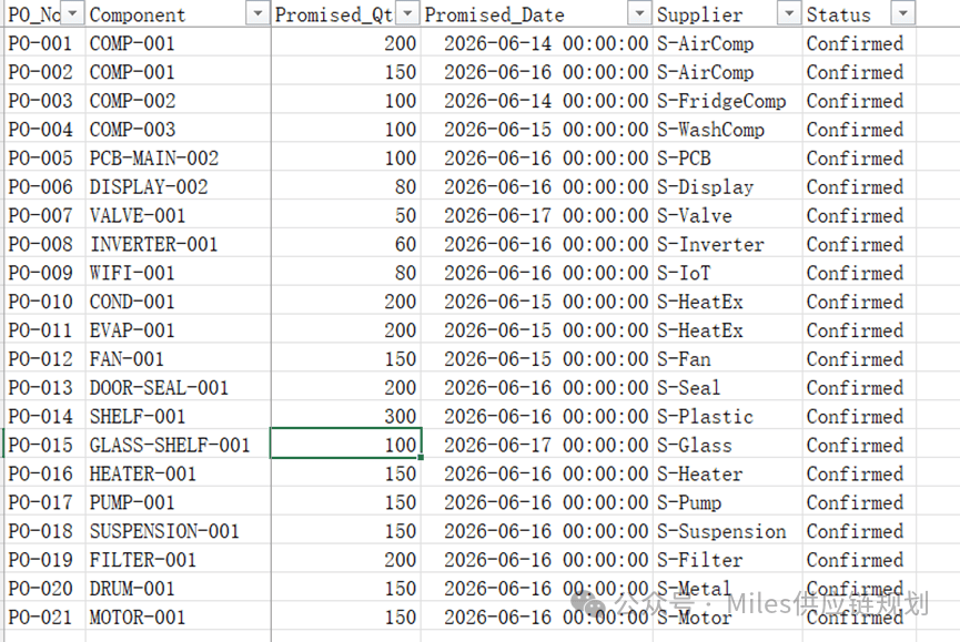

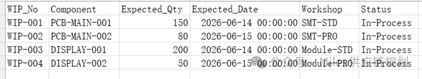

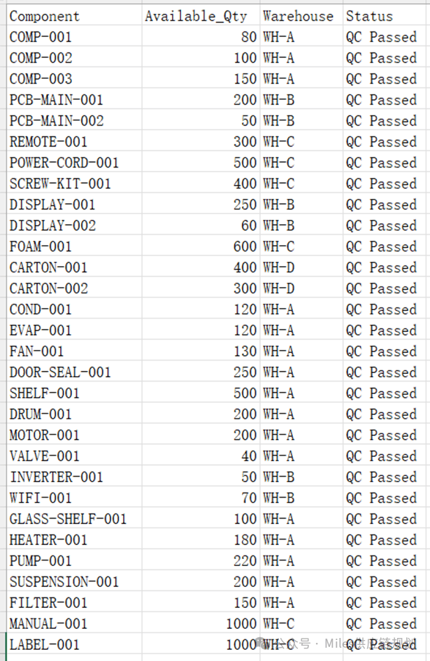

接下来,我们还需要考虑所有这些零部件的在手库存(on hand inventory),在途库存,也就是上文接收的但已经经过供应商确认的送货计划 (open PO 或者supply schedules),以及工厂内部自制件的生产交货计划。
需要强调的是,在考虑物料齐套时,只能考虑已经检验合格的在手库存数,而且在途库存必须是供应商已经确认的计划接收(scheduled receipts)。另外,只有在工单开工前送货计划才能考虑。也就是说,物料齐套的计算必须考虑时间。

(在手库存清单)
(在途采购清单)
(自制零部件生产计划)
最后,我们汇总经过时段计算的所有零部件供应状况,找出最少的瓶颈物料,就算出了工单WO-001最后的物料齐套结果:计划做100套产成品AC-PRO-1001,但是,基于目前的确认物料供应状况,只能生产39套。
(工单工单WO-001物料齐套计算过程展示)
