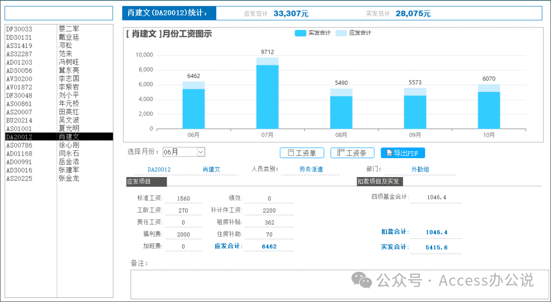

数据展示
Access的数据的表现形式无非就是保存和显示,原始数据保存在Access表中,但是在制作Access应用时,通常只通过窗体(报表)来查阅数据,然后以控件形式、数据表视图、图表等形式展示在窗体中,供用户查阅。
尽管Access的表、查询也可以用数据表的形式显示数据,但它不是Access设计初衷,实际操作中难以控制,容易造成数据被恶意篡改。

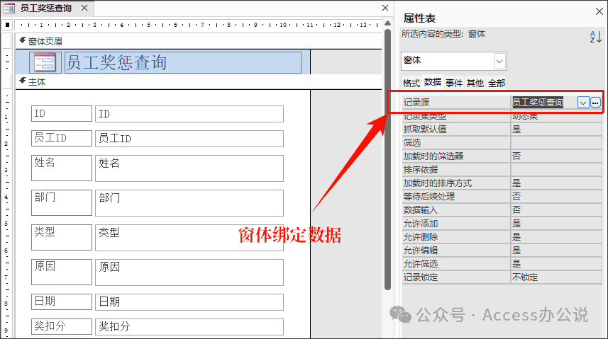

Access的窗体生来就是为数据管理服务的。所以从窗体中能轻松地与数据源进行绑定、自带记录集的导航功能,在窗体上通过控件与窗体数据进行绑定(通过控件来源属性),就能快速制作出一个标准的数据编辑窗体。
既然Access窗体具备数据编辑功能,那么它不仅可以每次(单个窗体)只显示一条记录,还能够以数据表的形态展示数据,或者是这两种形态相结合的方式,这就是窗体的视图。通过默认视图属性以不同的形态展示数据。

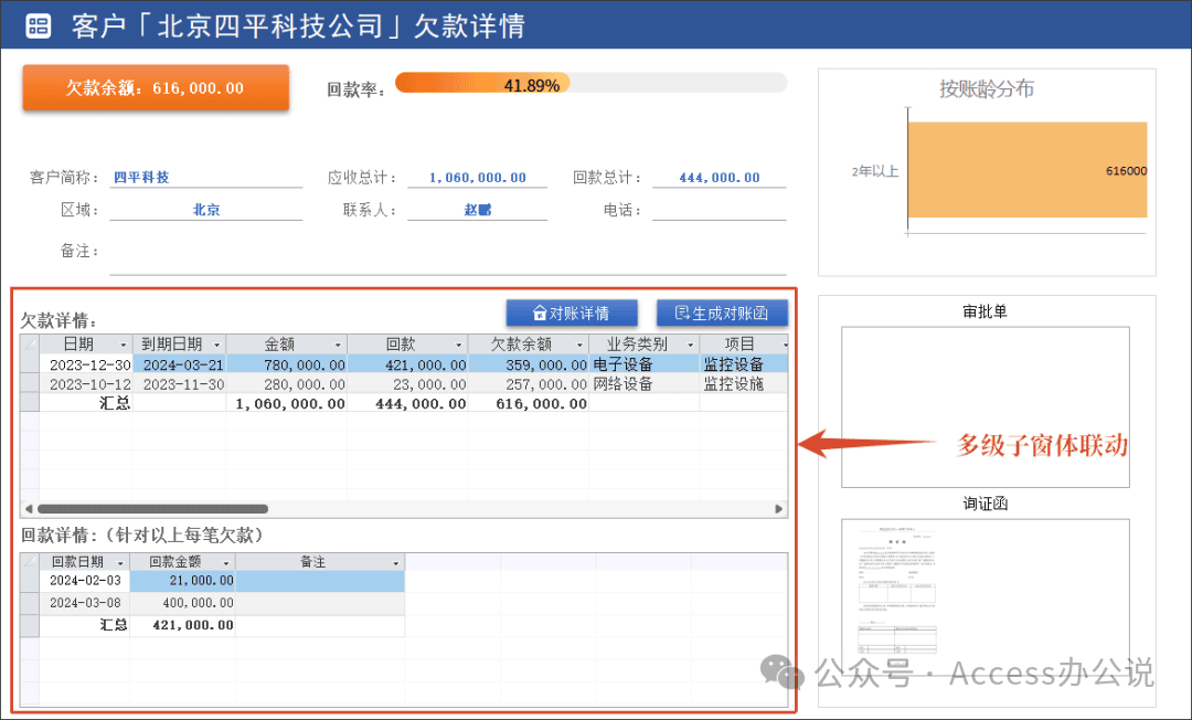

在窗体中还可以包含其他窗体或报表(通过子窗体控件),形成多级关联关系,以此完成在同个窗体中,显示、编辑不同类别的数据。例如可以显示记录详细情况、显示相关联的图表等等,主窗体与子窗体之间可以通过链接字段建立联运效果,也可以通过多个字段的链接关系,无代码完成主、子窗体之间的筛选条件,极其方便。

4、对于子窗体,要完全理解链接主、子字段的含义,通过控件名称、字段名称都可以建立主、子窗体(图表控件也是相同的原理)的关联与联动;通过多个控件名称、字段名称,就可以建立主、子窗体的多级筛选关系。
5、理解绑定了记录源的窗体与记录集的关系,窗体绑定记录源后,它就会变成一个临时记录集,同时也拥有的记录集的特性。
