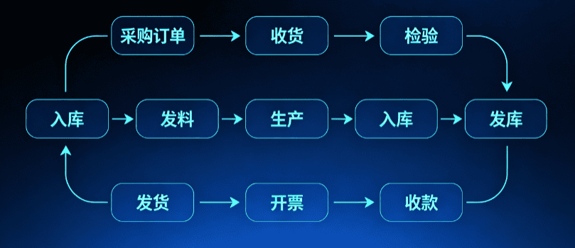

(3)ERP的核心切入点:两条主线

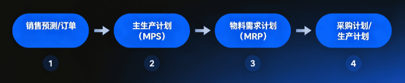

主线1:计划主线(Plan)
销售预测/订单 → 主生产计划(MPS)→ 物料需求计划(MRP)→ 采购计划/生产计划
主线2:执行主线(Execute)
采购订单 → 收货 → 检验 → 入库 → 发料 → 生产 → 入库 → 发货 → 开票 → 收款
个人观点:两条主线要打通,计划要指导执行,执行要反馈计划。

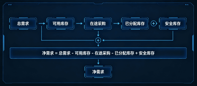

MRP计算逻辑:
净需求 = 总需求 - 可用库存 - 在途采购 - 已分配库存 + 安全库存
建议订单 = 净需求(考虑批量规则、提前期)
