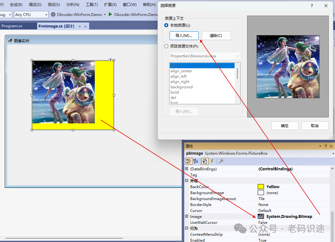

首先拖动控件PictureBox到Form表单中,并命名为pbImage,在Visual Studio设计器中,PictureBox控件为虚线边框的正方形控件,可以在设计时通过Image属性设置控件显示的图片,所见即所得,如下所示:

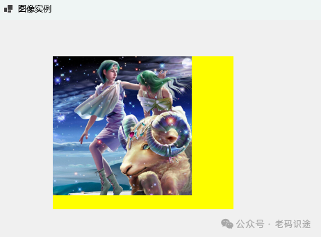

在上述示例中,PictureBox控件的SiteMode为Normal,图像大小小于PictureBox控件的大小,没有填满控件,剩余部分显示控件的背景色(Yellow)。

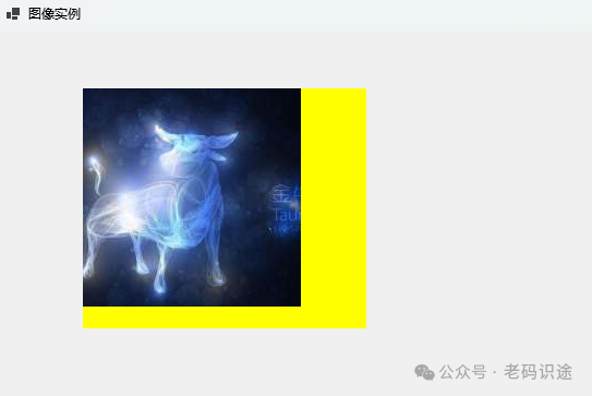

运行示例,效果如下所示:

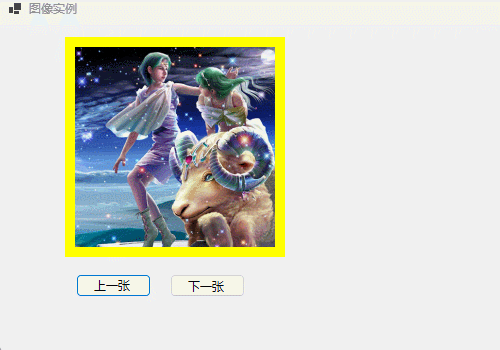

添加两个按钮,分别用于切换前一张,下一张图片,如下所示:
private int imageIndex = 0;
private void btnPrev_Click(object sender, EventArgs e){    if (imageIndex <= 0)    {        return;    }    imageIndex--;    this.pbImage.Image = this.imgList.Images[imageIndex];}
private void btnNext_Click(object sender, EventArgs e){    if (imageIndex >= this.imgList.Images.Count - 1)    {        return;    }    imageIndex++;    this.pbImage.Image = this.imgList.Images[imageIndex];}
上述示例提前判断当前图片的索引是否是第一张,和最后一张,主要是为了防止数组越界。
运行示例,效果图像所示:

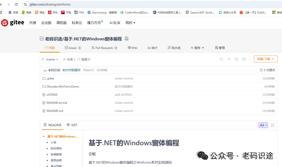

关于本系列的完整代码,可以通过gitee上的库进行获取:https://gitee.com/ahsiang/winforms
