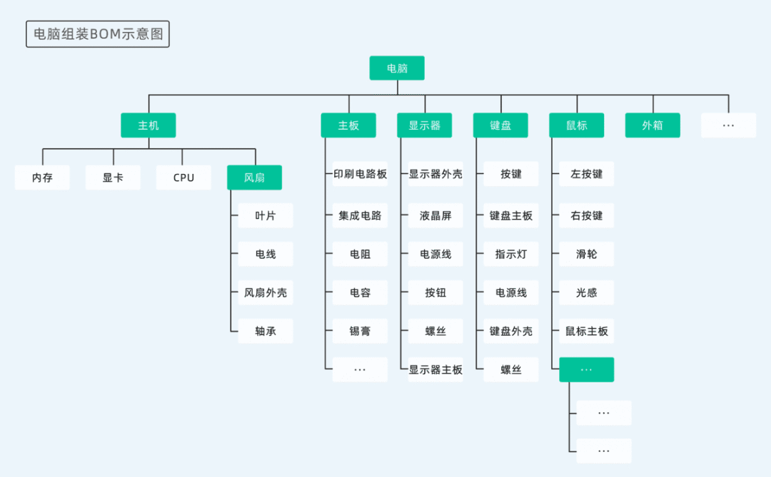

01
先讲清楚:BOM到底在分层分什么
很多人对BOM的理解是:BOM = 物料清单
但在真实工厂里,这个理解只对了一半。
更准确一点讲:BOM = 产品拆解结构图
它回答三个问题:
  1. 一个产品由什么组成?
  2. 这些组成怎么往下拆?
  3. 每一层如何影响生产、采购、成本?
所以BOM的本质不是列出来,而是:把一个产品拆成可以被执行的结构。

03
很多工厂为什么BOM越做越乱?
问题通常不是不会建BOM,而是:层级不统一 + 逻辑混用
常见三种混乱:
① 一层 + 三层混用
采购用一层、生产用三层、财务用Excel再算一遍
结果: 全部对不上
② 没有统一层级标准
没人规定:
  • 什么叫子件
  • 什么叫半成品
  • 哪一层结束
全靠人理解
③ BOM版本爆炸
  • BOM_v1
  • BOM_v2
  • BOM_最终版
  • BOM_真的最终版
最后没人知道哪个是对的
04
一个关键认知:BOM不是表,是系统结构
很多人理解错了BOM:
以为是:“把零件列出来”
其实BOM真正的作用是:让生产、采购、成本在同一套结构里运行
换句话说:
  • 一层BOM → 用于“看”
  • 二层BOM → 用于“算”
  • 三层BOM → 用于“做”
它不是静态表,而是:
  • 生产系统的输入
  • 采购系统的依据
  • 成本系统的基础
  • 库存系统的来源
