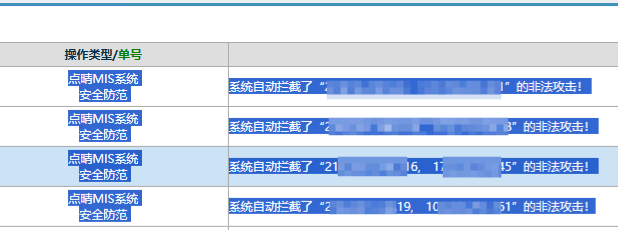

开启nginx访问OA提示IP格式有误,关闭后正常,如何查看当时IP是什么?
2026年7月1日 9:26 本文热度 3914
:开启nginx访问OA提示IP格式有误,关闭后正常,如何查看当时IP是什么?
看OA操作日志-单号输入“安全防范”查询:
2026年6月的版本对上图中出现多个IP的情况做了优化,出现此问题可以先尝试升级OA。
