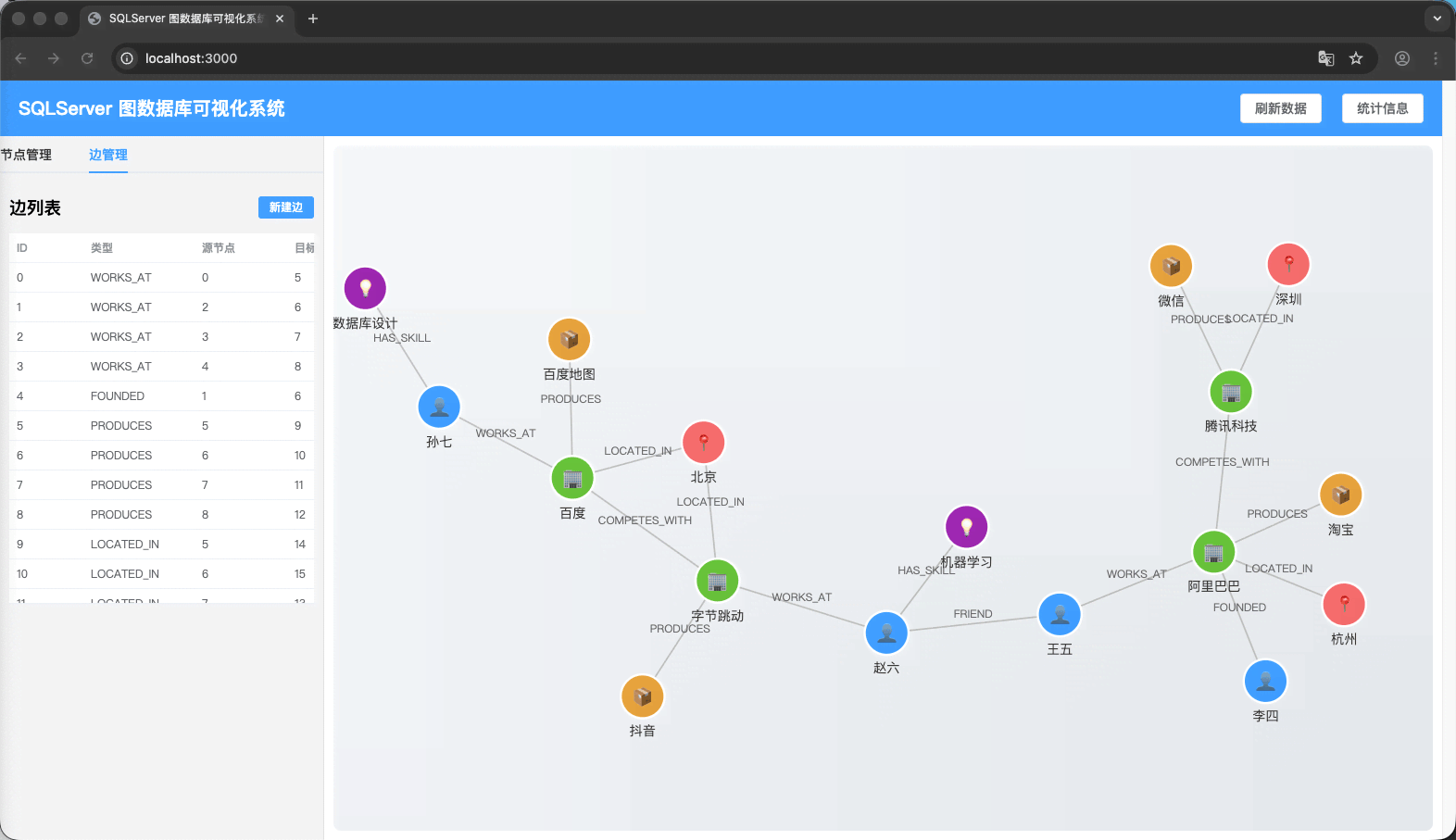

前后两篇,我们使用的技术框架总体如下:
层级技术作用
前端框架Vue3 + Composition API组件化开发
UI 组件Element Plus快速构建管理界面
图可视化D3.js力导向图布局渲染
HTTP 客户端axiosAPI 调用封装
后端框架FastAPI高性能 REST API
数据验证Pydantic请求/响应模型校验
数据库SQL Server 原生图图数据存储
通过SQLServer也是可以搭建图数据库的,但也需留意在Neo4J里很多东西跟SQLServer里的还是有区别的,这个在实际项目中是需要考虑的因素。但如果项目中不打算额外采购Neo4J,并且在已经有SQLServer2027+版本的部署的话,是可以考虑的。
本篇代码内容比较长,但也只展示了一部分,完整的项目代码可以在以下网址下载:
https://github.com/microsoftbi/SQLServerRAG
最终运行起来之后,可以看到读取出的知识图谱如下:
转自​https://www.cnblogs.com/aspnetx/p/19973027
