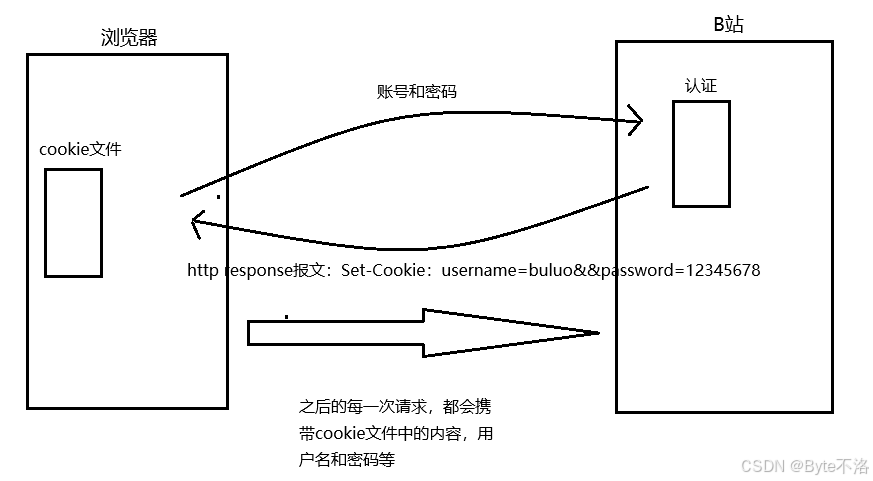

现在我们通过生活中的例子进行理解cookie,相信大家在网页中登录B站,或则腾讯视频等等网页的时候,一般都需要我们进行账号登录,我们完成账号登录之后就可以对其进行访问了,但是当我们访问完成之后,将其关闭,在一段时间内如果我们重新登录,我们就不需要再进行账号登录,可以直接使用,这是怎么做到的呢,这其实就是HTTP会对登录用户的会话具有保持的功能,具体情况就是如下:
  1. 浏览器发送请求(带用户名+密码)
  2. B站服务器认证
  3. 服务器返回:
    Set-Cookie: username=bulouo&password=12345678
  4. 浏览器保存 Cookie
  5. 后续请求自动携带 Cookie(用户名+密码)

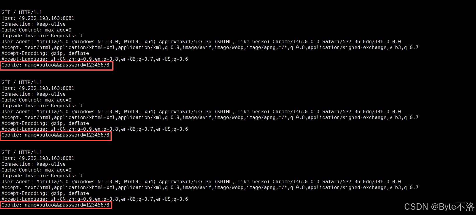

我们也可以通过我们上一篇博客中的代码进行验证,只在响应报文中的报头中增加Set-Cookie: username=bulouo&password=12345678

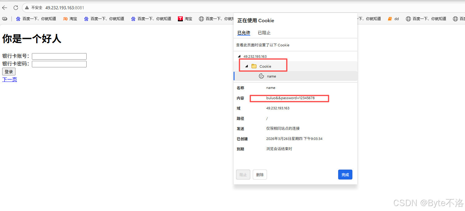

从结果来看,我们的浏览器就将我们的登录信息保存到了cookie文件中,并且当我们再次进行访问服务器时,会在请求报头中增加一个Cookie字段,通过这样的方式,我们就可以在一次登录之后的一段时间内,可以直接访问服务器,不需要再进行身份验证。

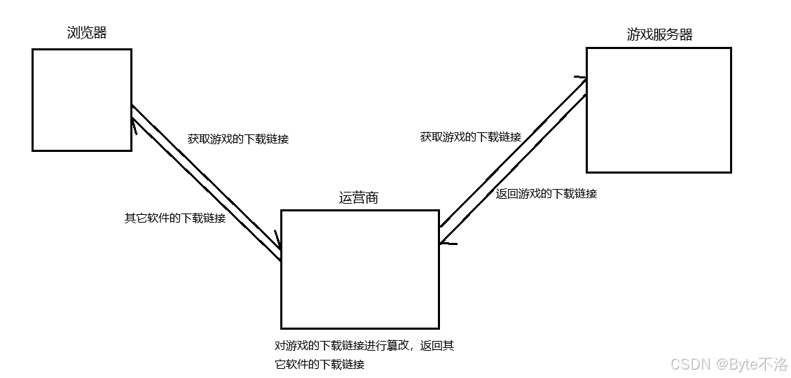

著名的就是臭名昭著的就是“运营商劫持”
说起这个名字大家可能没有感觉,但是一说到具体的事情,大家就了解的一清二楚了,在我们小时候,一到寒暑假的时候,大家都迫不及待的想可以玩到电脑,于是拿着自己的零花钱就到附近的网吧去开机上网,打开电脑的第一件事就是下载你想要完的游戏,于是你打开了浏览器,看到了一个你想玩游戏的下载链接,于是你点击进行下载,但是下载完成之后,你却发现下载了一个其它的不知道是干什么的玩意,与你想要下载的游戏八竿子打不到一起去,这就是运营商劫持。
由于我们通过网络传输的任何数据包都会经过运营商的网络服务器,那么运营商的网络设备就可以解析出你传输的数据内容,并进行篡改,当我们点击下载按钮之后,其实就是给服务器发送一个HTTP请求,获取到的HTTP响应其实就包含了你想要下载游戏的下载链接,但是由于你的传送方式是通过HTTP这种明文方式传送,这就很容易被运营商劫持,就将你想要下载的内容篡改为其它软件的下载地址,这样就导致幼小的我们傻傻的下载成其它的软件。
就是因为http的内容是明文进行传送的,明文数据在经过路由器,通信服务运营商等多个物理节点,如果信息在传输的过程中被劫持了,传输的内容就会暴露。劫持者就可以篡改传输的内容,并且客户端和服务器还不知道,这个就是中间人攻击,所以我们要对我们传输的信息进行加密。

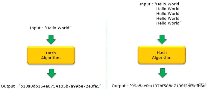

数据摘要(数据指纹)
数据摘要(数据指纹),其基本原理是利用单向散列函数(Hash函数)对信息进行运算,生成一串固定长度的数字摘要。数字指纹并不是一种加密机制,但是可以用来判断数据有没有被篡改。
数据摘要常见的算法:有MD5,SHA1,SHA256等,但是也会有数据碰撞的问题(就是两个不同的信息,算出的摘要确实相同的,有这种可能,但是概率是比较低的)
数据摘要的特征:和加密算法的区别是:摘要的严格意义其实不是加密,因为并没有解密,只不过从摘要很难发推原信息,通常用来进行数据对比。
例如:
"hello" → MD5 → 5d41402abc4b2a76b9719d911017c592
即使只改一个字符:
"hello!" → MD5 → 不同的摘要
所以数据摘要就是通过Hash算法将任意长度数据映射为固定长度摘要的方式。

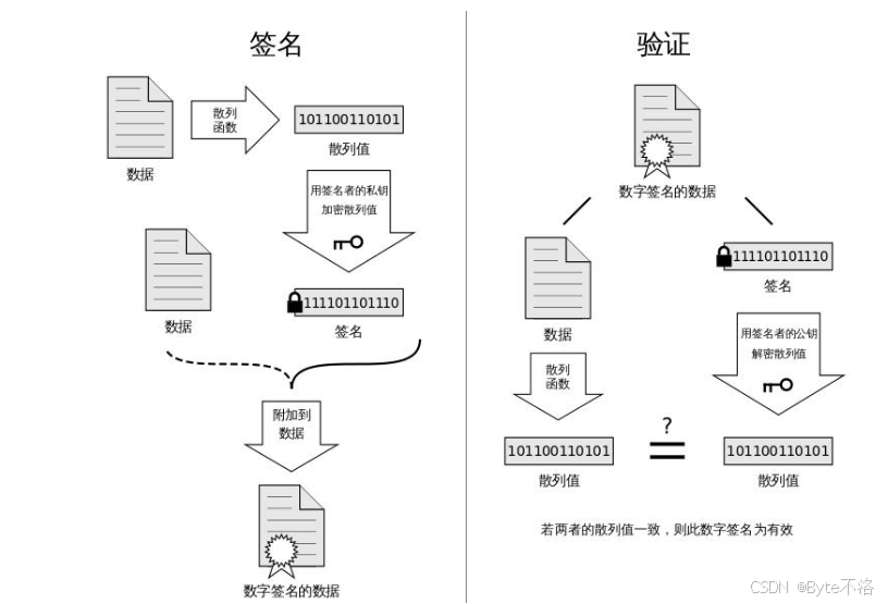

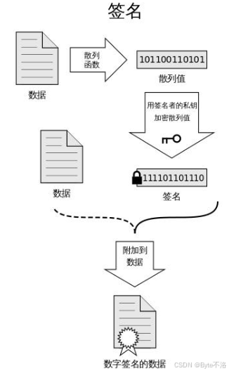

数字签名
就是将数据摘要通过非对称加密,就得到了数字签名。

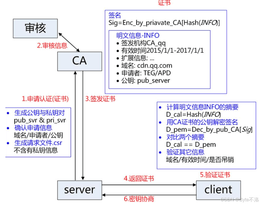

CA认证
服务端在使用HTTPS之前,需要向CA机构申领一份数字证书,数字证书里含有证书申请者信息,公钥信息等。服务器把证书传送给浏览器,浏览器从证书中获取公钥即可,证书就像身份证一样,证明服务端公钥的正确性。
首先就是服务端将自己的域名,申请者(公司法人),以及自己的公钥等等信息提交给CA机构,然后CA机构会使用一些公开的hash算法对这些信息进行运算,形成一串固定长度的数据摘要,然后CA机构会使用自己的私钥(注:CA机构会有自己的公钥和私钥),将这个数据摘要信息形成密文数据,这个密文数据就是数据签名,然后CA机构会将服务端提交上来的数据与数据签名合在一起,这样就形成了CA证书。
当服务端申请CA证书的时候,CA机构会对服务端进行审核,并且为其形成专门的数字签名,过程如下:
  • CA机构也拥有属于自己的非对称加密的公钥A和私钥A'
  • CA机构对服务端申请的证书的明文数据(就是上图中CA证书中的明文信息)进行hash算法,形成数据摘要
  • 然后对数据摘要用CA机构的私钥A‘对其进行加密,得到数字签名S
服务端申请的证书明文和数字签名就共同构成了数字证书,这样一份数字证书就可以颁发给服务端了。

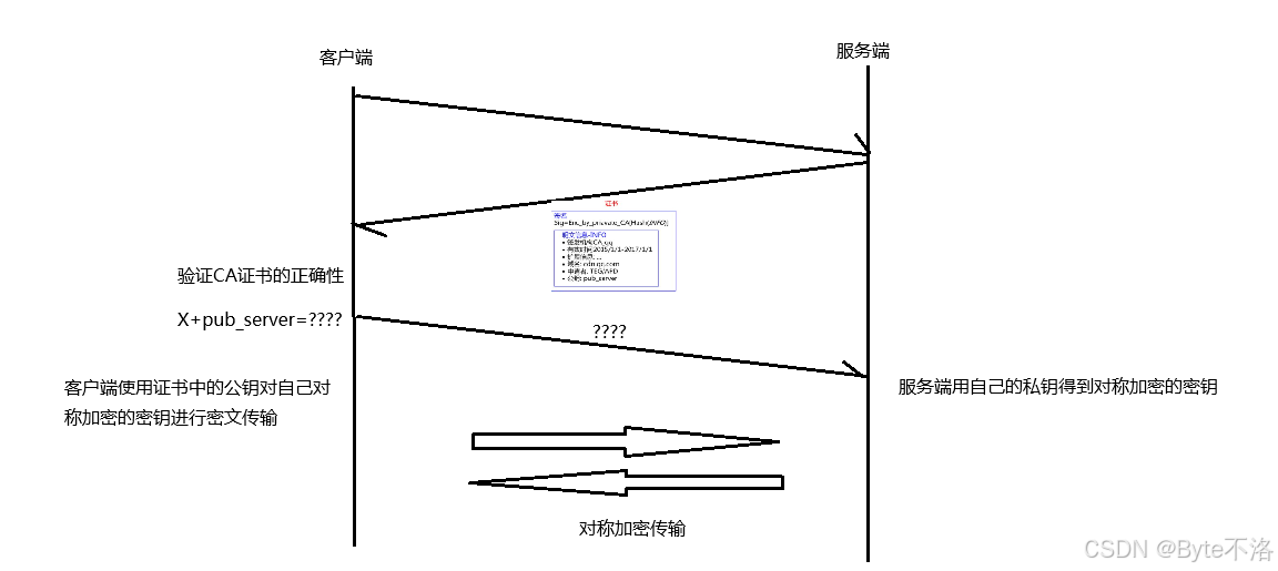

方案五:非对称加密+对称加密+证书认证
在客户端和服务器刚建立连接的时候,服务器给客户端返回一个证书,证书包含之前服务端的公钥,以及一些身份信息,以及数据签名,客户端在拿到CA证书之后,验证CA证书的合法性,验证成功之后,将使用证书中的公钥对自己接下来要使用的对称加密传输的密钥进行密文传输,然后服务器拿到这个密文之后,使用自己的私钥进行解密,得到对称加密的密钥信息,之后客户端和服务器就可以进行对称加密方式的信息传输。
那么客户端是如何对这个CA证书进行验证呢?
将CA证书中的数据(服务器交给CA机构的信息)和数据签名进行分离,然后将数据通过和CA机构使用一样的hash算法,形成一个数据摘要,而由于数据签名是CA机构通过密钥形成的,所以我们只需要使用CA机构的公钥(CA机构的公钥在我们的电脑中会内置)就可以将数字签名反转回数据摘要,这样对比两个数据摘要是否相同,这样就可以判断这个CA证书是否属于合法。如果相同,就证明这个CA证书是可信的,这样就保证了CA证书中的公钥是合法的,不是中间人篡改后的。
现在如果中间人拿到这个CA认证之后,想要替换CA证书中的公钥已经是不可能了,一旦他将公钥进行替换,客户端在进行CA验证的时候,就会发现数据形成的数据摘要,和数据签名形成的数据摘要不一致,这样就这知道了有人修改了我们的公钥。
那有人就会说如果中间人将这个数据签名也修改了呢?
  • 由于它没有CA机构的私钥,所以无法hash之后用私钥加密形成签名,也就没有办法对篡改后的证书形成匹配的签名
  • 如果强行篡改,客户端收到该证书之后会发现明文和签字解密后的值是不一样的,这样就证明证书被篡改,证书不可信。

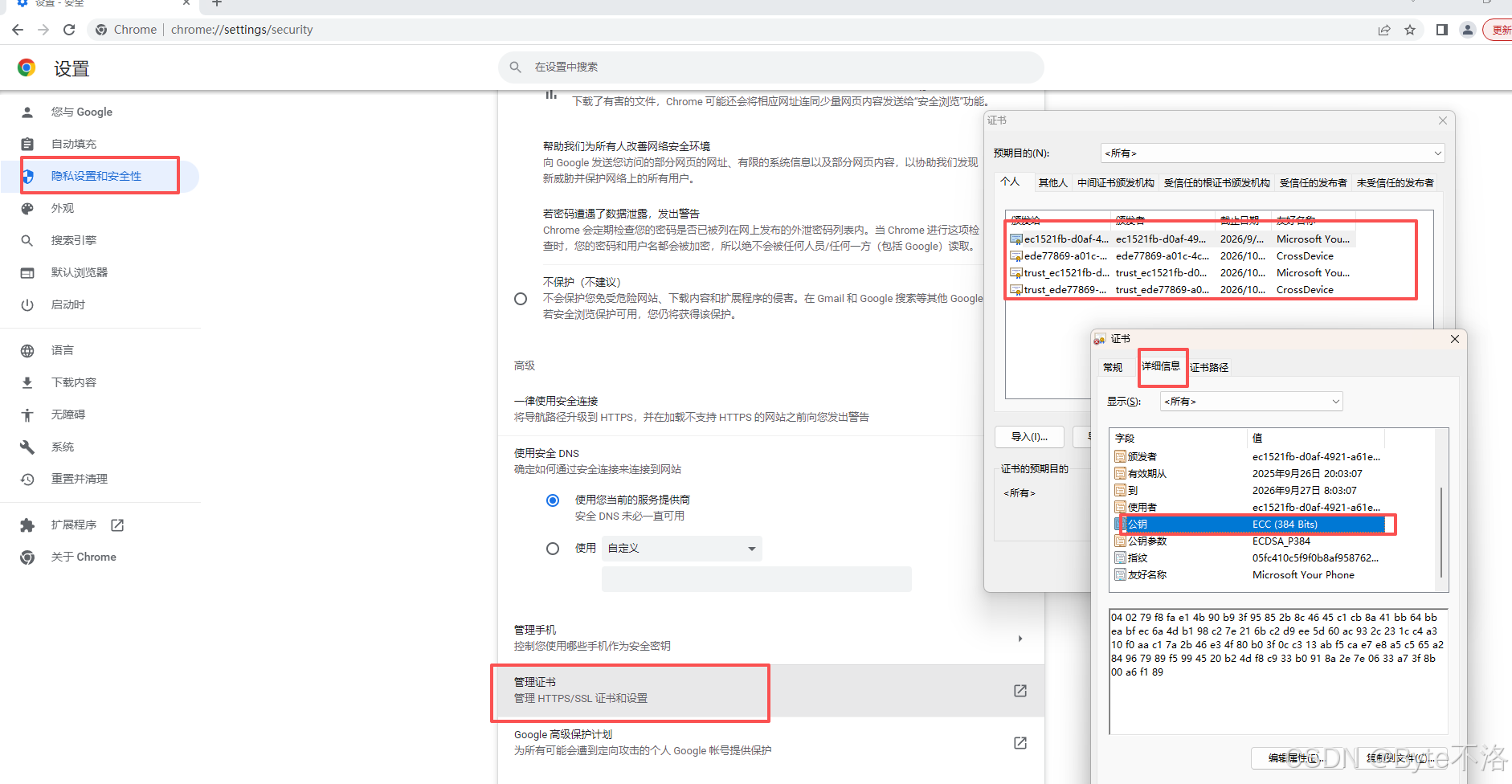

我们可以看看我们浏览器中一些CA机构公开的公钥。
所以CA机构的公钥我们是可以获取到的,不用担心。
