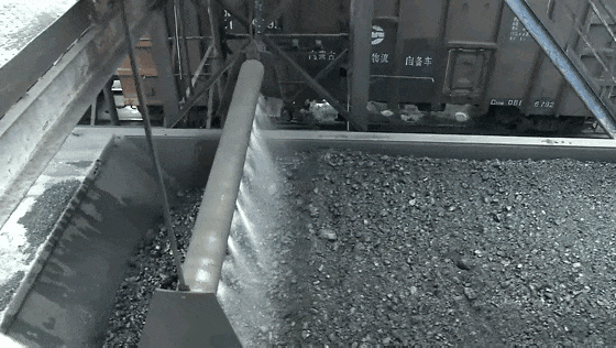

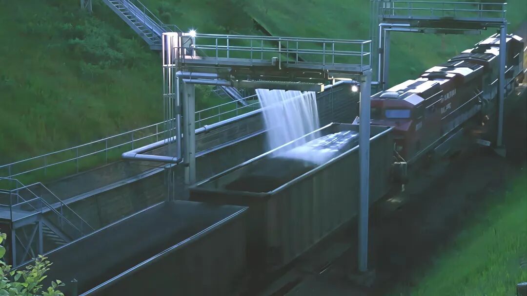

不少人在刷短视频时,都见过挖矿的场景,刚从几百米井下挖出来的乌黑原煤,顺着宽大的传送带,哗啦啦倒进巨大的洗煤水池里,在翻滚的水流中搅动几圈后,再被捞起输送到下一个环节。
很多人看到这一幕都会心生疑惑:煤本来就是要扔进火里烧的,黑乎乎的也不怕脏,为什么非要费这么大的功夫,用水洗一遍呢?

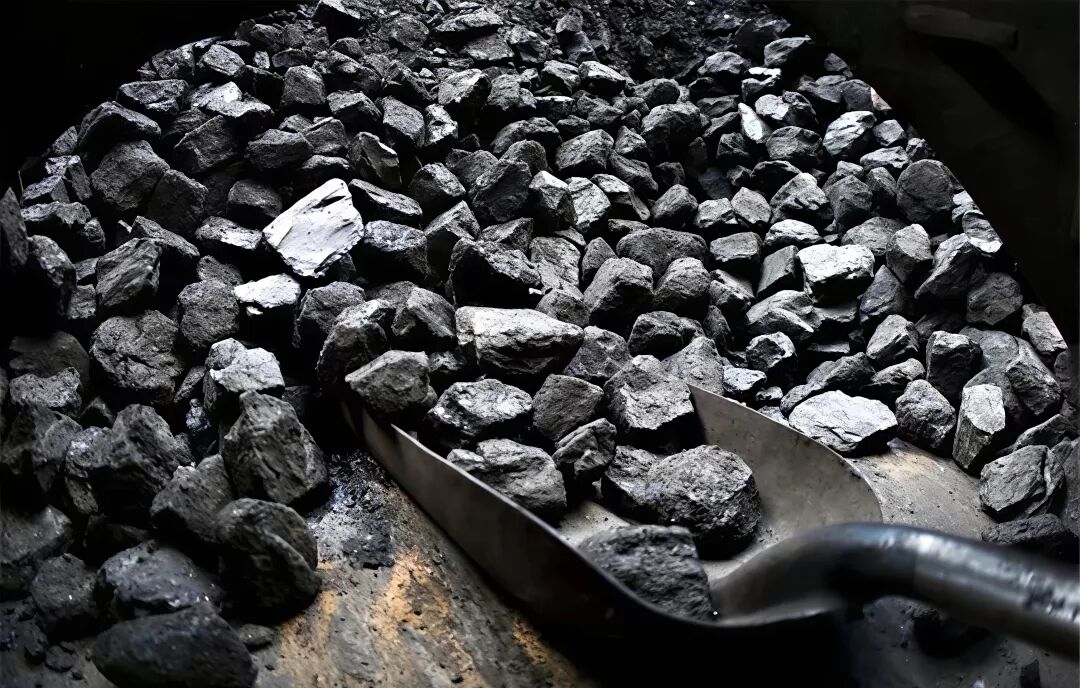

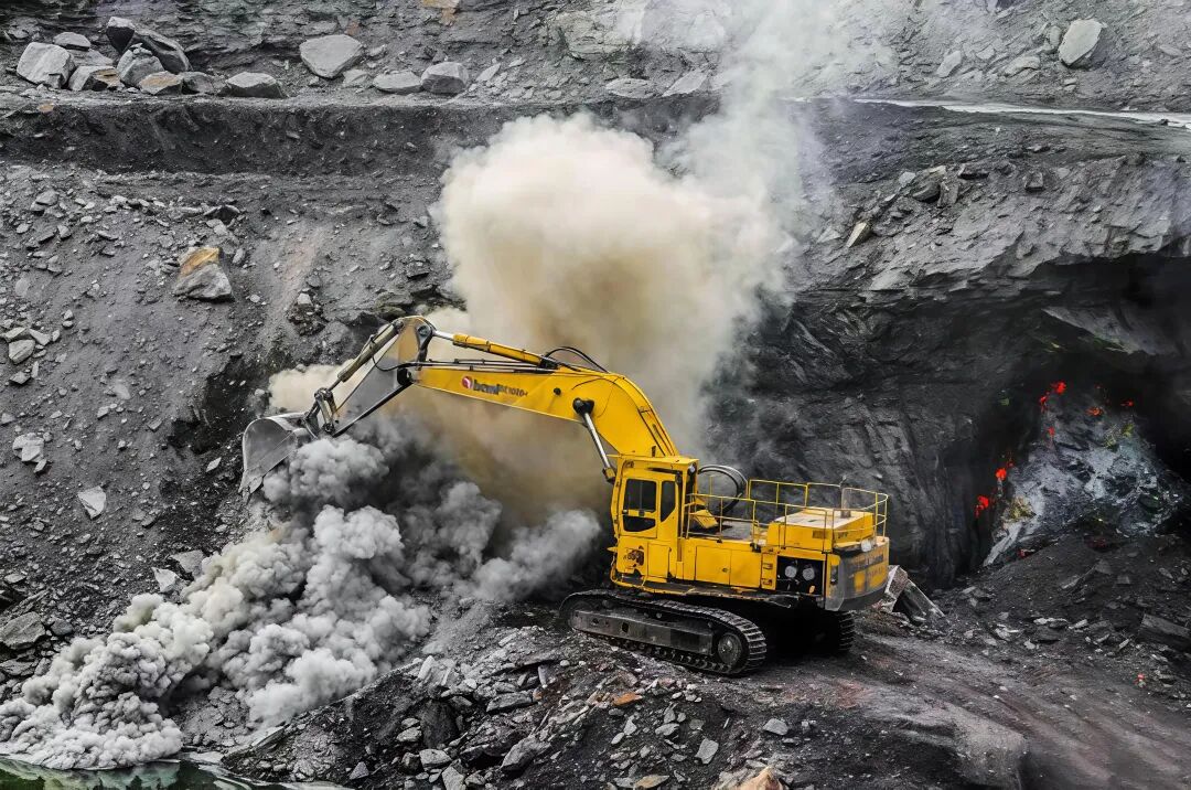

很多人不知道,刚从井下开采出来的原煤,并不都是纯净的可燃煤炭。在开采过程中,煤层上下的岩石、夹层里的矸石,都会和煤炭一起被挖出来。
这些矸石几乎没有任何发热量,混在煤里不仅占重量,还会在燃烧时挤占空间、拉低燃烧效率。

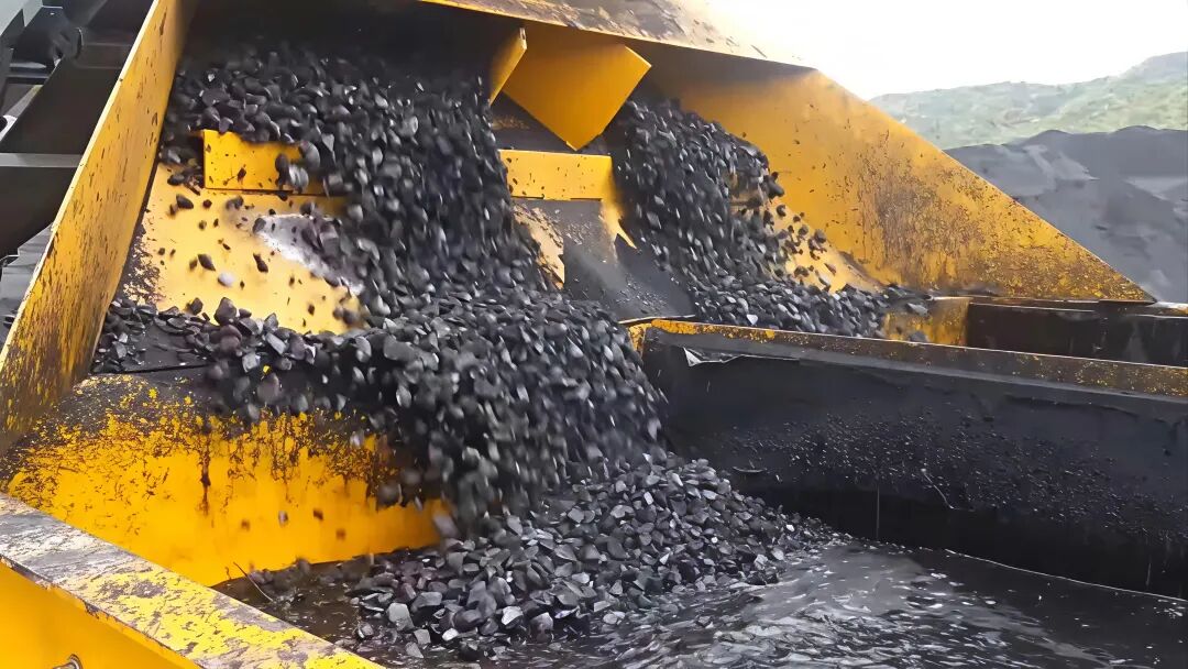

洗煤最核心的作用,就是把这些无用的矸石和煤炭分开。它利用的是煤炭和矸石最核心的差异:密度。
煤炭的密度远低于矸石,在专门调配好的水介质中,合格的煤炭会在上面,沉重的矸石则会快速沉底。
通过这一步,原煤里大半的无用矸石就能被彻底分离出去。

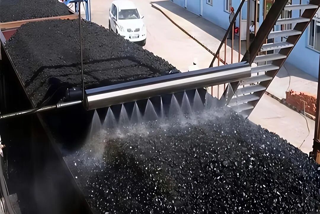

很多人会有疑问,煤用水洗过之后变得潮湿,会不会影响燃烧,甚至让买家平白无故为水分买单?
其实这完全不用担心。洗选过后的煤炭,都会经过多道专门的脱水设备处理,最终只会保留极少量的表面水分,完全不会影响正常的燃烧效率。
