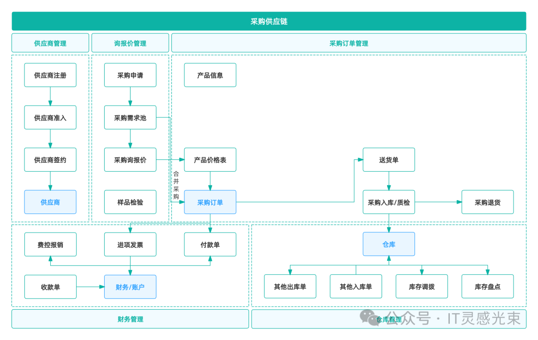

供应链管理到底在管什么?
供应链管理(SCM)本质是:围绕客户服务目标,把需求变成供给,并在成本与现金约束下稳定兑现承诺。
它管理的对象不是某个部门,而是端到端链路: 需求(预测/订单) → 计划(S&OP/MPS/MRP) → 供应(采购/生产/外协) → 库存(在制/在途/可用) → 履约(仓配/运输) → 回款(对账/开票/收款)
所以供应链的核心矛盾永远是四个字:“准、快、省、稳”
  • 准:交付准、数据准
  • 快:响应快、周转快
  • 省:成本省、损失少
  • 稳:波动小、可承诺

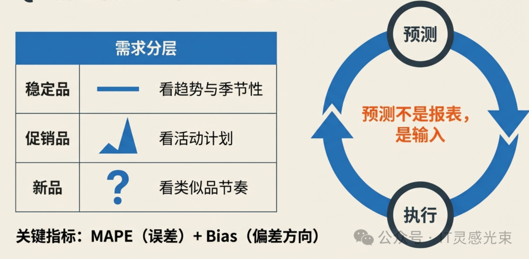

2)需求到底是谁说了算?预测用什么数据、什么粒度?
需求管理是供应链的起点,也是最容易拍脑袋的地方。
你要问清楚:
  • 需求来源是订单驱动、预测驱动,还是混合?
  • 预测粒度到 SKU/门店/区域/渠道,还是只到品类?
  • 输入数据是历史销量、促销计划、渠道库存、投放计划、还是价格变动?
  • 预测偏差(Accuracy / Bias)怎么衡量、谁负责?
关键指标:
  • MAPE(预测误差)+ Bias(偏差方向)
  • 促销/大单单独建模(否则误差永远“看起来很大”)
实操方法:
  • 建立“需求分层”: 稳定品:看趋势与季节性 促销品:看活动计划与渗透率 新品:看类似品+渠道铺货节奏
  • 用“预测-执行”闭环:预测不是报表,是要进入计划与采购的输入
追责点:
  • 预测偏差不追责就会变成“谁都不负责”:销售说市场变化、运营说活动临时、供应链说需求不准

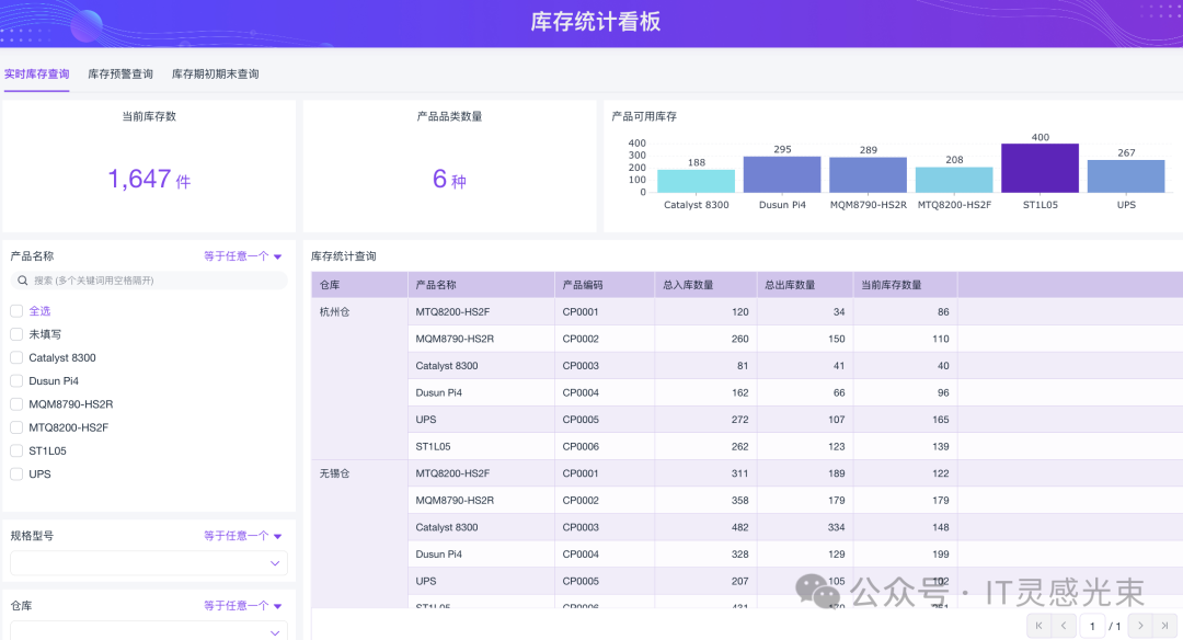

4)我们的库存策略是什么?哪些该压、哪些不能压?
库存不是越少越好,也不是越多越安全。
你要问清楚:
  • A类高频畅销:靠补货频率控制
  • B类波动品:靠安全库存+预测误差控制
  • C类长尾:靠最小起订量、断供容忍度、清理机制控制
  • 安全库存怎么算?基于交期波动、需求波动,还是拍脑袋?
关键指标:
  • DIO(周转天数)、缺货率、呆滞率、服务水平(Fill Rate)
  • 分层管理的效果看:A类缺货率、C类呆滞金额占比
安全库存方法(两种常见口径):
  • 简化法:安全库存 = 日均需求 × 安全期
  • 统计法:安全库存 = Z × σDL(交期内需求标准差)
实操方法:
  • 必须做“库存分层策略表”:不同层级的补货周期、目标服务水平、清理规则写清楚
  • 长尾库存要有“退出机制”:打标、冻结、折价、组合销售、渠道处理

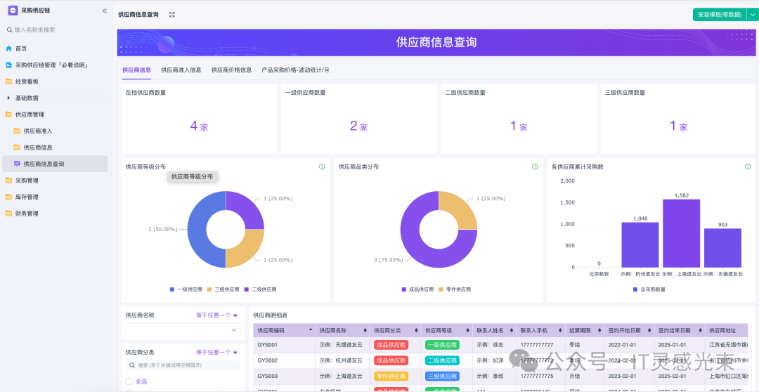

5)供应商交期和稳定性到底有多可靠?
很多缺货表面是库存问题,本质是供应不确定。
你要掌握三个数据:
  • 交期均值(Lead Time)
  • 交期波动(标准差/离散度)
  • OTD + 来料合格率
并问清楚口径:交期是下单到到货?下单到出厂?是否含运输/清关?
关键指标:
  • 供应商 OTD(按承诺到货)
  • Lead Time 均值 + 波动
  • 来料FPY/PPM(按行业习惯)
实操方法:
  • 供应商交期必须拆段:确认→生产→出厂→运输→入库
  • 对关键物料做“供应风险分级”:单一来源/长交期/高波动的要双供或预案
追责点:
  • 供应商管理不是年底打分,是“异常触发机制”:OTD连续下降、交期频繁变更要自动升级处理

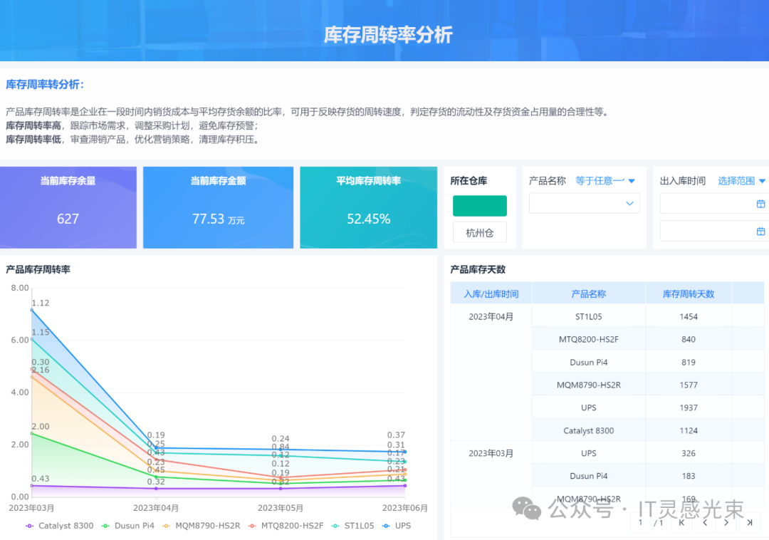

9)供应链现金周期(CCC)到底是多少?
供应链最终落到钱。
三个指标:
  • DIO(库存周转天数)
  • DSO(应收周转天数)
  • DPO(应付周转天数)
公式: CCC = DIO + DSO - DPO
实操方法(常见顺序):
  • 先降DIO:减少在制、缩短交期、分层库存
  • 再控DSO:对账提速、信用分层、账期政策
  • 再谈DPO:付款策略要与供应稳定性平衡
关键提醒:
  • 业务越大越缺钱,往往不是利润问题,是CCC失控
