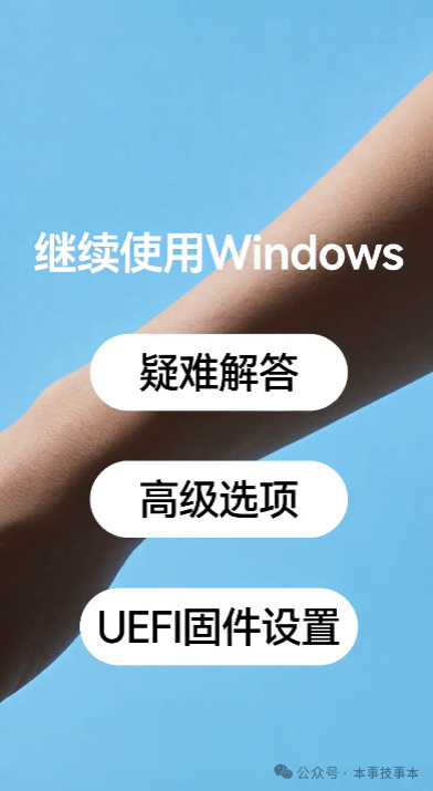

💻 方法一:Win11官方强制进入(最稳、成功率最高)
这是微软提供的标准路径,不需要按任何快捷键,适合所有能正常进入系统的电脑。
  1. 1. 打开「设置」→「系统」→「恢复」
  2. 2. 找到「高级启动」,点击「立即重启」
  3. 3. 重启后进入蓝色界面,依次选择:疑难解答→高级选项→UEFI固件设置→重启
  4. 4. 电脑会自动进入BIOS/UEFI界面
整个过程傻瓜式操作,不受键盘、启动速度影响,是普通用户首选方案。

🚑 方法四:无法进系统时强制触发(急救、开不了机也能用)
电脑黑屏、卡Logo、进不去系统,照样能强制进BIOS。
  1. 1. 开机后看到Logo时,长按电源键强制关机
  2. 2. 重复2-3次,系统会自动触发「自动修复」界面
  3. 3. 依次点击:高级选项→疑难解答→高级选项→UEFI固件设置
  4. 4. 重启后直接进入BIOS
这是微软为系统故障预留的急救入口,所有品牌电脑通用。
