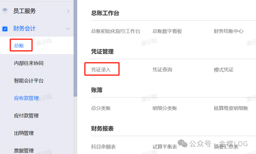

①手工凭证录入
路径:财务会计-总账-凭证录入
这个【凭证录入】就是平时财务手工录入的地方。

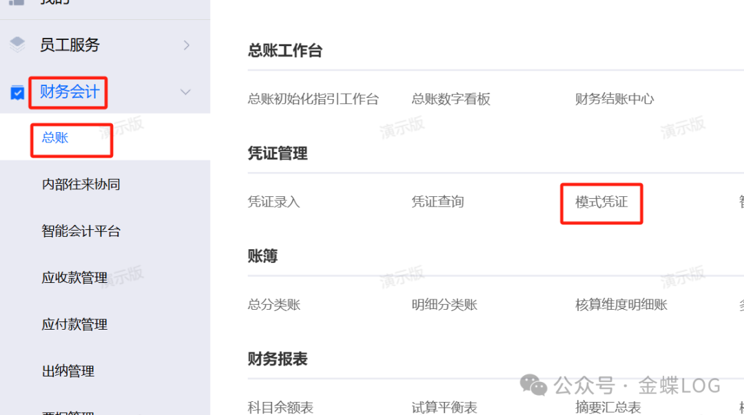

②模式凭证新增
路径:财务会计-总账-模式凭证

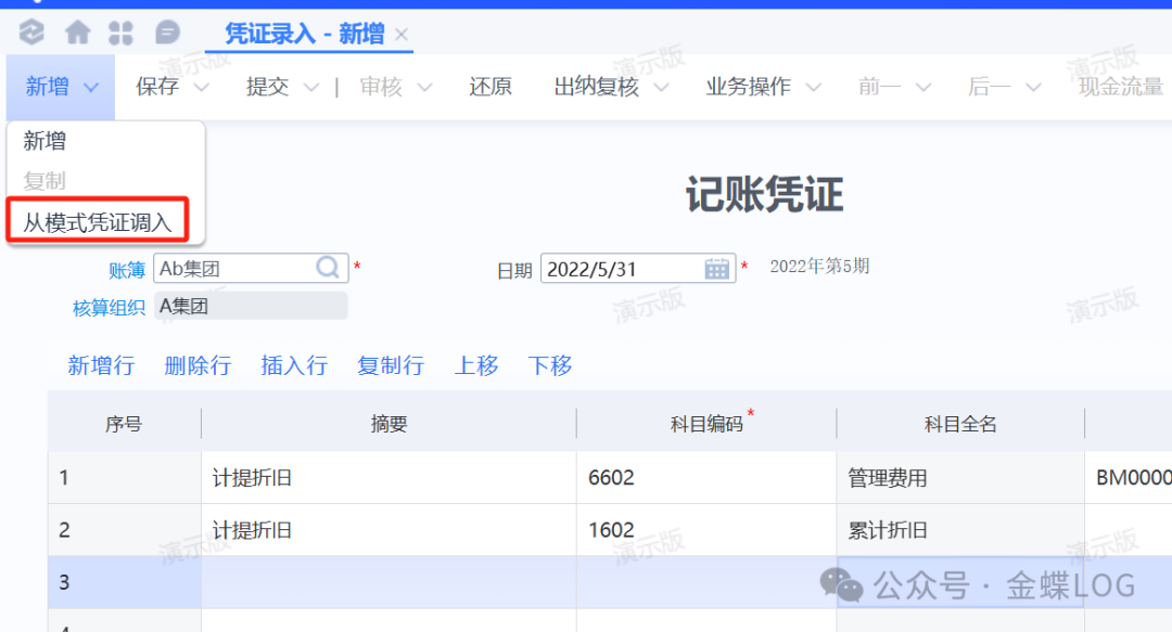

公司有一些凭证的科目、摘要每个月都是固定的,这个时候就可以使用模式凭证功能,提前把凭证分录做成模板。
在新增凭证的时候就可以点击【从模式凭证调入】,选择创建好的凭证模板自动带出科目分录。

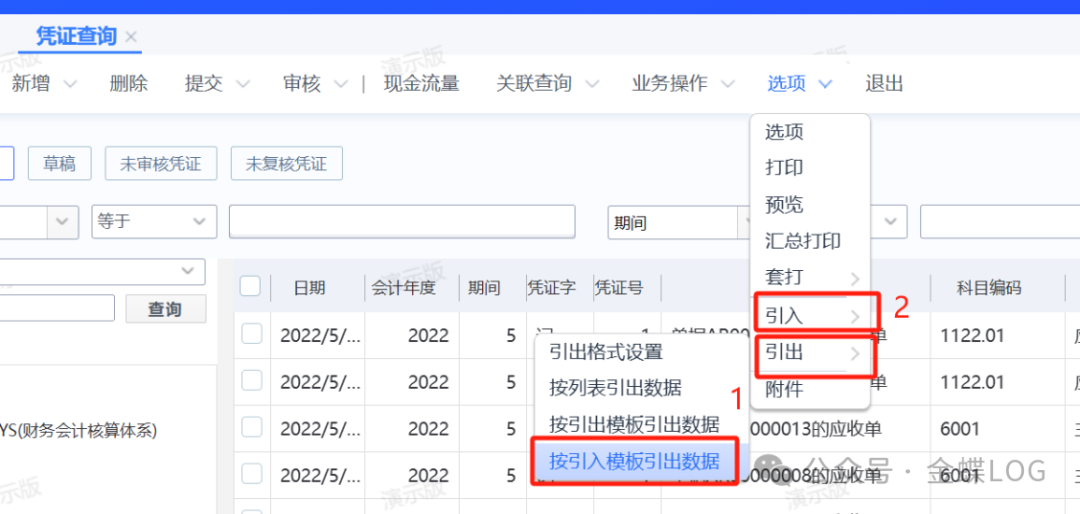

③按引入模板引入凭证
可以在凭证查询界面通过【按引入模板引出数据】按钮引出模版,然后在EXCEL表根据引出的格式整理新的凭证数据,再将其引入进去。

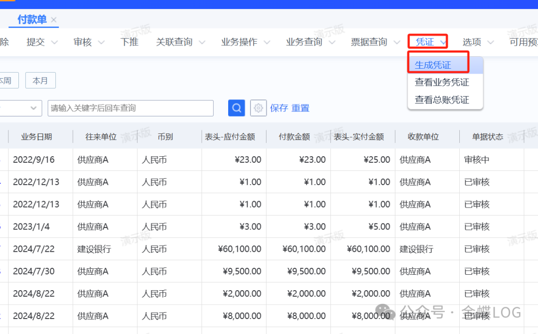

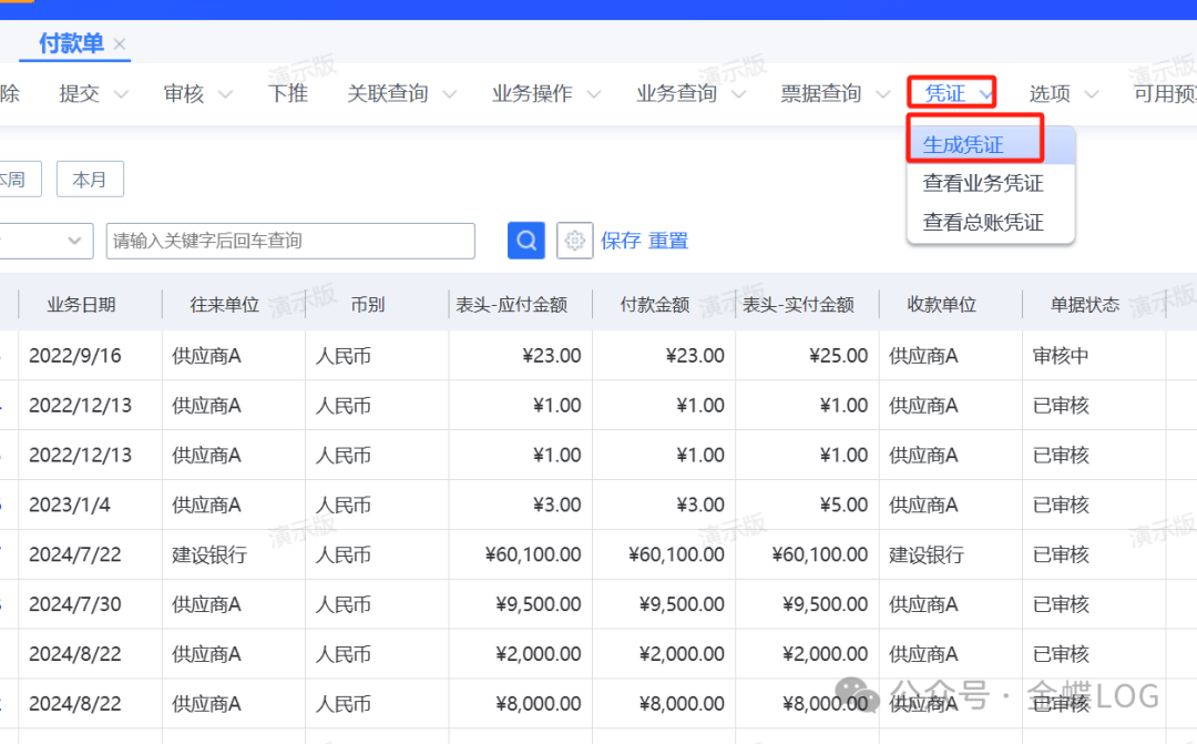

①点击单据列表【凭证生成】按钮
在单据列表里有一些单据配置了【生成凭证】的按钮,此时则可以在列表勾选对应单据生成凭证;
这个按钮不是所有单据都有,没有的需要在BOS平台里面自行配置。

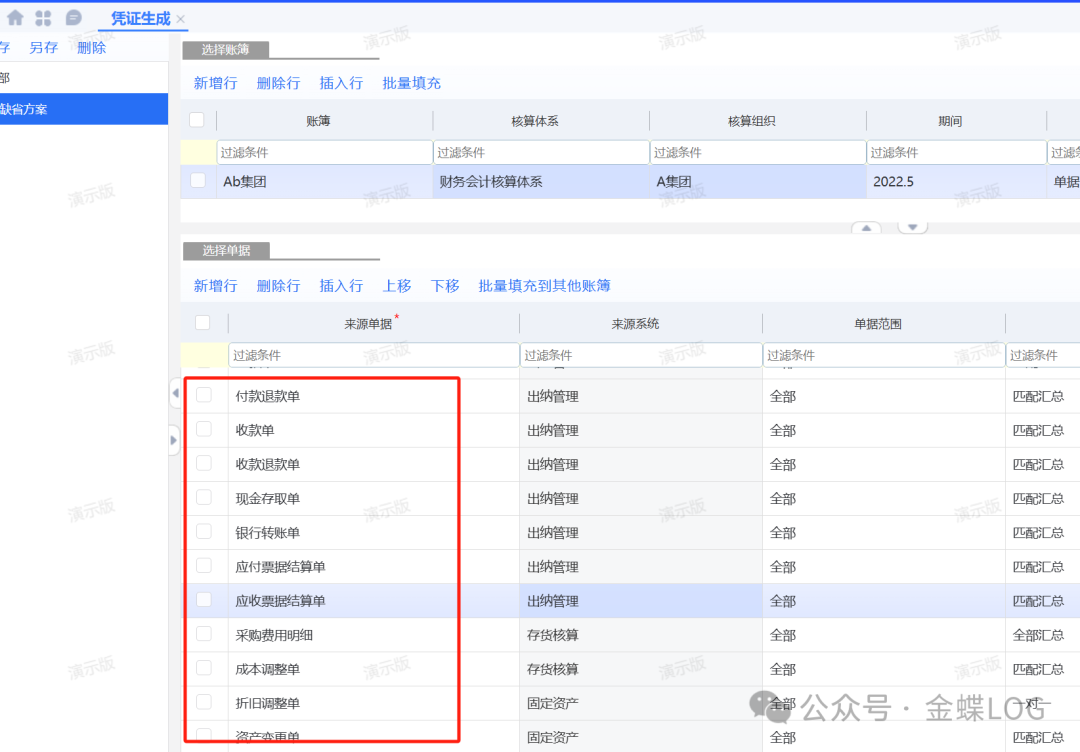

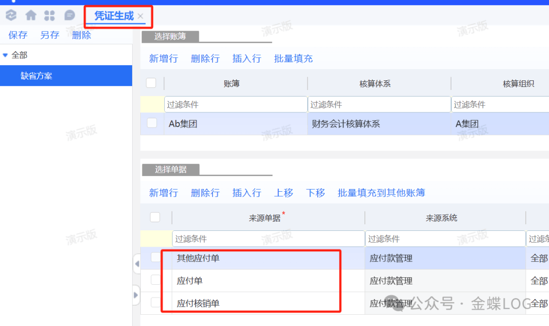

②通过各模块的【凭证生成】功能生成

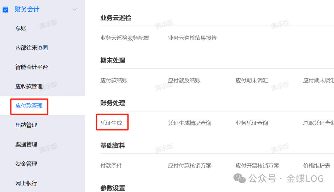

系统的一些模块里会有【凭证生成】功能。比如应付、应收、出纳,存货这些模块都会有。
点进去之后,里面显示的单据都是当前模块下面的,不会说应付管理模块下出现付款单。

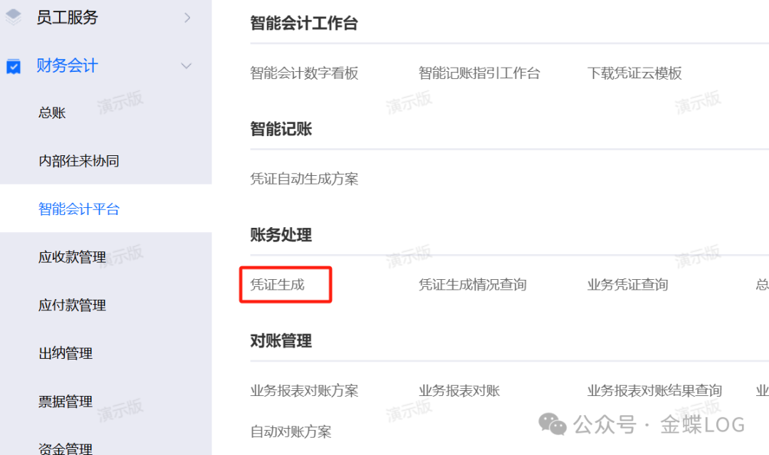

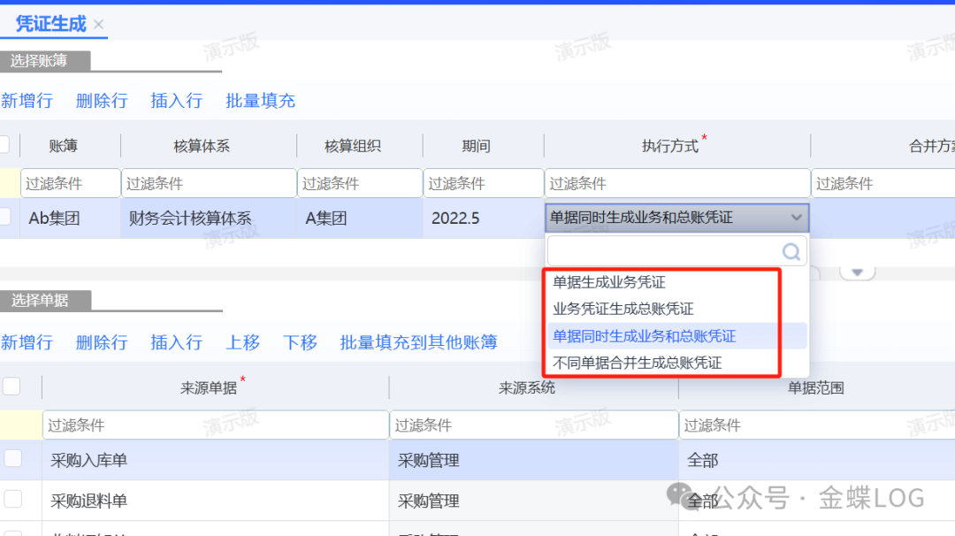

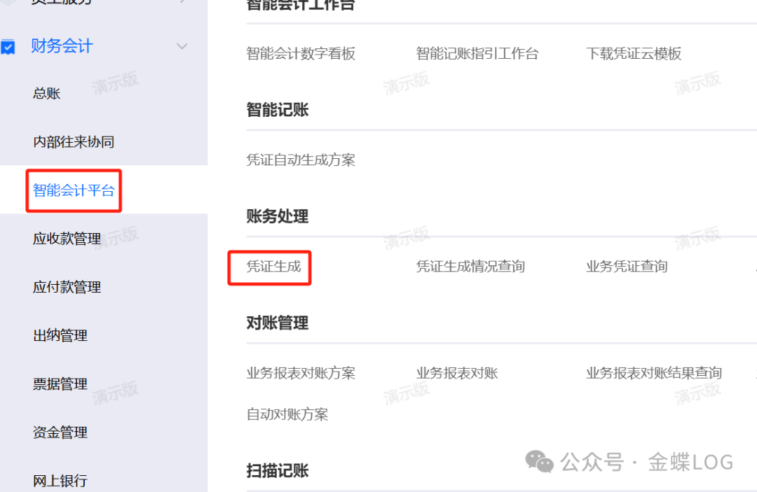

③智能会计平台生成
路径:财务会计-智能会计平台-凭证生成
这个地方是比较推荐的,因为它涵盖了系统的所有单据;其他方式你可以不清楚,这个一定要知道。
点进来可以看到,不管是应付还是出纳或者存货模块的单据在这里都可以勾选。
这样就不用去每个模块里面一个个打开生成单据了。

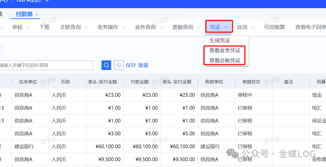

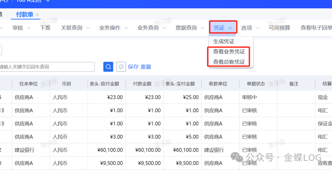

①通过单据列表【凭证】按钮进行查看
单据列表【凭证】按钮里面,有【查看业务凭证】和【查看总账凭证】的按钮。这样就可以通过单据去联查对应凭证。
当然不是所有单据都有这个按钮,没有的也要进行配置。

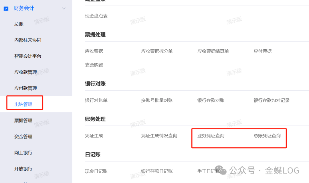

②通过各模块里的凭证查询功能查看
跟凭证生成功能一样,系统一些模块里面会有【业务凭证查询】和【总账凭证查询】的功能。
从这里查询出来的凭证就是对应模块单据所生成的,比如出纳模块点的查询不会出现应付单的凭证。

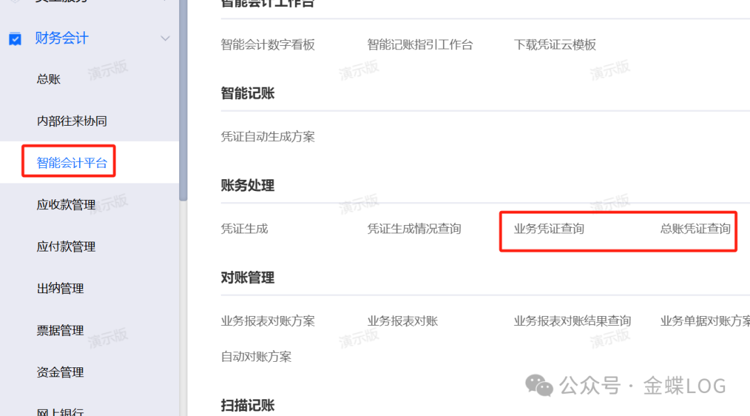

③智能会计平台查看凭证
路径:财务会计-智能会计平台-总账凭证查询
这里查询出来的凭证就是所有模块的数据,跟下面第④个总账路径查出来的数据是一样,只是这里多了一个【业务凭证的查询】。

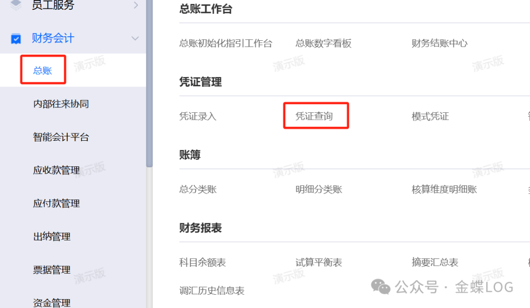

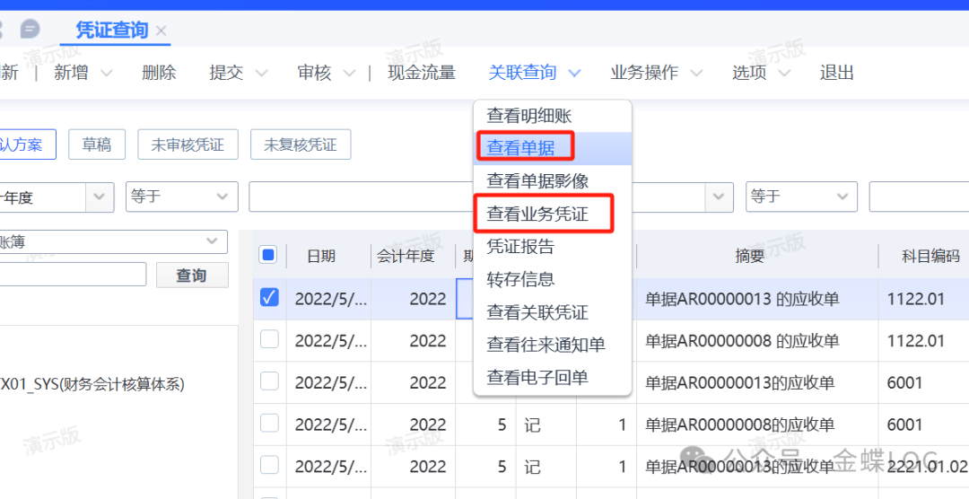

④总账凭证查询
路径:财务会计-总账-凭证查询
这个功能是所有财务查询凭证使用最多的地方,查出来的是所有录入之后的凭证数据。
此界面也有【关联单据】和【关联业务凭证】的功能
