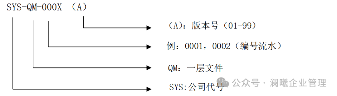

层次化管理:建议按文件类型分层(如手册、程序、规范/指导书、记录)
1)一层手册文件编码原则如下:

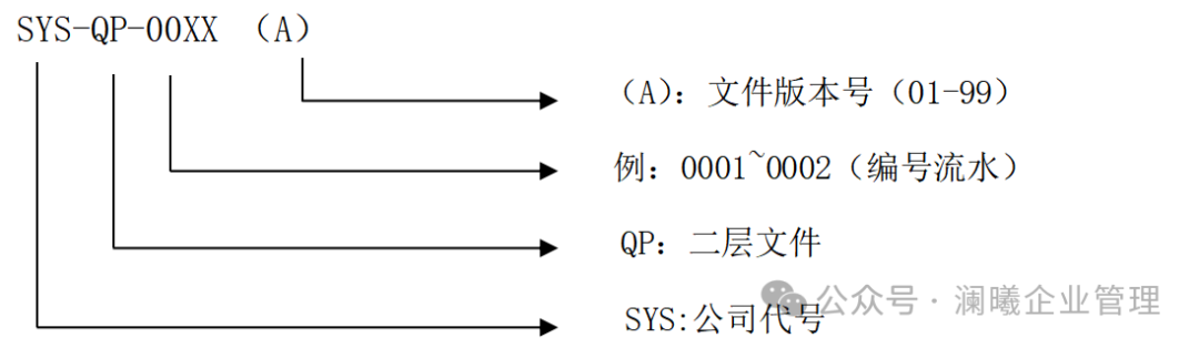

2)二层控制程序文件编码原则如下:

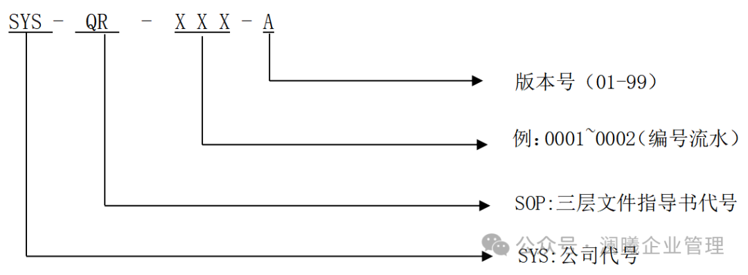

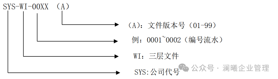

3)三层管理规范/办法文件编码原则如下:

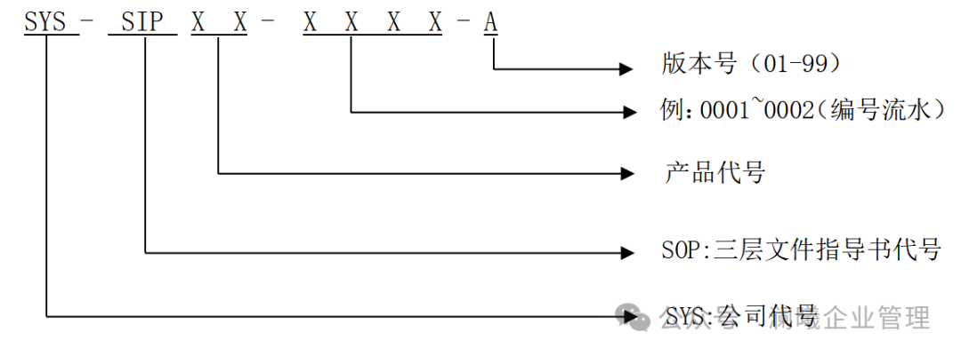

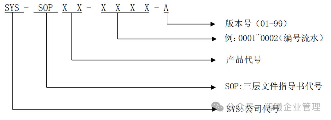

 4) 三层文件作业指导书编号原则:
a. 操作指导书:
b. 检验指导书:
