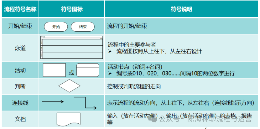

流程图六大核心符号与使用规范:
流程图六大核心符号与使用规范图
流程图绘制三原则:
1.一致性:全公司使用同一套流程符号标准
2.适度性:不必堆砌符号,清晰达意为要
3.可读性:布局整齐、连线清晰、场景到位

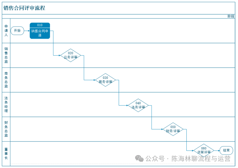

示例:某销售合同评审流程定义
起点:客户询盘→ 终点:签订合同
涉及:申请人、销售总监、商务、法务、财务、董事长
目的:缩短签约周期→ 层级:操作步骤级
销售合同评审流程图

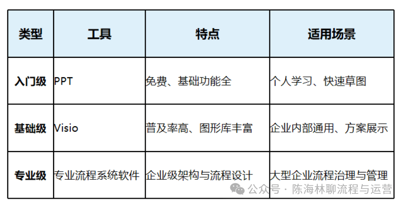

六、工具推荐:选对工具,事半功倍
流程图绘制工具
选择建议:
从轻量工具开始,降低起步门槛;
考虑团队协作与共享需求;
保持公司内部工具统一,便于知识沉淀。
