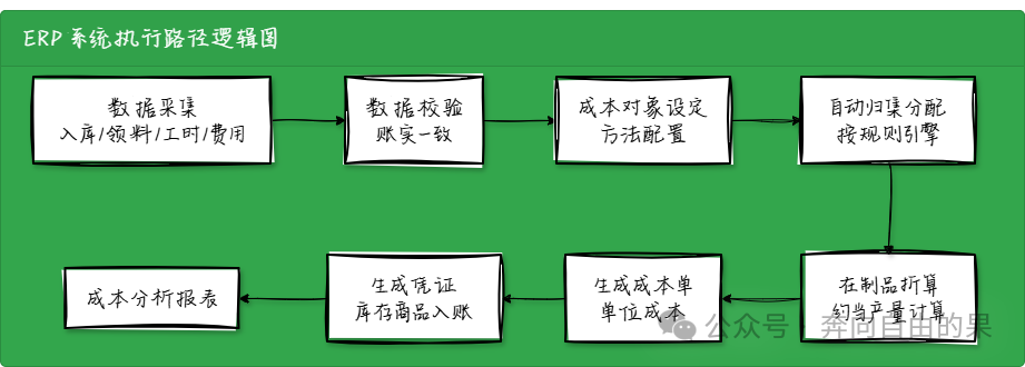

上面这些过程在ERP的系统里面,通常体现为一系列的确认和核算的步骤,像确认成本项目,核对数据,确认核算层级等等。 比如说我们先算一车间的,再算二车间的,然后在系统会自动的或辅助完成对应的核算。

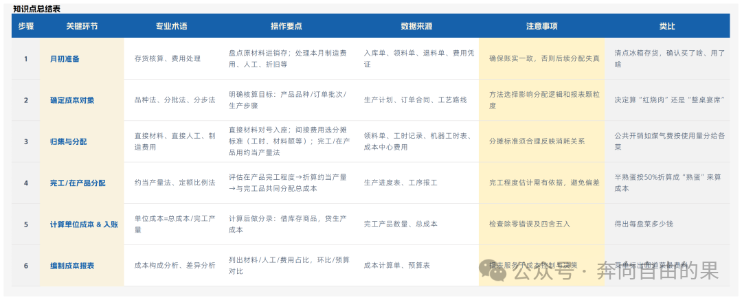

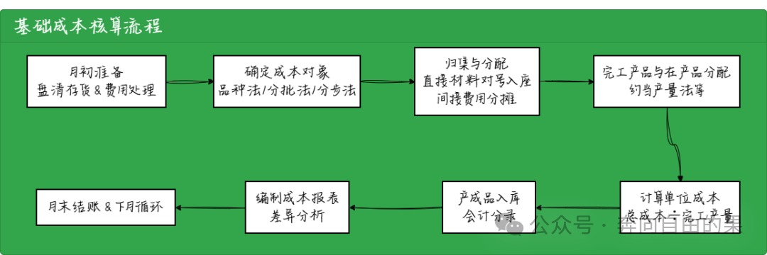

我们最后再总结一下,一个完整的成本核算的循环。咱们再串起来看一遍整个完整的循环。
基础成本核算流程
对于成本会计来说,我们只要掌握这个顺序,就像掌握了烹饪的一个基本的流程。 虽然我们很多行业都是不同的,有服务业,还有建筑业制造业。但是核算又各有特点,但是核心逻辑其实就是万变不离其宗,现在很多企业借助成本核算软件,让这些步骤更高效,也是非常精准的。甚至能够实时动态的一个监控。
但是我们还是要弄清楚理解这套底层的手工逻辑,永远可以应对那些复杂的情况,能够读懂系统数据的根本一个核心。
