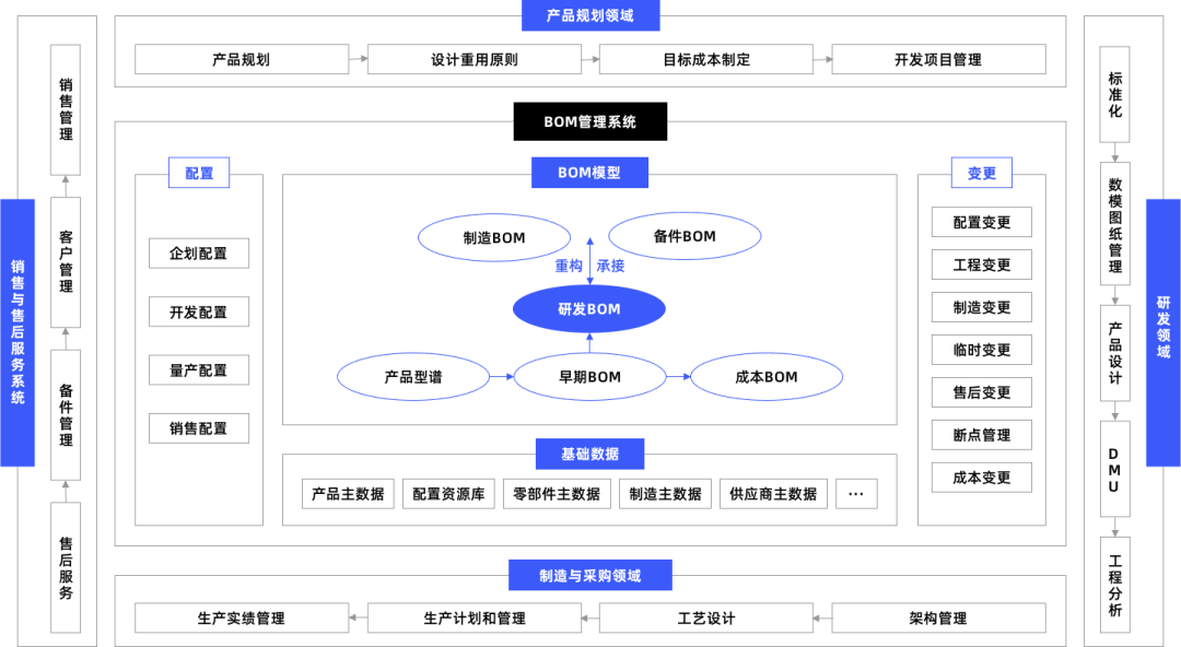

结合公司实际操作流程,将BOM分为三类:
  • 技术BOM:技术部门图纸标题栏和明细栏中所包含的物料信息。
  • 生产BOM:生产计划部门根据技术BOM分解成各个车间所需的物料,再把工艺部门提供的各标配车型的工艺定额添加进去,即形成生产BOM。
  • 工艺BOM:工艺部门在生产BOM的基础上再添加工位信息,根据各订单实际配置修改工艺定额,最终形成工艺BOM,下发到车间。

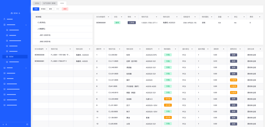

  • 运行公司自制的“快速实施导入工具”。
  • 按工具提供的物料清单模版格式(包括子件型号、子件编码、子件规格、计量单位、基本用量等),维护好需要导入ERP系统的物料清单。
  • 设置好已完成的物料清单路径,进行物料清单导入。
  • 导入物料清单出错时,进入“错误日志列表”,查看错误原因,并进入物料清单修改相应错误,直至将所有BOM全部导入ERP。
