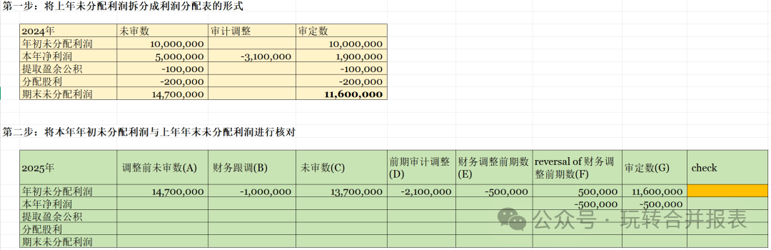

(一)第一步将上年度(2024年)未分配利润拆分成利润分配表的形式
      为了方便理解,本文介绍常规情况:
  年初未分配利润
+本年净利润
-提取盈余公积
-分配股利
=期末未分配利润(未分配利润)
案例:某公司2024年审计做了三笔调整,调整损益为-310万,分别为
2024年审计调整如下:
(1)事项一
借:管理费用 1,000,000
贷:累计折旧 1,000,000
(2)事项二
借:销售费用 2,000,000
贷:预计负债 2,000,000
(3)事项三
借:财务费用 100,000
贷:其他应付款 100,000
2024年费用调增了310万,净利润调减310万!拆成未分配利润变动表的形式如下:
2024年审定的年末未分配利润是 11,600,000,这个数据是定死的,通常情况下不能调整!2025年的年初未分配利润,一般情况下也要等于11,600,000(淡黄色部分)
(二)第二步对本期(2025年)年初未分配利润进行拆解分析(上图绿色区域)
(1)第一步取得前期调整,并且将上期调整过入试算平衡表,2025年调整前未审数等于2024年调整前未审数:1470万。
(2)第二步与财务沟通,上期审计调整是否有过入账上,已过入的上期审计调整,本期无需重复调整至试算平衡表!
案例中,财务跟调整了“事项一”,因此对于事项一的调整,本期试算平衡表不需要再过入了,否则就会重复调整!
合并调整年初未分配利润金额:-100万(该部分财务已调整,审计不要跟调了!)
(3)将前期财务没有跟调部分滚调到本期的试算平衡表,涉及损益的科目改为年初未分配利润,保证前期审计调整分录没有遗漏且重复调整。 (事项一除外)
事项二
借:年初未分配利润 2,000,000
贷:预计负债 2,000,000
事项三
借:年初未分配利润  100,000
贷:其他应付款 100,000
合并调整年初未分配利润金额:-210万。
(4) 财务是否对前期单独做差错更正?前期由于少计成本,
财务对前期进行差错更正,调减年初未分配利润50万元。审计将该调整冲回,费用计入当期,这种情形无重大错报风险的情况下,不调整期初数。
事项四(财务单独进行差错更正,调整年初未分配利润)
借:年初未分配利润 500,000
贷: 应付账款 500,000
reversal of 财务前期差错调整
借:应付账款 500,000
贷:年初未分配利润 500,000
前期差错调整在本期
借:主营业务成本 500,000
贷:应付账款 500,000
2025年调整,check项2025年审定数1160万等于2024年审定数1160万,说明Retained earning 核对无误。
