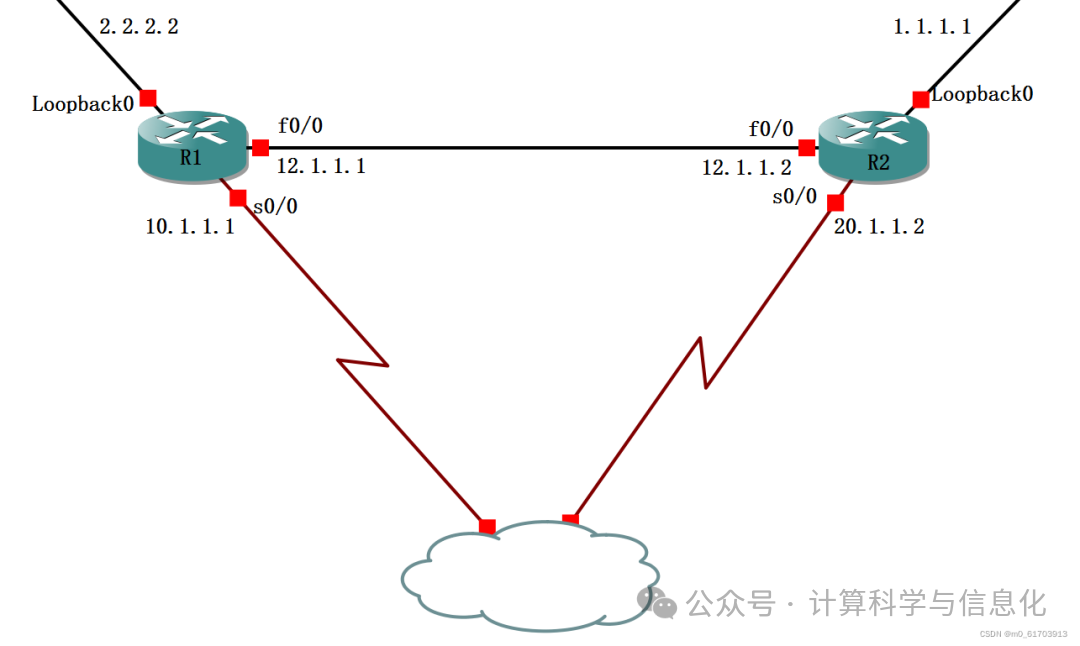

BGP 的源地址是可以随意更改的,但只能是路由器上的接口地址。如下图:
在上图中,R1与R2之间有两条链路。
当配置BGP邻居时,如果R1指定邻居地址为12. 1.1.2, R2指定邻居地址为12. 1.1.1。
那么在建立邻居过程中,R1 将请求数据包从接口F0/0发出,数据包的目标IP为12. 1. 1.2, BGP 源地址为F0/0的接口地址12. 1.1.1。
当R2将请求数据包从接口F0/0发出时,数据包的目标IP为12.1. 1.1, BGP 源地址为F0/0的接口地址12. 1.1.2。
由于R1发出的数据包目标IP12. 1.1.2与R2的BGP源地址12. 1. 1.2完全相同,所以最终能够正常建立BGP邻居。
R1在检测地址时,R2的目标IP与R1的源也完全相同,通常我们都保证双方一致。
当R1与R2之间的直连接口F0/0中断后,如果双方将数据包从S0/0发出,那么R1的源地址就是10. 1. 1.1, R2的源地址就是20. 1.1.2;
由此可以看出,双方发出的数据包的目标IP都与对方的源地址不符,所以无法建立BGP邻居。

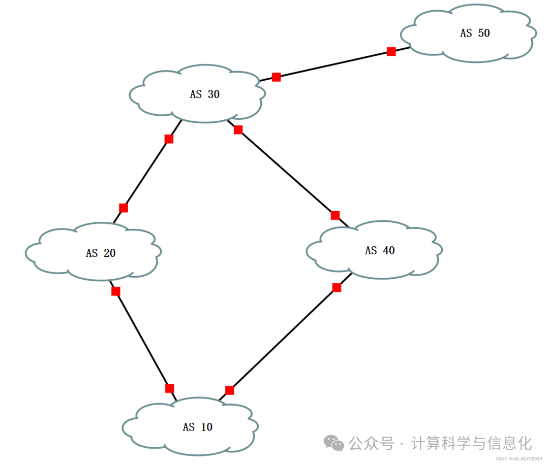

BGP的路由可能会从一个AS发往另外一个AS,从而穿越多个AS。
但是由于运行BGP的网络会是一个很大的网络,路由从一个AS被发出,可能在经过转发之后,又回到了开始的AS之中,形成路由环路。
所以出于防止环路的目的考虑,BGP 在将路由发往其它AS时,也就是发给eBGP邻居时,需要在路由中写上自己的AS号码。
下一个 AS收到路由后,再发给其它AS时,除了保留之前的AS号码之外,也要添加上自己的AS号码。
这样写在路由中的AS被称为AS -path,如果BGP收到的路由的AS_ PATH中包含自己的AS号码,就认为路由被发了回来,以此断定出现了路由环路,就会丢弃收到的路由。
BGP只有在将路由发给eBGP时,才会在AS- path中添加自己的AS号码,而在发给iBGP时,是不会添加AS号码的。
因为iBGP邻居在同一个AS中,即使要添加,AS 号码全是一样的,所以没有必要。
在上图中,当路由穿越各个AS时,所有发给eBGP邻居的路由,都会在AS-path中添加自己的AS,自己的AS总是添加在AS-path的前面。
例如:
一条路由从AS10被发往AS 20,则AS-path为“10”,当AS 20 将路由发往AS 30时,添加上自己的AS号码20之后,AS- path变成“20, 10”,当AS 30将路由发往AS 50时,AS 50收到的路由的AS-path为“30, 20, 10”。
当AS 30将路由发给AS 40, AS 40再将路由发给AS 10时,路由的AS- path为“40, 30,20, 10”;
由于AS 10 在收到路由后,发现AS- path中包含自己的AS号码10,所以认为出现环路,便丢弃收到的所有路由。

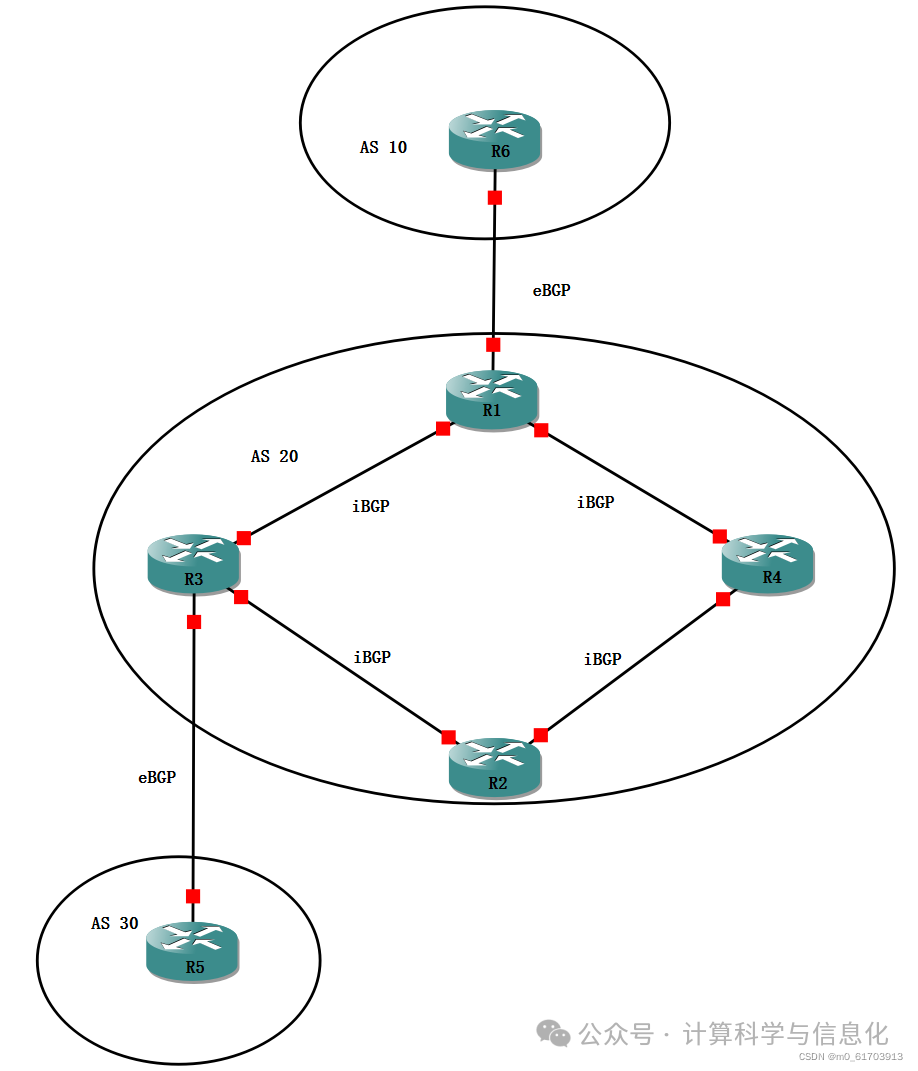

此规则被多数人称为BGP的水平分割,就是一台BGP路由器从iBGP邻居收到的路由,不能传递给其它iBGP 邻居,只能传给eBGP邻居。如下图:
在上图中,当R1从eBGP邻居R6那里收到路由后,可以发给任何iBGP邻居,包括R3和R4。
当R3从iBGP邻居R1那里收到路由后,不可以转发给任何iBGP邻居,只可以转发给eBGP邻居,所以R3从R1收到路由后,只能转发给eBGP邻居R5。
由于R3和R4从R1收到路由后,都不可以转发给iBGP邻居R2。
在上图环境中,终造成R2无法接收任何路由,要让R2收到路由,建议在R1与R2之间再建立一条BGP会话。

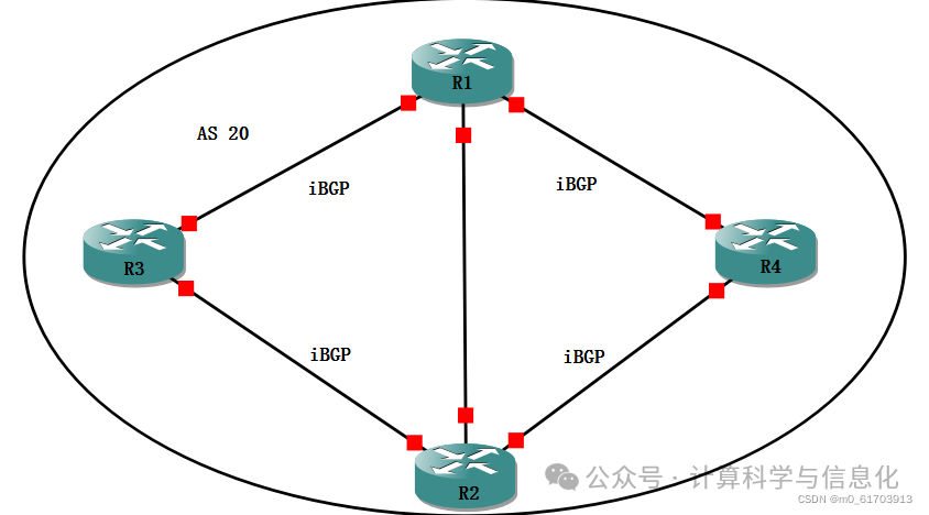

所以如此一来,在同一个AS中,要将路由全网传递,就需要在iBGP邻居之间配置全互联,最终AS 20内的邻居关系如下图:
在AS内部,除了建立全互联的iBGP邻居关系外,还可以通过BGP Reflector (BGP反射器)和BGP Confederation(BGP联邦)的方式来实现路由全网传递,将在后续介绍。
