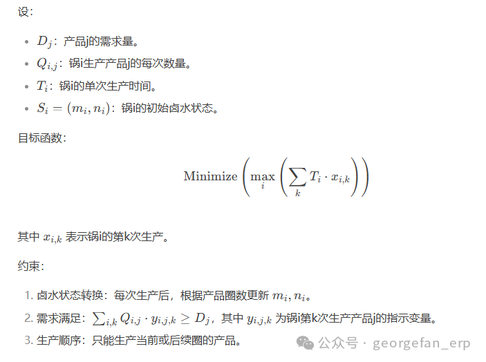

数学模型(简化,DS输出的公式只能截图呈现)
  • Dj

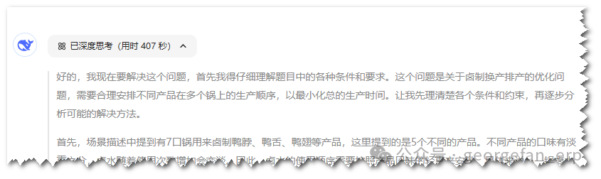

Deepseek的推理过程
花了407秒,以到于我都担心把Deepseek的服务器搞冒烟了。
copy如下:
好的,我现在要解决这个问题,首先我得仔细理解题目中的各种条件和要求。这个问题是关于卤制换产排产的优化问题,需要合理安排不同产品在多个锅上的生产顺序,以最小化总的生产时间。让我先理清楚各个条件和约束,再逐步分析可能的解决方法。
首先,场景描述中提到有7口锅用来卤制鸭脖、鸭舌、鸭翅等产品,这里提到的是5个不同的产品。不同产品的口味有淡重之分,卤水随着使用次数增加会变淡。因此,卤水的使用顺序需要按照产品口味的轻重来安排。具体来说,一锅卤水先卤制重口味的产品(3锅),然后淡口味的(3锅),接着更淡的(3锅之后无法再用)。这里提到的“每卤三锅称为一圈”,每圈的最后一锅可以选择继续卤同圈的产品或者下一圈更淡的产品。每天的初始状态,每个锅里的卤水可能是全新的,或者是已经用了m圈(m=1,2,3)n锅(n=1,2,3,4)的状态。每天的需求数量是给定的,工作时间也是给定的,要安排生产使得总用时最短,当产能不足时优先安排需求数量大的产品。
