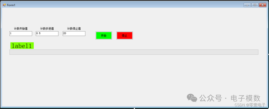

        1、文本输入框有:计数开始值、技术步进值、计数停止值。
        2、label1用于程序运行过程中显示文字信息。
        3、进度条用于显示进度。
        4、点击开始按键程序开始保存数据。
        5、点击停止按键程序保存完当前循环中的数据并停止运行。

二、UI界面介绍
3、进度条用于显示进度。
4、点击开始按键程序开始保存数据。
