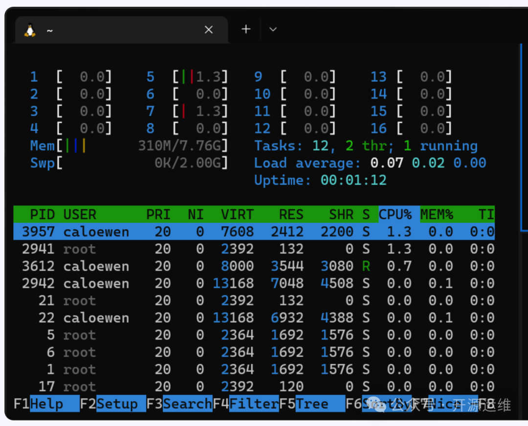

  • 2.性能秒杀虚拟机
    WSL不像传统虚拟机占用太多资源,它是“直接衍生方案”,性能运算更高效,操作丝滑不卡顿。

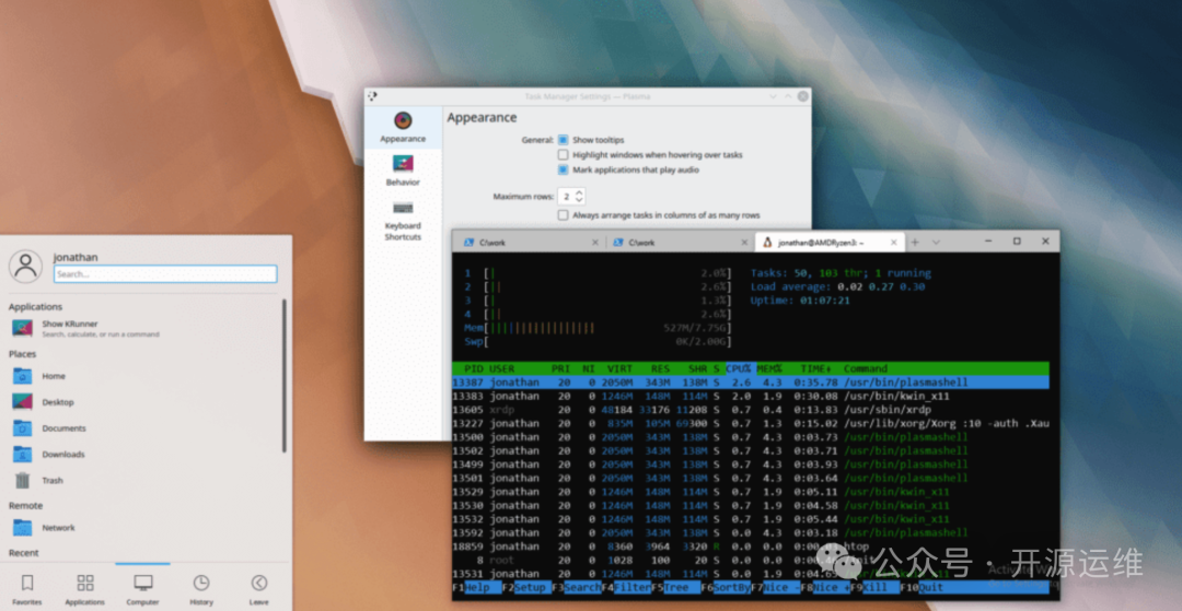

  • 4.支持Linux GUI应用
    升级到WSLg(Windows Subsystem for Linux GUI),不仅运行CLI,还能用Linux上的GUI应用,比如图形化工具或编辑器,开发环境再无死角。

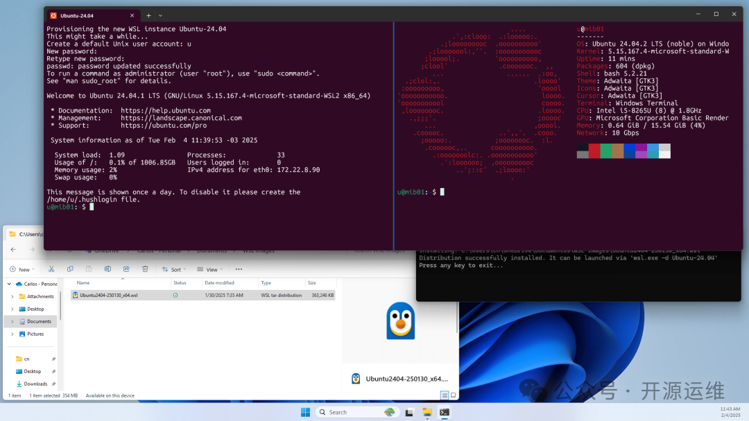

2.快速安装 WSL
只需要一行命令即可安装:
wsl --install
安装完成后,WSL会下载默认的Ubuntu环境,也可以用如下命令查看支持的其他Linux发行版:
wsl --list --online

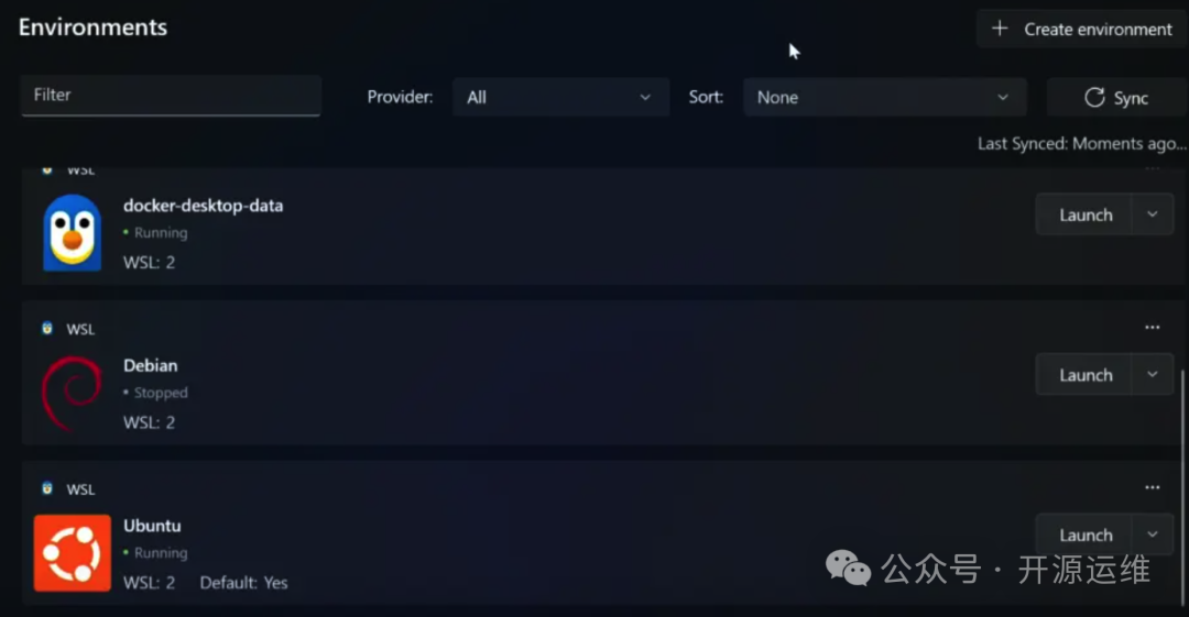

  • 查看已安装的Linux发行版:

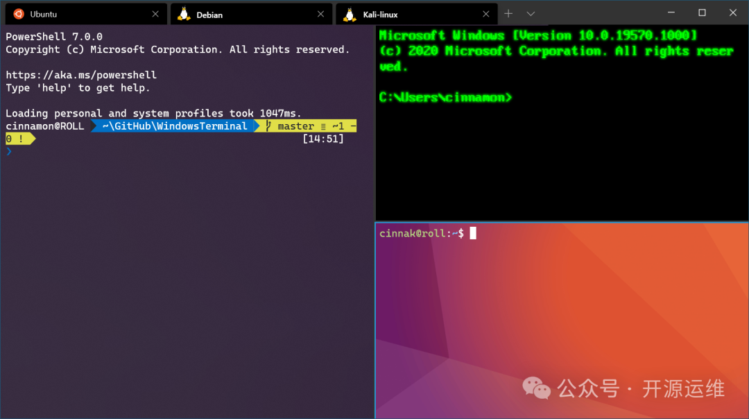

wsl --list --verbose
  • 安装更多发行版,比如Debian或Kali:
wsl --install -d <发行版名称>
