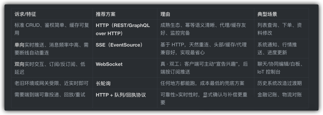

给大家一个表单,来更清楚的展示 websocket、SSE、长轮询、HTTP 的使用场景:
