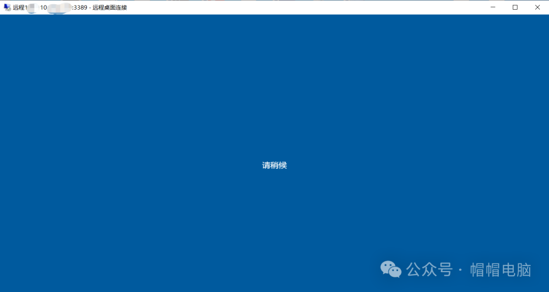

今天这下有点完犊子了,拥有管理员权限的账户,远程到远程桌面上面一直提示请稍后,这个远程桌面原来是为了管控某部门使用,搭建在其分公司的自建云中,现在本地也登录不上了,这下扯了。
今天碰巧这个部门有同事联系我,需要在远程桌面配一下访问共享,这就要登录进去看一下,结果登录进去一看,哎呀,一直显示蓝屏,提示“请稍后”,既然提示稍后,那就稍后呗,等了一上午还是一样,这就不是稍后了,直接告诉我们不要等了就好了。

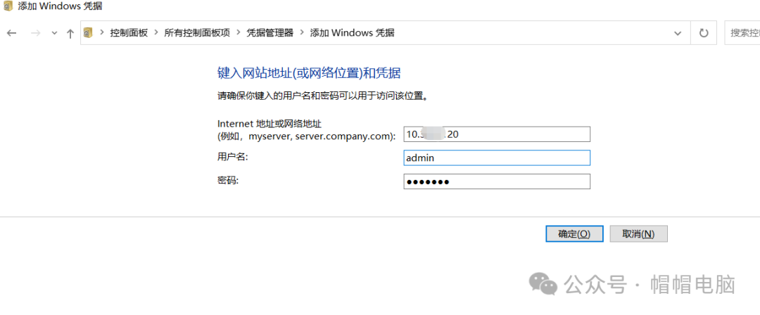

重置windows登录凭据;
打开“控制面板”-“所有控制面板项”-“凭据管理器”-“添加windows凭据”,输入要远程桌面internet地址(就是ip地址),输入远程的用户名和密码,如果原来有就删除重新添加。
上面这个再次远程一般来说可以解决,不过根据帽帽多年的经验,并不百分百,我们再来个百分百的方法。

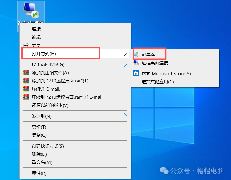

修改RDP远程文件;
新建一个rdp远程文件在桌面上,然后进行修改,右键选择“打开方式”-“记事本”。

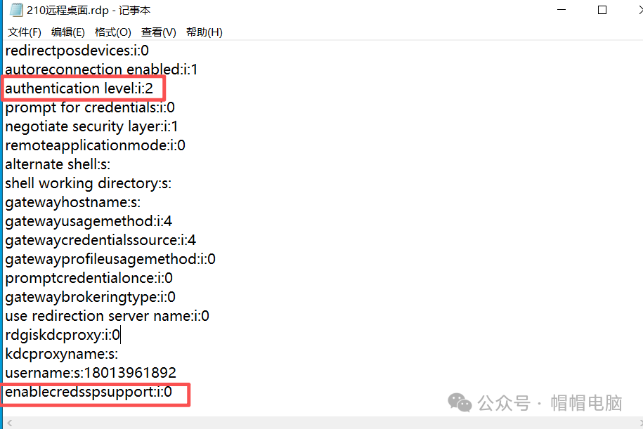

在记事本输入两条相对应的值(authentication level:i:2 )(enablecredsspsupport:i:0,有的话就修改,没有就新建,然后保存。

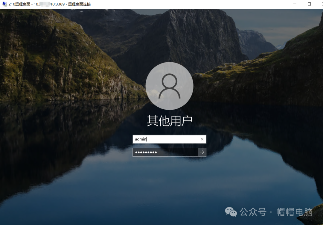

再次远程,已经出现输入密码了,输入登录用户和密码即可访问了。
