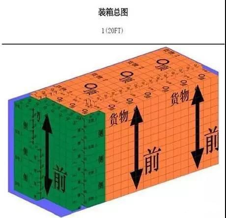

集装箱货物的现场装箱作业通常有三种方法:
即全部用人力装箱、
用叉式装卸车(铲车)搬进箱内,
再用人力堆装和全部用机械装箱,
如货板(托盘)货用叉式装卸车在箱内堆装。
1、任何情况下货物装柜时,箱内所装货物重量不能超过集装箱的最大装载量,即集装箱总量减去集装箱的自重所得。一般情况下,总重和自重都会标在集装箱的箱门上。
2、每个集装箱的单位容重是一定的,因此在箱内装载同种货物时,只要知道货物密度,就可以断定出是重货还是轻货。
3、装载时要使箱底上的负荷平衡特别要严格禁止负荷重心偏在一端的情况
4、避免产生集中载荷。“如在装载机械设备等重货时,箱底应铺上木板等衬垫材料,尽量分散其负荷。
5、使用人力装货时要注意包装上有无“不可倒置”、“平放”、“竖放”等装卸指示标志。务必正确使用装货工具,捆包货禁止使用手钩。
6、装载货板货时,要确切掌握集装箱内部尺寸和货物包装的外部尺寸,以便计算装载件数,以达到尽量减少弃位、多装货物的目的。
7、用叉式装卸车装箱时,将受到机械的自由提升高度和门架高度的限制。因此,在条件允许的情况下,叉车装箱可一次装载两层,但上下要留有一定的间隙。此外,还应注意货物下面应铺有垫木,以便使货叉能顺利抽出。
8、货物最好不要裸装,最起码要有包装,不要一味的为节省空间而导致货物受损。一般的货物也都会有包装,只有比如大件的机器如锅炉、建材之类的会比较麻烦,必须要捆扎、绑紧以防止松动。
