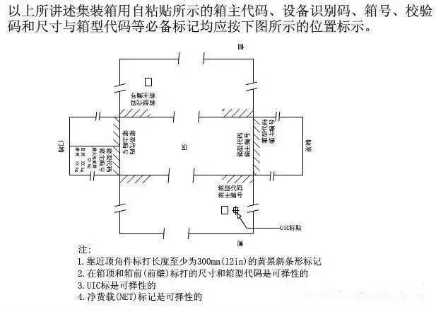

一、必备标记
1.识别标记
它包括箱主代号,设备识别代号、顺序号及核对数字组成。
(1)箱主代号(Owner Code)。是集装箱所有人向国际集装箱局登记注册的三个大写的拉丁文字母表示,比如马士基集团自有箱的箱主代号之一是“MSK”。
(2)设备识别代号。是紧接着箱主代号的第四位字母,用以表示集装箱的类型,最常见的是“U”,用于表示所有常规的集装箱。另外“J”表示带有可拆卸的集装箱,“Z”表示集装箱的拖车和底盘车。
(3)顺序号,又称“箱号”或“箱体注册码”(Registration Code),由6位阿拉伯字母组成。如有效数字不是6位时,则在有效数字前用 “0” 补足6位以区别于同一箱主的集装箱,如 “053842”。
(4)核对数字。又称“校验码”(Check Digit),核对数字是用来验证箱主代号和顺序号记录是否准确的依据,经计算机处理所得。它位于顺序号后,以一位阿拉伯数字加一方框表示。

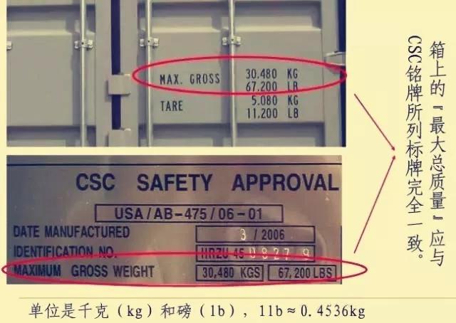

(1)额定重量和自定重量标记。额定重量即集装箱总重,自重即集装箱空箱质量(或空箱重量),应以公斤(kg) 和磅(lb) 同时表示;

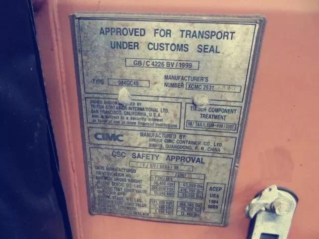

三、通行标记
集装箱在运输过程中能顺利的通过或进入它过境,箱上必须贴有按规定要求的各种通行标志,否则,必须办理繁琐证明手续,延长了集装箱的周转时间
集装箱上主要的通行标记有;安全合格牌照、集装箱批准牌照、防虫处理板、检验合格徽及国际铁路联盟标记等。
