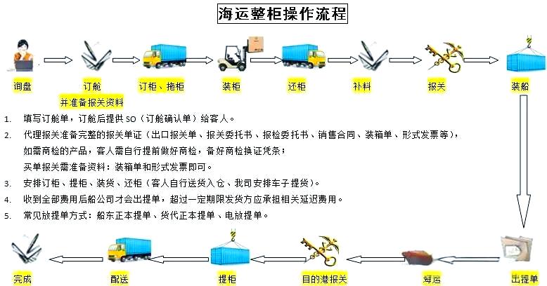

3、装柜流程详解
在货代行业中,装柜是指将货物进行装箱或装载的过程。其流程通常包括以下几个步骤:首先,发货人需要自行联系拖车前往提柜,并确保拖车具备合适的尺寸和承载能力;接着,在指定的地点,发货人需将货物逐一装入柜中,并注意货物的摆放顺序和稳定性;最后,装载完毕后,发货人需与拖车司机共同确认货物的数量和质量,以确保装柜的准确性。整个装柜流程需要发货人全程参与并监控,以确保货物能够安全、高效地完成装载任务。

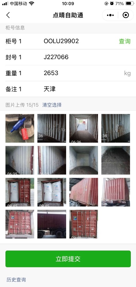

此外,拍照也是装柜过程中不可或缺的一环。拍照的基本原则包括:装货前拍照以证明集装箱状况良好;在装到三分之一、三分之二时以及装完货关柜门前进行拍照,以记录装柜进度;最后,关上标有柜号等信息的门并封上封条时,也需要拍照确认。同时,还应拍摄一张能清晰显示铅封号和车牌号的照片,以确保信息的准确性。

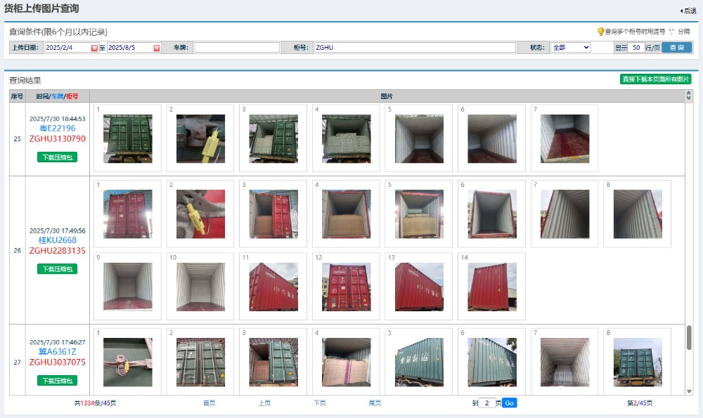

装柜完成后,务必及时整理并核对装柜照片。要确保每张照片都清晰显示其对应的柜子信息,避免混淆。同时,需仔细留意照片的拍摄顺序,以便准确追溯装柜进度。

如果采用点晴集装箱装柜拍照上传小程序(介绍网址:http://www.hgtp.cn),那么拍照完毕后就可以立即通过微信小程序上传到服务器,之后货主或承运商等相关人员可以立即在网上登录到点晴货柜图片管理平台查询到相应的集装箱装柜图片,支持直接图片下载、图片rar压缩打包下载、图片组按照指定格式生成PDF文件下载等,公共查询网址:http://hgcx.oa22.cn
