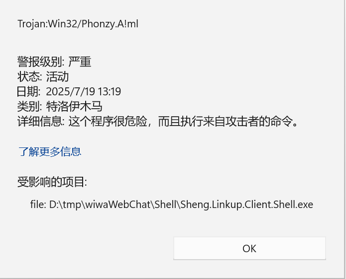

在这期间,一直有一个问题困扰着我,就是客服端软件经常被各种杀毒软件,包括 Windows Defender 误报木马。在早期,用户主要来自技术社区和朋友们的推荐,用户信任度较高,经过解释说明,用户能够信任客服软件是安全的。

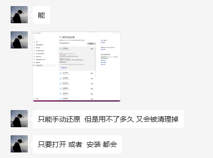

但是随着用户越来越多,已经无法通过说明解释来证明软件的安全性了。特别特别是现在许多杀毒软件,在误报之后会直接清除文件,根本不给用户选择的权力。

看到这里,是否就感觉很搞笑了。一个正规软件,只要你使用了网络,使用了一些系统 API,杀毒软件就直接认定你是特洛伊木马。 我一个需要使用 Socket 端口通知的客服软件,直接认定我是木马。😒

对杀毒软件而言,“宁可错杀一千,不可放过一个”是一种默认策略。因为一旦放过了真正的病毒,品牌声誉将受重创。但对我们这些独立开发者来说,这种“误杀”就是巨大的打击:用户下载后被吓到、程序被自动删除、甚至连安装都进行不了。
