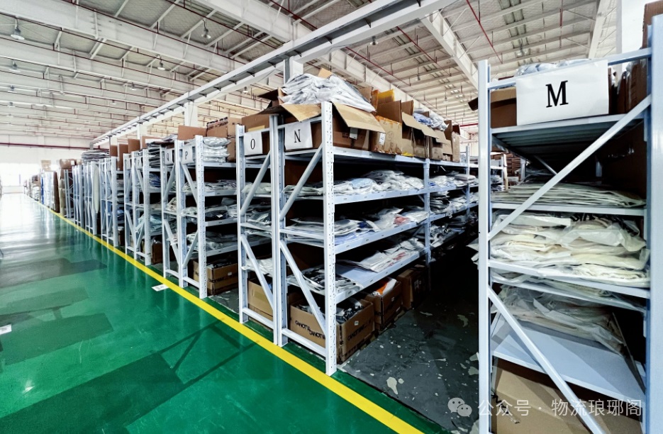

2、ABC分析与存储策略匹配:动态优化货位
 1)A类商品—高频货物存储策略:
  • 存放于靠近分拣区的“黄金区域”(如腰部高度货架)
  • 采用“流动性储位”,按订单波次动态调整
2)B类商品——中频货物存储策略:
  • 集中存放于次优区域,与A类商品形成互补
 3)C类商品——低频或滞销货物粗糙策略:
  • 存放于高层货架或仓库边缘,采用高密度存储(如驶入式货架)
3、仓库动线设计与货位布局规划:减少行走路线
 1)U型动线:
 •  入库→存储→拣货→出库单向流动,减少路径交叉(适合中小型仓库)
2)存拣分离:
 •  将存储区与拣货区分隔,A类商品在拣货区设暂存位(如电商仓“快进快出”模式)
  3)垂直空间利用:
  • 使用窄巷道货架+窄巷道叉车,提升30%存储密度
  • 使用阁楼式货架或多层穿梭车系统,垂直空间利用率提升40%-60%(尤其适合10米以下老旧仓库)

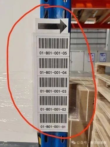

四、库位货物管理细则
1、“储位”规划要求:
 “储位”,即货物储存的位置。为方便管理,仓储/配送中心的每个“储位”都应进行编号并输入“WMS”
(1)编号一般由通道编号、货架编号、列数、层数组成;
 (2)通道编号一般采用英文字母,其他的采用阿拉伯数字;
 (3)编号位数视储位多少而定;
 (4)通道编号、货架编号、列数、层数应用醒目的字体制成标牌(签),悬挂、粘贴在相应位置。
货位编号管理+仓库地图:为每个货架、货位设定唯一编号(如A1-01、B2-05),便于员工快速定位货品。 在仓库入口和拣货区放置仓库地图,让新员工快速熟悉货物存放位置。
