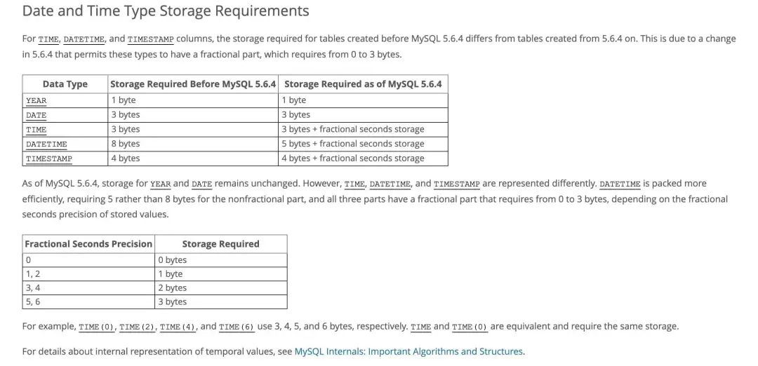

2、占用空间
下图是 MySQL 日期类型所占的存储空间(官方文档传送门:https://dev.mysql.com/doc/refman/8.0/en/storage-requirements.html):
在 MySQL 5.6.4 之前,DateTime 和 TIMESTAMP 的存储空间是固定的,分别为 8 字节和 4 字节。但是从 MySQL 5.6.4 开始,它们的存储空间会根据毫秒精度的不同而变化,DateTime 的范围是 5~8 字节,TIMESTAMP 的范围是 4~7 字节。

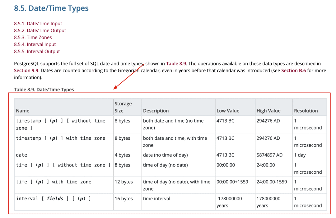

由于有读者提到 PostgreSQL(PG) 的时间类型,因此这里拓展补充一下。PG 官方文档对时间类型的描述地址:https://www.postgresql.org/docs/current/datatype-datetime.html。
PostgreSQL 时间类型总结
可以看到,PG 没有名为 DATETIME 的类型:
  • PG 的 TIMESTAMP WITHOUT TIME ZONE在功能上最接近 MySQL 的 DATETIME。它存储日期和时间,但不包含任何时区信息,存储的是字面值。
  • PG 的TIMESTAMP WITH TIME ZONE (或 TIMESTAMPTZ) 相当于 MySQL 的 TIMESTAMP。它在存储时会将输入值转换为 UTC,并在检索时根据当前会话的时区进行转换显示。
对于绝大多数需要记录精确发生时间点的应用场景,TIMESTAMPTZ是 PostgreSQL 中最推荐、最健壮的选择,因为它能最好地处理时区复杂性。

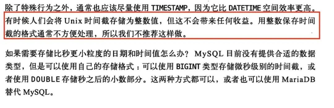

并没有一个银弹,很多程序员会觉得数值型时间戳是真的好,效率又高还各种兼容,但是很多人又觉得它表现的不够直观。
《高性能 MySQL 》这本神书的作者就是推荐 TIMESTAMP,原因是数值表示时间不够直观。下面是原文:
