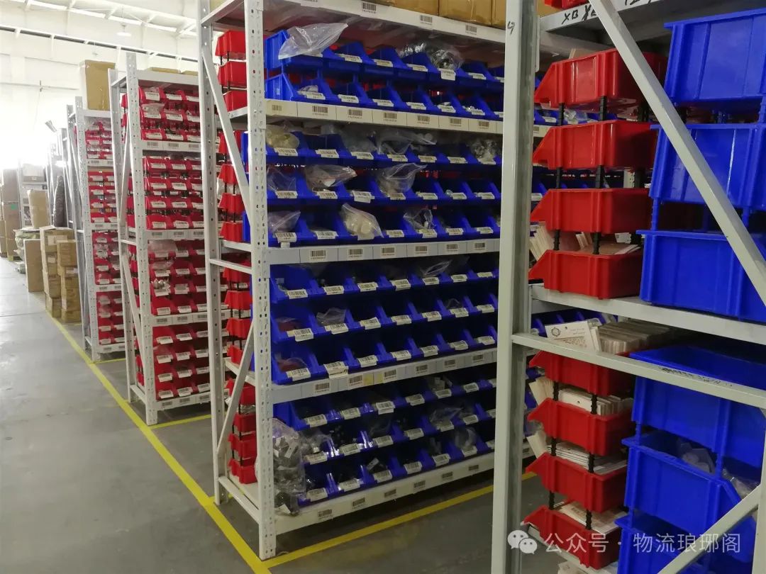

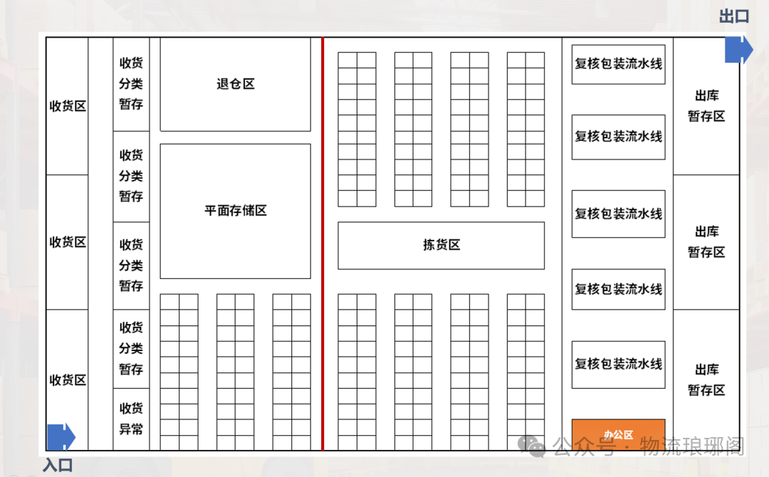

6、 货位编号+仓库地图
核心作用:
  • 让新员工也能快速找到货物。
  • 减少找货时间,提高拣货准确率。
实施建议
    • 货位编号管理+仓库地图 为每个货架、货位设定唯一编号(如A1-01、B2-05),便于员工快速定位货品。
    • 在仓库入口和拣货区放置仓库地图,让新员工快速熟悉货物存放位置。
