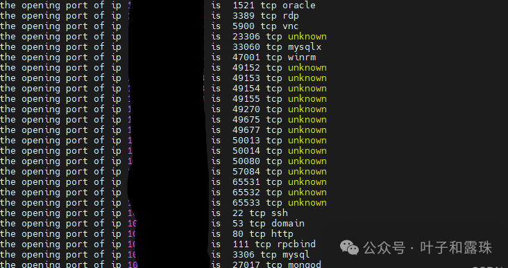

基本扫描命令很简单,比如扫描一个IP的所有端口:
rustscan -a 192.168.1.1
如果想扫描特定端口,比如22和80:
rustscan -a 192.168.1.1 -p 22,80
最酷的是,你可以把结果直接传给Nmap进行深度扫描:
rustscan -a 192.168.1.1 -- -A -sC
这条命令会先用RustScan快速找出开放端口,然后用Nmap的-A(全面扫描)和-sC(运行默认脚本)选项进行深入分析。这种组合拳既省时又全面,已经成为我日常渗透测试的标准流程。
