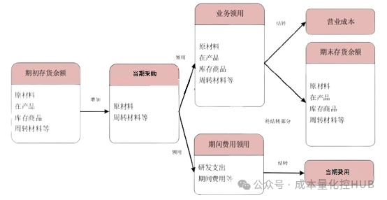

成本倒扎表的本质是三个循环:
  1. 原材料循环
  2. 生产成本循环
  3. 主营业务成本循环
首先:
循环1    原材料循环
原材料成本=原材料期初余额+本期购进-原材料期末余额-其他发生额
循环2     生产成本
生产成本=循环1结果  +直接人工+制造费用
循环3   主营业务成本
主营业务成本 =循环2结果 +在产品期初余额-在产品期末余额+库存商品期初余额-库存商品期末余额
同时,我们可以看到循环1对应的是采购环节,循环2对应生产制造环节,循环3对应销售环节,有着非常明晰的内在逻辑。

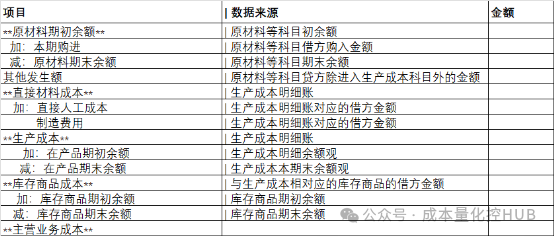

各项的数据来源如下:
勾稽关系:
从如下的采购、存货间与主营业务成本的勾稽关系可以了解整个脉络,实际操作中的原则不一致,剔除项和加回项等很容易导致成本倒扎表扎不平:

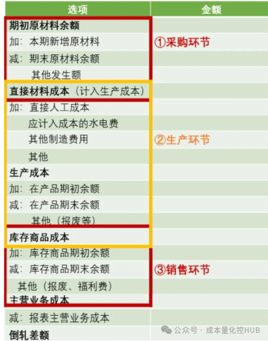

六个步骤:
第一步:计算直接投入生产直接材料的原材料
直接投入生产直接材料的原材料=①原材料期初数+③本期原材料借方-②原材料期末数-④剔除项
这里说下很容易导致最终成本倒扎表扎不平的坑-----剔除项:
1.原材料盘亏:原材料盘亏成本硬生生少了,没有在本步骤投入生产,要剔除;
2.原材料被研发领用:研发领用当然没投入生产,要剔除;
3.原材料办公领用:没投入生产,要剔除;
4.原材料委外加工领用:委托加工物资在本步骤并没有直接投入生产,就要剔除。
原则“与实现本步骤目的无关的操作,就剔除”,虽然委外加工最终投入了生产,但是在这一步并没有,就要剔除。
5.原材料计入制造费用:有专门“直接人工”“制造费用”的项目来涵盖。
6.原材料直接销售:原材料直接销售了,无论是计入主营业务成本,还是计入其他业务成本,因为在这一步没有直接投入生产,那就要剔除。
7.其他非投入生产的剔除项:上面罗列了一般生产企业原材料贷方没有计入生产的主要剔除项。如果还有其他的也要剔除。
第二步:计算生产成本本期增加额
生产成本本期增加额=直接投入生产直接材料的原材料+直接人工成本+制造费用
原材料投入生产后,在工人操作下,再投入水电、设备、房租等制造费用,就是本期投入到生产的成本。
第三步:计算产成品生产入库成本
产成品生产入库成本=在产品期初金额-在产品期末金额+生产成本本期增加额-剔除项
第四步:计算产成品销售出库金额
产成品销售出库成本=产成品期初余额-产成品期末金额+产成品盘盈金额+退货收回产成品成本+外购的成品入库金额-自制自用产品成本-内部领用产品成本-产成品折价盘亏报损-委托加工物资领用库存商品-研发领用产成品-其他剔除项
第五步:计算产成品销售结转主营业务成本
如果存在发出商品的话,产成品的销售出库金额一部分结转了主营业务成本,一部分计入了发出商品,所以需要考虑期初发出商品和期末未结转成本的发出商品,才是产成品结转主营业务成本的金额。
如果企业将直接销售的原材料和半成品计入了主营业务成本,那么这里需要再加回来。
第六步:核对调整
在核对前,还要将非产成品、非原材料、非半成品销售计入主营业务成本的等项目挑选出来,比如销售物流费、仓储费等,然后将倒轧出来的销售成本与报表主营业务成本进行核对。如果还有差异就要再返回头看一下是哪一项漏了,或者数据统计不准确。
