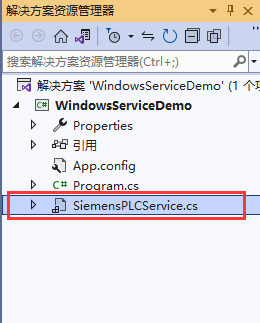

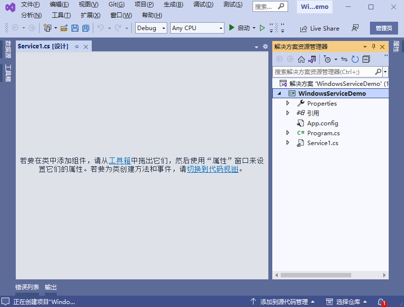

1、创建一个新项目,项目模板选择Windows服务(.Net Framework)
2、项目名称为WindowsServiceDemo,项目创建完成后如下:

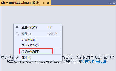

4在设计界面的空白处,右击弹窗中,选择添加安装程序

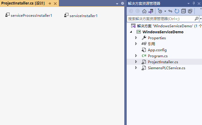

5点击添加安装程序之后,会自动添加一个ProjectInstaller界面,里面有两个组件,分别是serviceProcessInstaller和serviceInstaller。

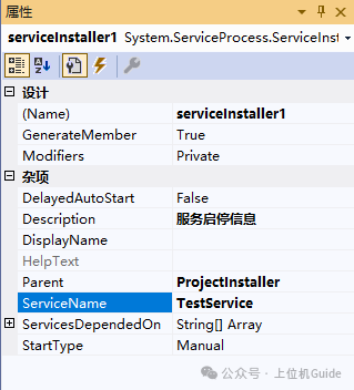

6、选择serviceInstaller,在右侧的属性进行设置,主要可以设置以下属性:
  • ServiceName:服务名称
  • Description:服务描述
  • StartType:启动类型
7、接着选择ProjectInstaller进行设置,主要设置Account,指示用来运行此服务的账户类型,可以设置为LocalSystem。

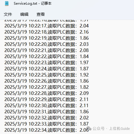

9、写了一个简单的逻辑,就是每次服务启动或停止都会向指定的文件中写入一串信息。
private Plc siemens;private CancellationTokenSource cts;protected override void OnStart(string[] args){    try    {        this.siemens = new Plc(CpuType.S7200Smart, "192.168.2.150"00);        this.siemens.Open();
        cts = new CancellationTokenSource();        Task.Run(async () =>        {            while (!cts.IsCancellationRequested)            {                try                {                    uint temp = Convert.ToUInt32(this.siemens.Read("DB1.DBD4"));                    float val = temp.ConvertToFloat();                    await Task.Delay(1000);                    WriteInfo("读取PLC数据:"+val.ToString("f2"));                }                catch (Exception ex)                {                    WriteInfo(ex.Message);                }            }            this.siemens.Close();        });
    }    catch (Exception ex)    {        WriteInfo(ex.Message);    }}private string filePath = @"D:\ServiceLog.txt";private void WriteInfo(string info){    using (FileStream stream = new FileStream(filePath, FileMode.Append))    {        using (StreamWriter writer = new StreamWriter(stream))        {            writer.WriteLine($"{DateTime.Now},{info}");        }    }}protected override void OnStop(){    this.siemens?.Close();}

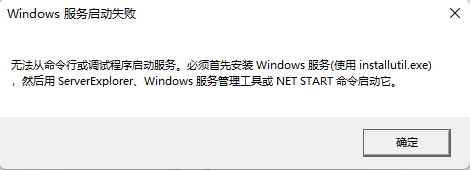

我们直接运行刚刚创建的服务,发现是无法运行的,提示如下:
接下来,我们使用这个exe来进行安装和卸载Windows服务。

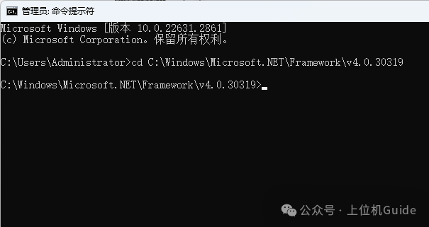

1、首先,使用管理员权限打开cmd命令行,然后进入这个路径下,便于直接操作InstallUtil。
cd C:\Windows\Microsoft.NET\Framework\v4.0.30319

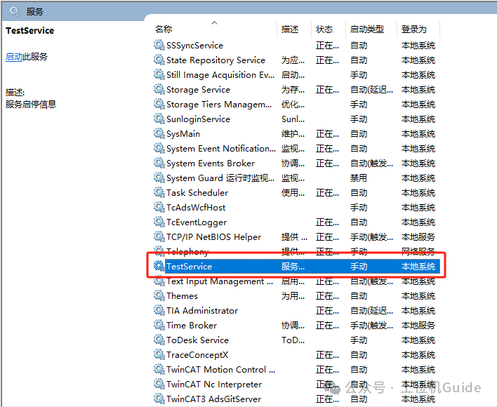

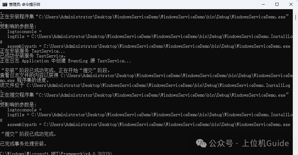

2、安装服务命令:installutil  exe绝对路径 ;
installutil C:\Users\Administrator\Desktop\WindowsServiceDemo\WindowsServiceDemo\bin\Debug\WindowsServiceDemo.exe

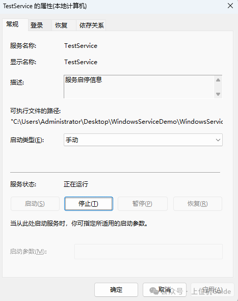

打开服务,可以看到TestService这个名称的服务已经安装完成,
3、安装完成后,双击打开,可以启动服务,也可以手动停止:
4、观察D盘文件,可以看到PLC的数据每秒会存一次到指定文件中:

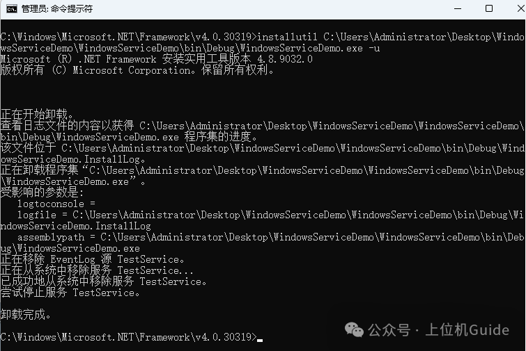

5、需要卸载服务时,可以执行卸载服务命令:installutil  exe绝对路径 -u ;
installutil C:\Users\Administrator\Desktop\WindowsServiceDemo\WindowsServiceDemo\bin\Debug\WindowsServiceDemo.exe -u
